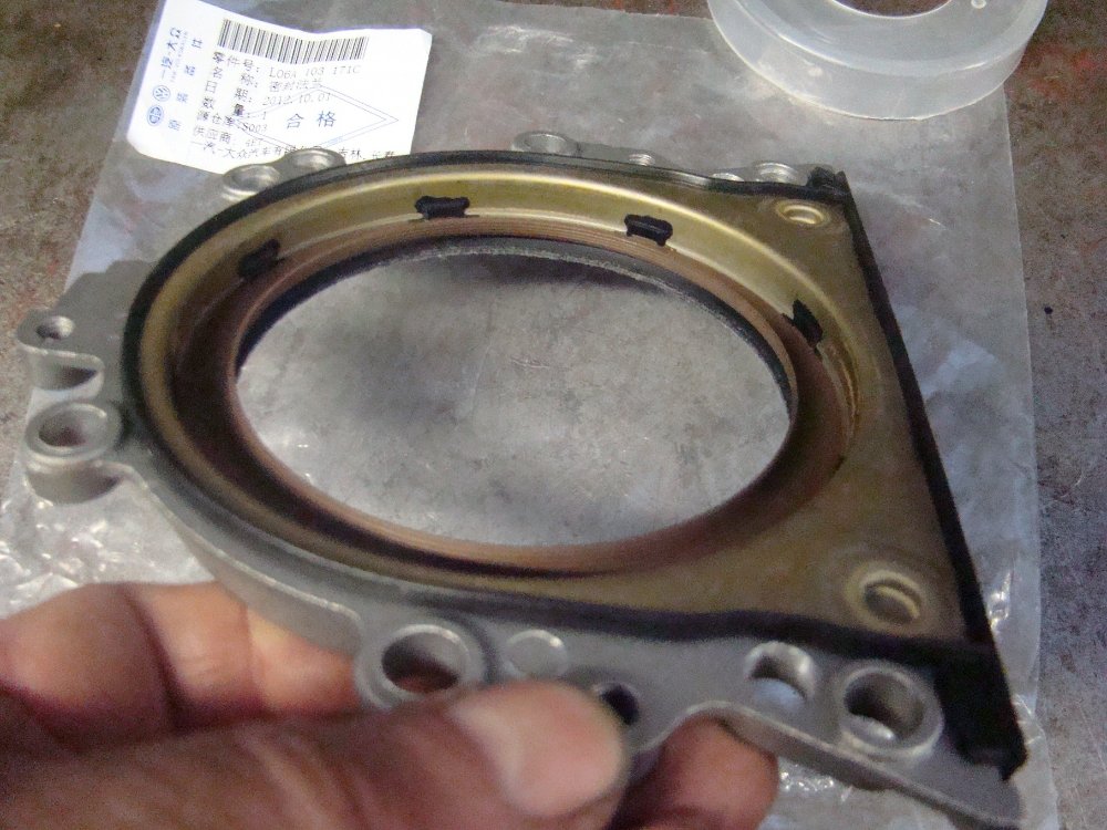

Faut des grosses c*uilles pour monter une flasque Topran à cet endroit :shock: :lol:
Le tuto est très bien fait et le centrage aussi, avec le moteur hors de la voiture et à deux personnes j'ai déjà centré trois disques à la main :hinhin:
c'est pas facile mais ça ce fait, après avec le centreur c'est magique :lol:

Jim a écrit : lun. 27 sept. 2021 15:25Faut des grosses c*uilles pour monter une flasque Topran à cet endroit :shock: :lol:
Salut Jim :coucou:
Vous me faites rire ... :o
Je laisse l'ancien, cela ne va pas ? :nontsstss:
Je monte le seul neuf dispo, ça ne va pas, non plus ? :nontsstss:
En fait, j'ai le choix entre le choléra ou éventuellement la peste :bizarre: :portnawak: :batte:
Je sais depuis le début que Topran, ce n'est pas le top, ce n'est pas non plus le pire des fabricants ? ... ou alors, je me trompe totalement depuis le début. :bizarre:

Re: David33 - VW Golf 2 GTI 16S (03/87) => Remontage détaillé de la boîte de vitesses 2Y 🛠 🔧
Allez, on va espérer que ça va le faire pendant quelques dizaines de milliers de kms avec ce topran.
Sinon a priori il y a corteco qui fait le joint complet avec son support.
Perso j’aurais tenté un elring avec sa douille de montage sur le support d’origine.
jetta-12
Message par jetta-12 »
Il est possible que le joint soit fabriqué par une autre fabricant que topran non? Je suis pas certains qu'il y ai une usine pour chaque fabricant, ou alors les "normes" sont moins élevé sur le topran :bizarre:
Je reste d'avis que de changer le joint sans la flasque reste la meilleur solution.

:penseur: Je crois que j'ai trouvé la solution :
Re: VW Golf 2 GTI 16S (03/87) => Remontage détaillé de la boîte de vitesses 2Y 🛠 🔧
David33 a écrit : lun. 27 sept. 2021 07:52 .
evernew a écrit : lun. 27 sept. 2021 07:11Le joint de vilebrequin Topran par contre... Tu aime jouer avec le feu. Quand on connais ( et toi plus particulièrement car tu es en plein dedans) le travail nécessaire pour le changer, jaurais mis le vw sans hésiter.
Tu me connais, vu les frais que j'ai fait sur la Golf, je ne suis plus à de 200 euros près, malheureusement. :bizarre: même si à force, je fais plus que compter. :oops:
Pour rappel, le dernier prix connu de la flasque VW : 248.90 euros (pièce 25)
Le hic, la pièce est indisponible depuis 2019
:tefou: :jmerend:
Un seul concessionnaire Volkswagen en vend (en Bourgogne, je préfère éviter de donner le nom, je ne pense pas qu'il ait le droit de vendre cette pièce (charte Volkswagen) ... en insistant, il avoue à demi-mot (par téléphone, il se méfie) que c'est une pièce adaptable, mais ne précise pas la marque. :evil: :nontsstss:
A contrario, VW propose que le joint spi et le joint papier :biensur: :batte:
Joint papier : 8.90 euros (pièce 26)
Tu comprends mieux, pourquoi, j'ai été réticent à remplacer la flasque (sujet abordé sur ce lien : viewtopic.php?p=146678#p146678 )
- Soit je laissais une flasque d'origine datant de 1987, qui est avec son joint spi depuis plus d'un mois à l'air libre,
- Soit je mets un nouveau joint spi et une flasque neuve de marque TOPRAN
La seconde solution paraît être la seule bonne réponse. :mouais:
Malheureusement, pour trouver une flasque, ça été une grosse galère. :evil:
Je n'ai pas eu 36 solutions :nontsstss: .... car faut tout dire, je n'ai rien trouvé chez les autres fabricants. :nontsstss:
Lorsqu'on a évoqué le sujet, j'ai posé la question ... à part TOPRAN qui propose cette pièce chez nombreux revendeurs, il n'y a pas d'autres fabricants. :evil:
Personne n'a été capable de trouver un autre fabricant de flasque. :nontsstss:
Personnellement, il y a bien longtemps que je n'utilise plus les bourrages de vilebrequin VW à 248,90 €, mais simplement des modèles chinois à moins de 10 € pièce. :jevole:
Les modèles chinois sont excellents en qualité. J'en suis très satisfait. :D
Ils possèdent les avantages :
1. d'avoir un DOUBLE bourrage, un en caoutchouc et un en feutre
2. ils ne nécessitent plus de joint papier à l'arrière. Celui-ci étant remplacé par une lèvre étanche en caoutchouc.
En voici des photos recto et verso, ainsi qu'une photo comparative avec un origine VW.
3-ponts 014.JPG (163.02 Kio) Vu 2226 fois
3-ponts 018.JPG (164.23 Kio) Vu 2226 fois
3-ponts 020.JPG (192.91 Kio) Vu 2226 fois
