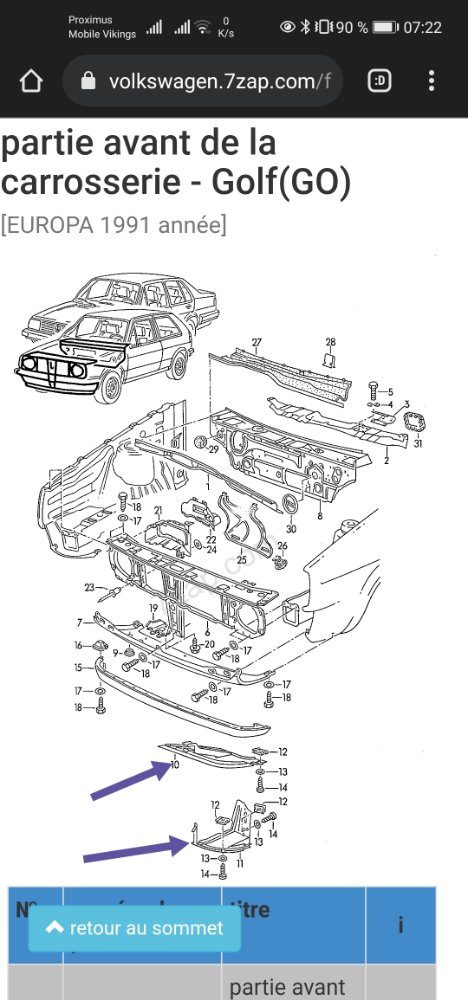

Peux-tu me dire si tes freins AV sont ventilés ?
Merci d'avance de la réponse.
Il me semble bien que les ouilles soient ouvertes mais pas de canal direct vers les freins, il un y'a d'origine (plus chez moi) un plastique qui sert à guider l'air mais ce n'est pas un tuyau.
191 805 825 D
191 805 826 D

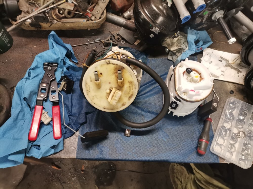

Une pompe à essence VDO et son flotteur :

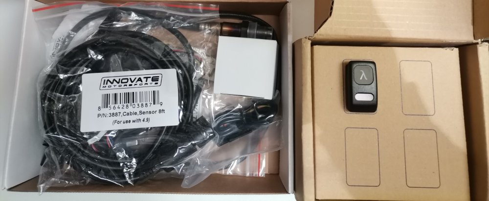

Une sonde lambda large bande Innovate LC2 (avec son mano) mais également avec le mano Digifiz Mini:

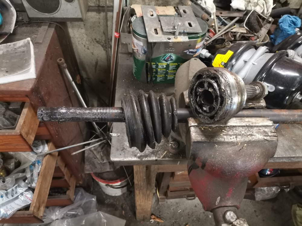

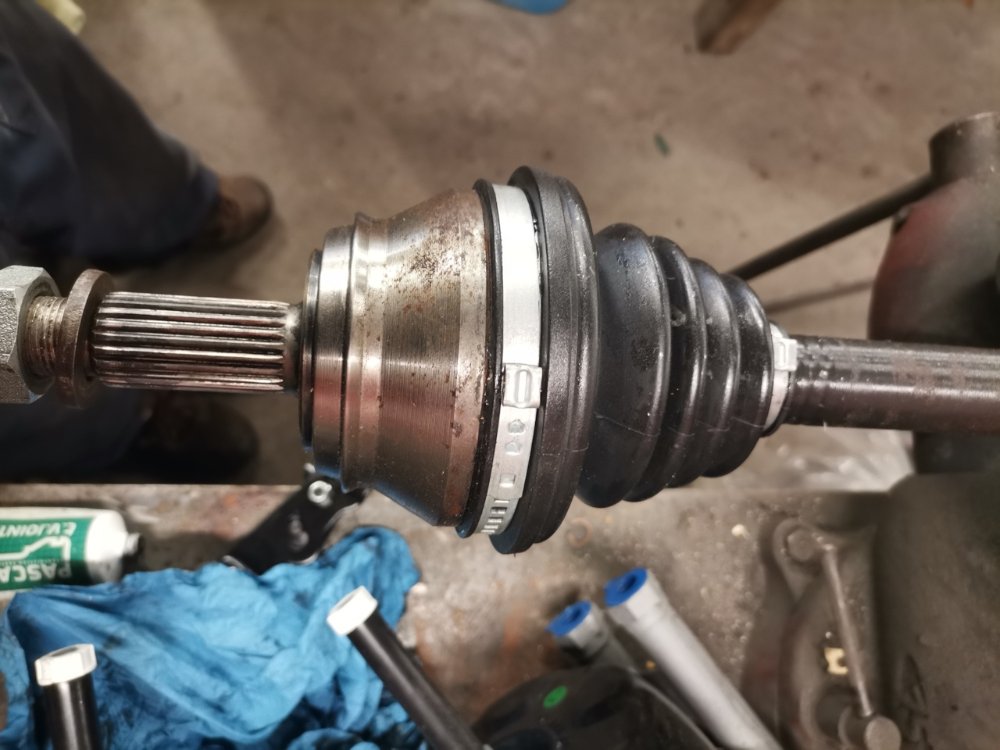

soufflet de cardan remplacé:

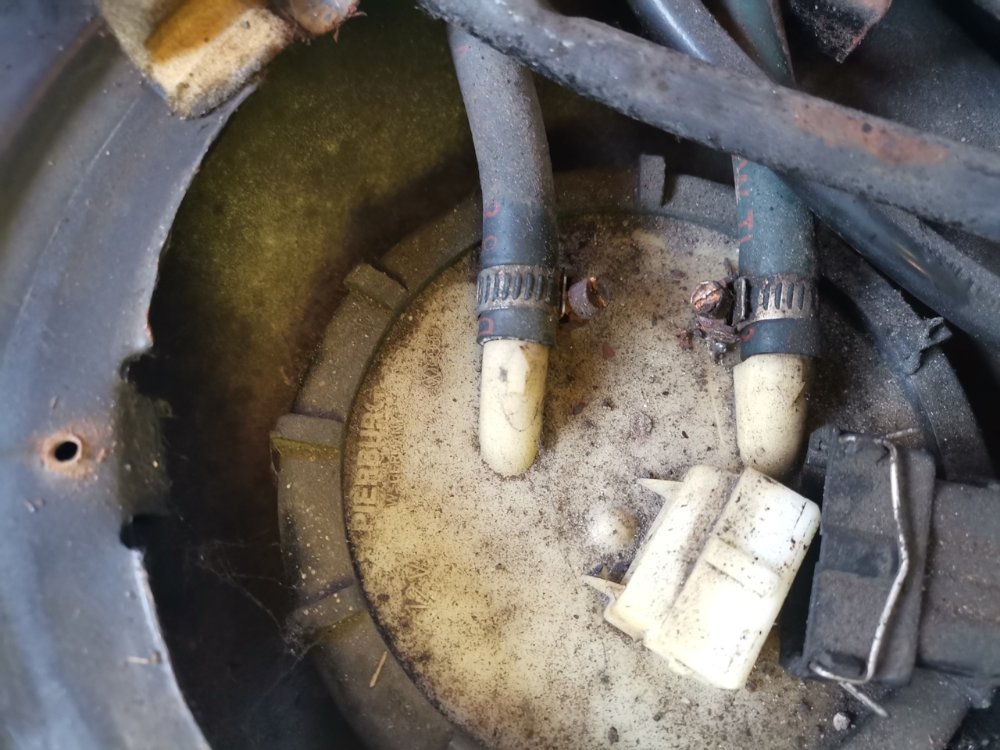

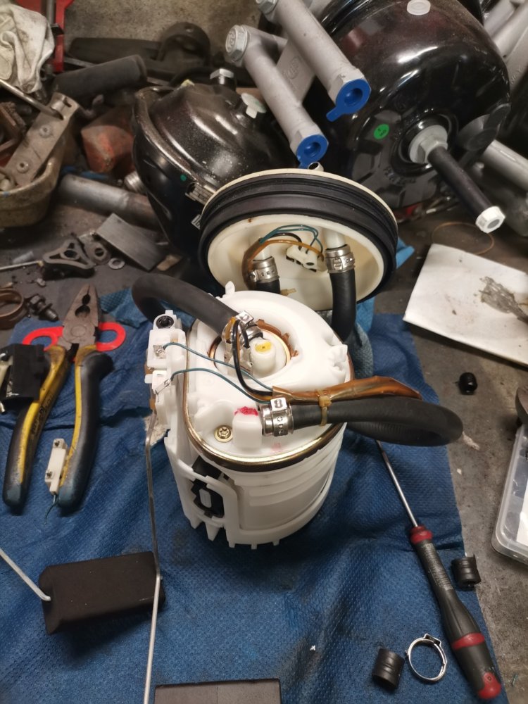

Injecteurs remontés avec le nouveau câblage et pompe remplacée:
Il y a eu des montages Pierburg et des VDO d'origine, malheureusement la première n'est plus dispo, il faut donc la seconde mais il faut également le système de flotteur spécifique !

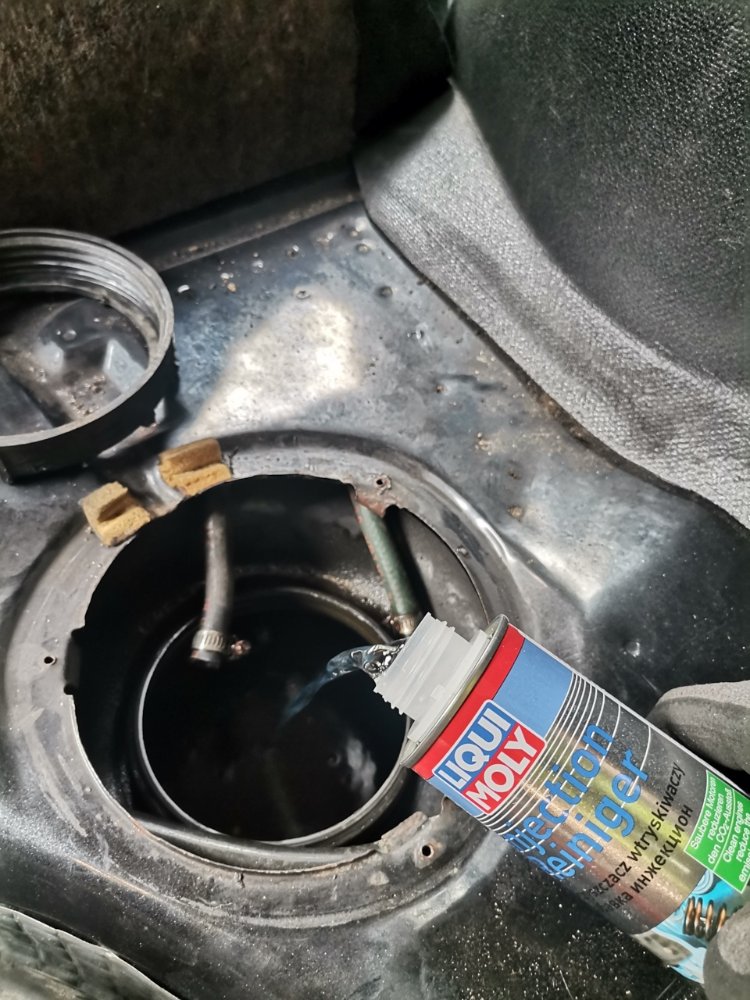

J'en ai profité pour ajouter un nettoyant injecteur :

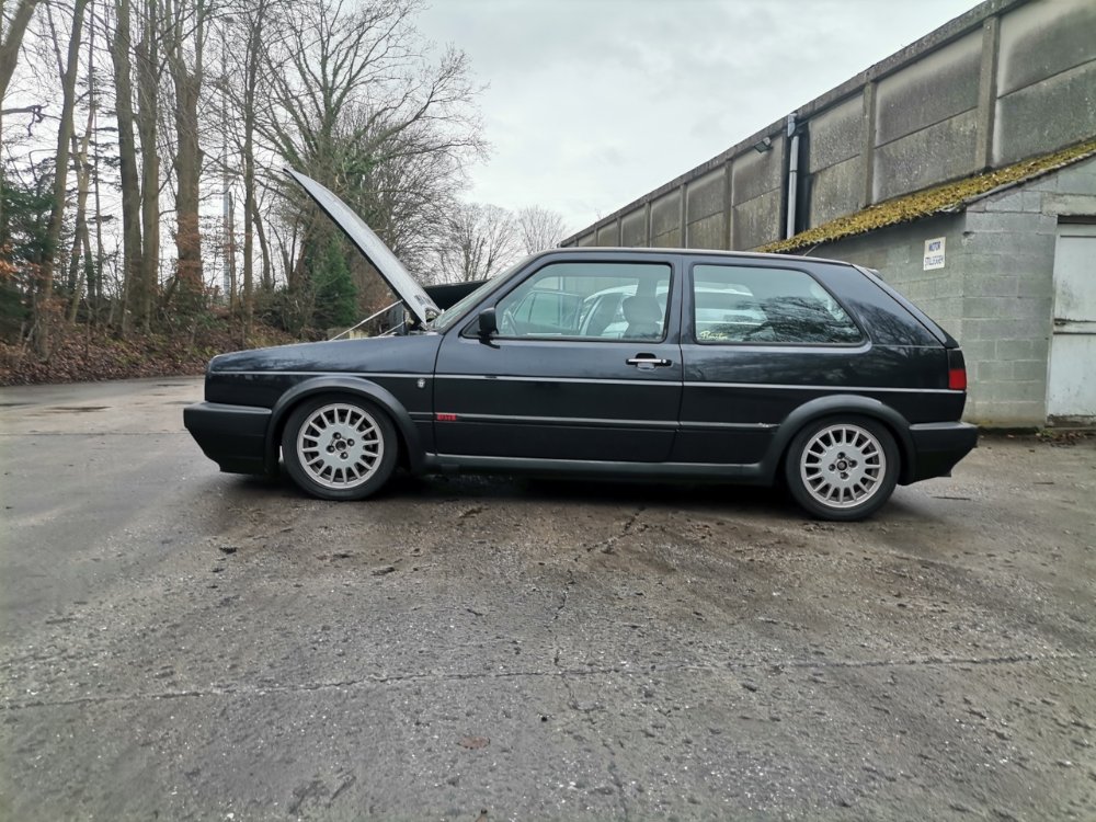

Et la en mode Surpème Raskal !
:comegetsome: :demon: :crazy: :aaah: c'est laid ! La suspension n'est pas réglée et je voulais tester la voiture et les suspensions, ça roule ferme sans être désagréable faut voir après une bonne balade.
Elle va bien sur remonter, parce que la... En même temps ça règle ton souci de hauteur David :hinhin: :lol: Si tu es intéressé :herbe:

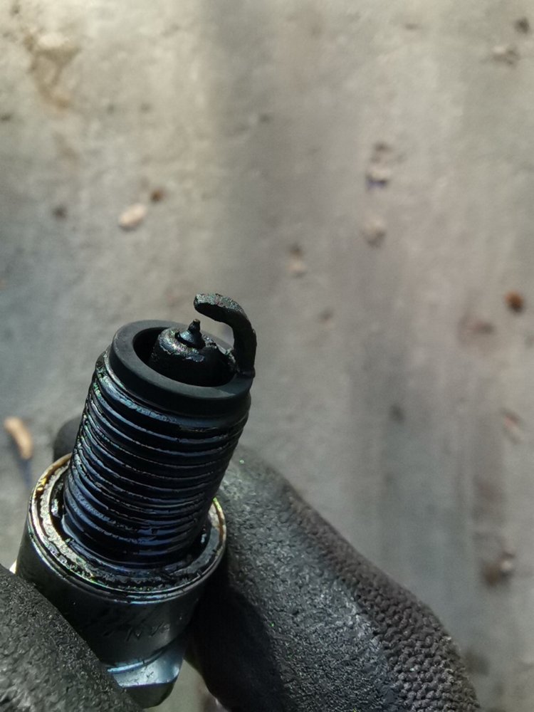

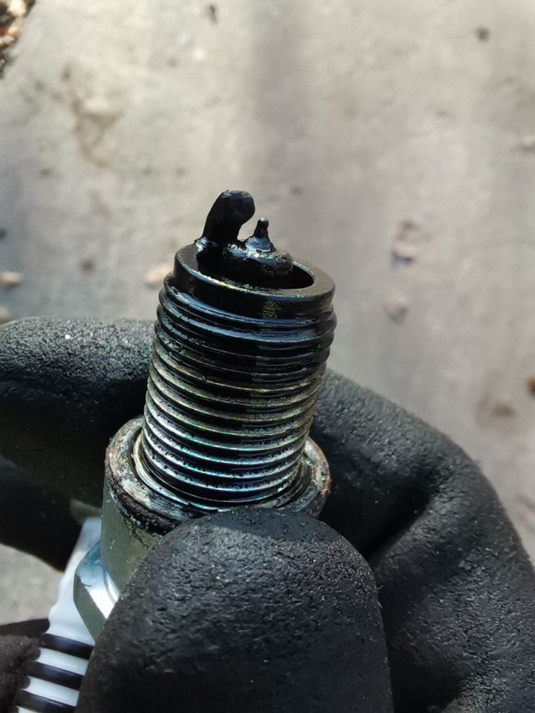

Je sors les bougies et :
il manque un bout ! :shock: il a fondu !
les autres bougies sont bien crasseuses, je n'ai pas mesuré l'écartement mais il me parait bien trop important.

Si la bougie est cramée, je ne pense pas qu'une richesse excessive en soit la cause. J'espère que la culasse et les pistons vont bien...
En général, c'est surchauffe parce que le mélange est trop pauvre. L'innovate va être utile, tu as le matos pour corriger la map?

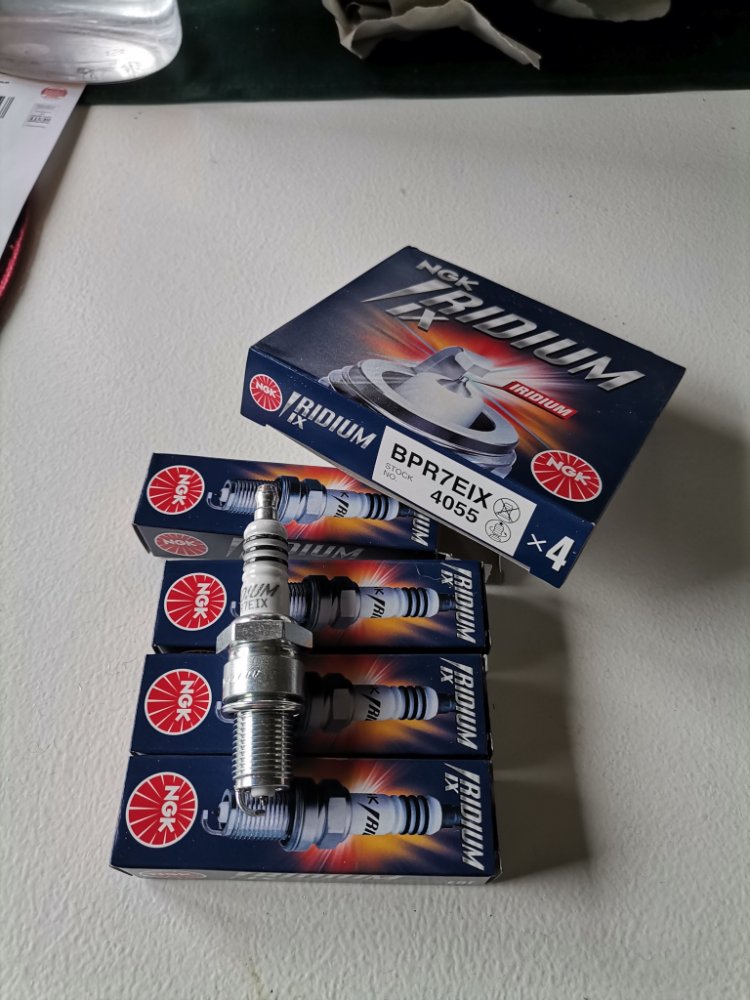

Les W5DPO ne sont plus fabriqués, elles se trouvent à prix d'or sur les sites d'enchères.
La solution sont les NGK BPR7EIX.
L'écartement doit être de 0.7mm, ce qui est le cas.

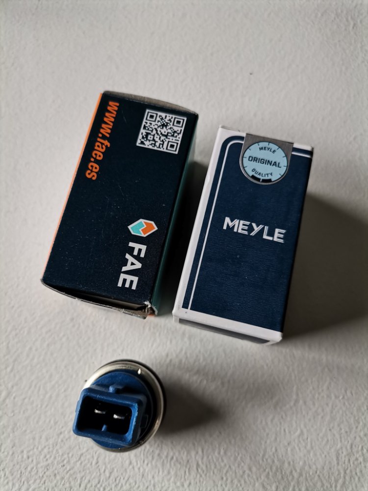

J'en ai profité pour prendre de l'avance au cas ou la sonde bleu ferait des siennes.
Alors aujourd'hui, on reprend les bases, remplacement des bougies, des câbles, de la tête d'allumeur et du doigt:

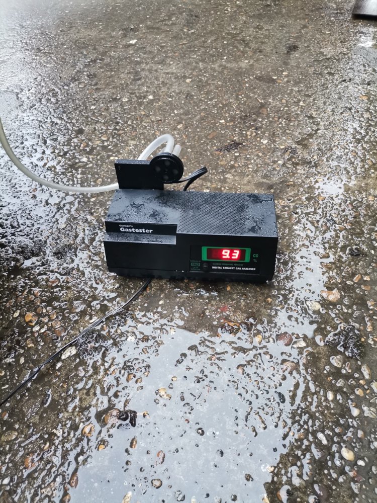

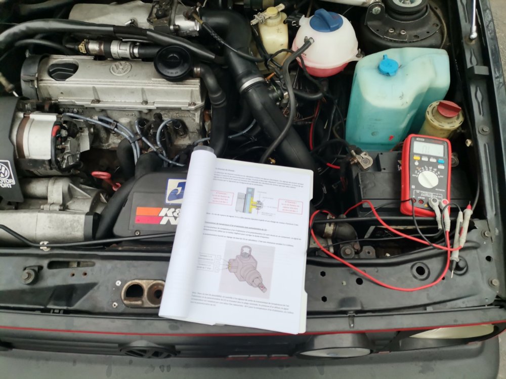

Procédure de réglage Co démarrée et mesure de la résistante du potentiomètre de Co, 550 ohms.
Je n'avais pas bien compris la relation, Co et résistante, car sur un G d'origine c'est 500 ohms, (0 = très riche, 2kO = très pauvre) mais comme l'Eprom est modifié (plus riche) il faut diminuer l'enrichissement en augmentant le résistance du potentiomètre.
9% :herbe: Tu m'étonnes que mes bougies soient noirs :bravo:
Grâce à François, je s'avais que 500 ohms sur une G préparée, c'est trop riche, je dois être entre 800 et 1000 ohms, je descend donc le Co à 2,2% et je vais faire un tour.

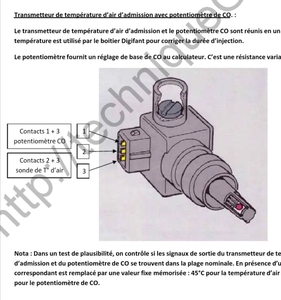

Question à 2 balles : tu relies comment ton multimètre à ton potentiomètre de CO ?
Messages : 1734
Re: Jim en G
Tu mesures entre le broche 1 et 3 :D
