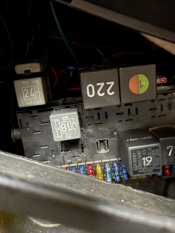

Concernant la méthode pour faire débiter les pompes, j’ai enlever le gros relais de pompe et je mets le gris à la place.
J’ai vu ça je ne sais plus où, ça a l’air de fonctionner néanmoins je ne sais pas si ça fait débiter les 2 pompes en même temps. Pas évident de le savoir au bruit…

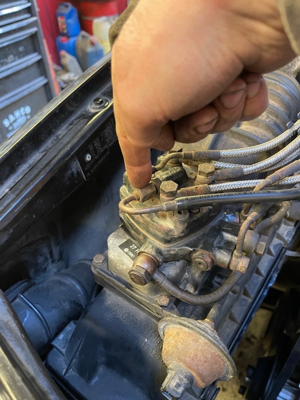

Normalement ton montage de mano devrait être en série entre le doseur et la durite qui va au régulateur de contrepression et comporter une vanne quart de tour qui permet de mesurer soit la contrepression (vanne ouverte) soit la pression d'alimentation (vanne fermée).
Pour ton relais, ce serait mieux d'avoir les deux pompes qui tournent, oui, mais je suis surpris qu'elles ne soient pas déclenchées en même temps.
Tu n'as pas moyen de te faire un déclencheur comme ici ? https://www.passiongolfgti.com/spip.php?article172

Donc j’ai bien fais ce montage avec un manomètre monté en série entre le doseur (photo avec le doigt) et le WUR. J’ai obtenu 3,3 bars vanne ouverte. Est ce correct ?
Hier j’ai changé le filtre à essence, idem…
