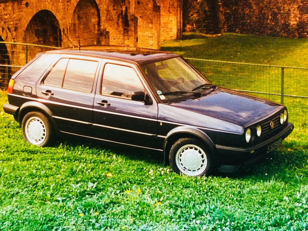

Je connais un tout petit peu la Golf II. J'en suis à 4ème (GTD 70ch, 90s, GTD Edition Wolfsburg et bien sur la GTI 16S).
La Golf II fut d'ailleurs ma première Golf. :tropfort: Je n'ai que des bons souvenirs avec ...
je reconnais que j'ai eu une panne immobilisante sur la 90S ... la tête de delco s'est fissurée ... cela m'est arrivé un jour de Saint Valentin :biensur: :batte: ... pas top du tout quand on est jeune et amoureux :amour: Le lendemain, mise en place d'une tête de delco, la Golf est repartie. :bien:
Sinon, il est vrai que l'historique lors de l'achat d'une Youngtimer est aussi important que le kilométrage. Mieux vaut une voiture qui roule régulièrement qu'une auto qui n'a pas tourné pendant des mois voire des années, car je le vois déjà avec ma GTI 16S qui pourtant, dixit l'ancien propriétaire, roulait peu mais régulièrement, depuis que l'utilisation que j'en fais est plus intensive, je le paye cash en petit anomalie à régler. :biensur:

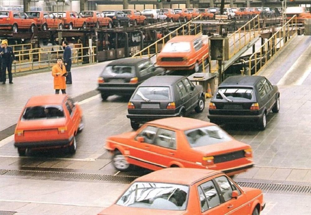

Comme tu le dis si bien, on parle d'auto qui ont entre 29 et 38 ans ... cela commence à faire. Le temps, la météo, l'utilisation font que derrière, l'entretien fait ou non fait .... en clair, une auto, c'est comme un être humain, cela vieillit et cela se déglingue !!! :peur:

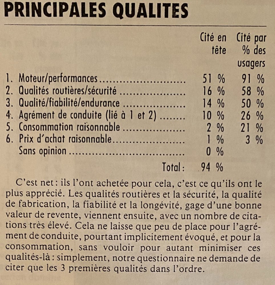

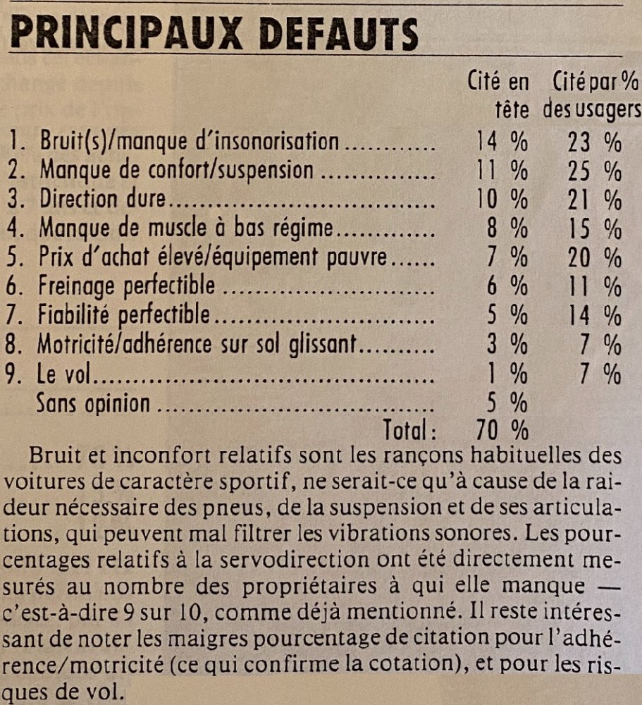

Pour rester sur le sujet de la Golf II GTI voire GTI 16S, si l'on regarde les bilans "fiabilitée des propriétaires parues dans la presse, on se rend compte que la Golf II GTI a une excellente note et la GTI 16S une note à peine inférieure. :bravo:
Je vous invite à lire le référendum des propriétaires des deux versions pour vous rendre compte que les qualités et les défauts de la Golf II trouvaient à l'époque, sont encore et toujours les mêmes 30 ans plus tard. :bizarre: IMPRESSIONNANT même !!! :up:
Chose qui me fait rire ... c'est le bilan des proprios à l'époque :
Regardez dans les points positifs le 3ème point cité :
Regardez dans les points négatifs le 7ème point cité :
Si cela vous intéresse, je reviendrai sur ce référendum, c'est fort enrichissant, même si de nos jours, l'utilisation d'une Golf II GTI/GTI 16S n'est pas la même qu'en janvier 1991 (date de la parution de l'article).
