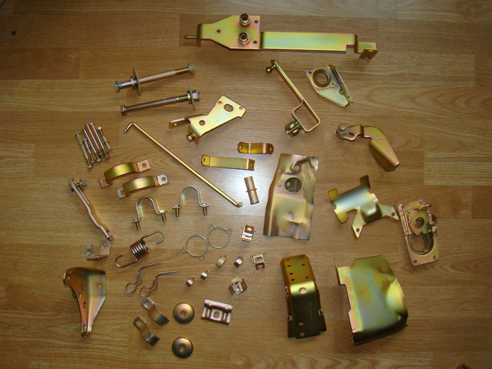

Pareil que les copains:
Un bon nettoyage suivi d'un pschiitttt :herbe: Nettoyant (pas trop brillant) mais surtout sans silicone pour moi ça brille trop à mon goût :wink:

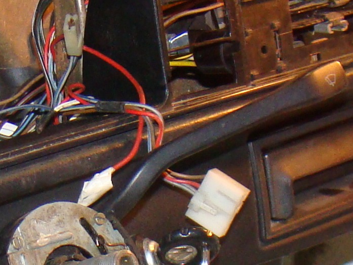

quelqu'un peut il me dire à quoi sert ce connecteur avec 1 fil marron + 1 fil rouge + 2 fils bleu/gris reliés :?:
j'ai récupéré la doc de Raphaël mais je ne le retrouve pas :|

j'ai trouvé le R mais pas de T3b sur la doc ;)
T3b fiche 3 raccords derrière le TDB.
On voit bien tes deux gris bleus qui se relient, en amont sur le schéma. :wink:
sur la doc, il y a T3 et T3a, pas de T3b :|
sinon, tu sais ce que c'est la fiche juste au dessus ?
elle est d'après Aout 82 ou d'avant la petite ? :bizarre:

ok pour R / T3 :wink:
E20 ? régulateur éclairage porte instruments ? c'est gris bleu pas gris blanc. Maintenant, ton blanc à pu passer avec le temps non ?
par contre vu l'emplacement il m'a l'air court pour aller à gauche des compteurs...
finalement, elle sert à rien ! :P

gris clair et bleu en voyant la fiche d'alim de l'auto radio de mémoire c'est l'éclairage d'interrupteur lorsque tu mets les veilleuses nop?
yangra
Messages : 127
Enregistré le : ven. 26 août 2011 08:09
Message par yangra »
Jos a écrit :quelqu'un peut il me dire à quoi sert ce connecteur avec 1 fil marron + 1 fil rouge + 2 fils bleu/gris reliés :?:
C'est le connecteur d'alim de l'autoradio, et c'est bien le connecteur d'origine :wink:
merci yangra ;)
