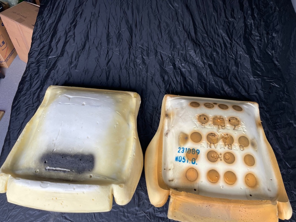

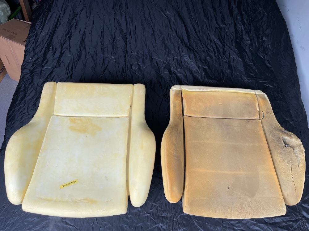

Re: [David33] VW Golf 2 GTI 16S (03/87) => Remise en état de l'intérieur 🤔🙄💰
Salut, j’ai lu que tu avais acheté ta mousse chez Close classic.est-ce que la mousse que tu as acheté elle a un renfort métallique à l’intérieur ?. et est-ce que c’est un site fiable ? Ma golf est de 1990. Merci.MAGOLF a écrit : mer. 16 juin 2021 07:34Il y en aurait même 3, car les derniers siège XT et XU ont une mousse d’assise différente. Je voulais en avoir une d’avance au cas où et j’ai galéré pour trouver. J’ai trouvé mon bonheur chez Close Classic.SebLM a écrit : mar. 15 juin 2021 22:30
Il y a un sujet la dessus ,et comme précisé , il y a 2 sortes de mousses d'assise sport G2 : pré 87 et post 87 , les 2 sont différents
et ne sont compatibles qu'avec leur armature respective , donc attention lors de l'achat !
Pré 87 : renfort sport sur l'armature
Post 87 : renforts sport dans la mousse , assise plus profonde .![]()

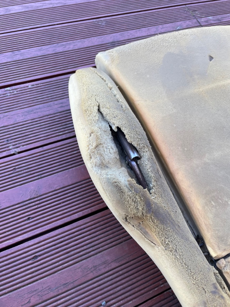

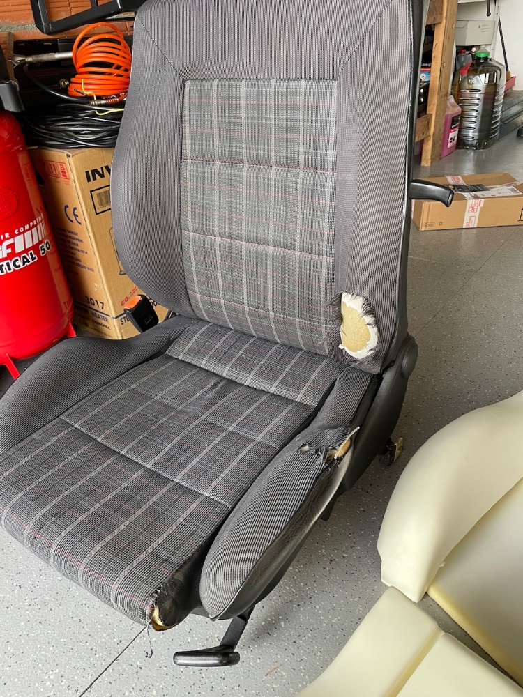

A ce que je peux lire, je vois que tu as décidé de remplacer le tabouret par de la mousse
Je n'ai pas acheté de mousse à la concession Volkswagen belge "Close"
, par contre j'ai acheté pas mal de pièces détachées pour ma Golf 2 GTI 16S et j'ai même failli acheté une VW récente d'occasion.
Pour ne citer qu'un exemple d'achat, en 2020, je lui ai acheté une pompe à essence, un accumulateur et un filtre à essence. D'entrée, j'ai eu un souci avec la pompe à essence. Je l'ai contacté par messenger comme je fais cela depuis le début, il m'a demandé de renvoyer la pompe et m'en a renvoyé une immédiatement. Ce garage qui existe depuis 1947, est très très sérieux
, tu peux acheter les yeux fermés et pour couronner le tout, il aime les anciennes VW.
Comme l'a écrit Ivan, le garage est partenaire de Golf Gti Classic Club, régulièrement, le club y va exposer ses bolides ...
Tu as d'ailleurs sur le forum, un beau sujet sur les 40 ans de la Golf GTI dans ce garage : viewtopic.php?t=7169
C'est sympa et plutôt rare, car en France, très peu de concessionnaire font cela. En plus, en lisant le post d'Ivan, j'ai découvert qu'on a droit à 10% ... chose que je n'ai jamais eu, car je ne le savais pas, bref, c'est ma faute.
En parlant de prix proposés par ce garage, il est bien placé et ne pousse pas à acheter, il est de très bons conseils et sait de quoi il parle.
Je te conseille de lire ce sujet, tu en apprendras pas mal sur les mousses, les renforts, ...etc... : viewtopic.php?t=6085
En ce qui concerne la mousse du bourrelet de l'assise côté porte conducteur de ma Golf, c'est ton sellier qui me l'a remplacée en avril 2023 et j'en suis pleinement satisfait depuis.
C'est très agréable de rouler dans de bons sièges

Salut,manu33 a écrit : jeu. 13 mars 2025 11:14Salut, j’ai lu que tu avais acheté ta mousse chez Close classic.est-ce que la mousse que tu as acheté elle a un renfort métallique à l’intérieur ?. et est-ce que c’est un site fiable ? Ma golf est de 1990. Merci.MAGOLF a écrit : mer. 16 juin 2021 07:34Il y en aurait même 3, car les derniers siège XT et XU ont une mousse d’assise différente. Je voulais en avoir une d’avance au cas où et j’ai galéré pour trouver. J’ai trouvé mon bonheur chez Close Classic.SebLM a écrit : mar. 15 juin 2021 22:30
Effectivement, j’ai eu la chance d’en trouver 1 d’origine chez Close Classic. Je ne savais qu’il pouvait y avoir un renfort à l’intérieur. Je regarderai.
Je ne pense pas qu’il en ait encore, a l’époque j’ai du prendre l’une des 2 dernières.
Vois pour en trouver une de siège passager qui serait encore en bon état

Salut je viens juste de voir ton message.Oui je me décide enfin de m’occuper de mon siège qui est très abîmé.j’ai commandé les mousse chez sellerie mino et je leurs ai bien précisé quelle était de 90 mais il ne m ont pas envoyé les bonnes mousses.donc merci pour les infos je commanderais chez close Classic.David33 a écrit : jeu. 13 mars 2025 19:24 .
Bonjour Manu33manu33 a écrit : jeu. 13 mars 2025 11:14Salut, j’ai lu que tu avais acheté ta mousse chez Close classic. Est-ce que c’est un site fiable ?![]()
A ce que je peux lire, je vois que tu as décidé de remplacer le tabouret par de la mousse![]()
Je n'ai pas acheté de mousse à la concession Volkswagen belge "Close", par contre j'ai acheté pas mal de pièces détachées pour ma Golf 2 GTI 16S et j'ai même failli acheté une VW récente d'occasion.
Pour ne citer qu'un exemple d'achat, en 2020, je lui ai acheté une pompe à essence, un accumulateur et un filtre à essence. D'entrée, j'ai eu un souci avec la pompe à essence. Je l'ai contacté par messenger comme je fais cela depuis le début, il m'a demandé de renvoyer la pompe et m'en a renvoyé une immédiatement. Ce garage qui existe depuis 1947, est très très sérieux, tu peux acheter les yeux fermés et pour couronner le tout, il aime les anciennes VW.
En parlant de prix proposés par ce garage, il est bien placé et ne pousse pas à acheter, il est de très bons conseils et sait de quoi il parle.![]()
Pour répondre à ta deuxième question, je n'ai pas la même mousse que ta golf, car mon auto est bien plus vieille (1987) que la tienne. La forme et la conception du siège est peu différente de la tienne.manu33 a écrit : jeu. 13 mars 2025 11:14Est-ce que la mousse que tu as acheté elle a un renfort métallique à l’intérieur ? Ma golf est de 1990. Merci.
En ce qui concerne la mousse du bourrelet de l'assise côté porte conducteur de ma Golf, c'est ton sellier qui me l'a remplacée en avril 2023 et j'en suis pleinement satisfait depuis.![]()
C'est très agréable de rouler dans de bons sièges![]()

Salut à tous j’ai enfin reçu la mousse de l’assise commandé sur close Classic mais il ne font pas le dossier.Si quelqu’un connaît une bonne adresse pour une mousse dossier à partir de 1989 je suis preneur car je n’ai rien trouvé.Je galèremanu33 a écrit : ven. 14 mars 2025 17:30Salut je viens juste de voir ton message.Oui je me décide enfin de m’occuper de mon siège qui est très abîmé.j’ai commandé les mousse chez sellerie mino et je leurs ai bien précisé quelle était de 90 mais il ne m ont pas envoyé les bonnes mousses.donc merci pour les infos je commanderais chez close Classic.David33 a écrit : jeu. 13 mars 2025 19:24 .
