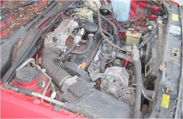

Salut Bilib :coucou:
Elle me plait bien cette Tornado.
Les Recaro c'est rare et top.
Le manchon d'admission me fait penser à un 16 soupapes deux litres de Golf 3.
Quand à la clim je crois me souvenir qu'elle ne trouvait pas de place dans le compartiment de la 16. (Mais je suis pas certain)
Je n'en ai vu que sur les Golf 8 soupapes GTI ou non.
Je me souviens qu'en 87 un client qui voulait la clim a du commander une 8 soupapes.
Je me souviens plus pourquoi :oops:
Re: 16S de 1986 Rouge Tornado.
Si, ça existe les 16s avec Clim.
L'ancienne de mon beau frère avait ce montage avec un KR. Peut être que ce n'était pas dispo avec un PL. :bizarre:
