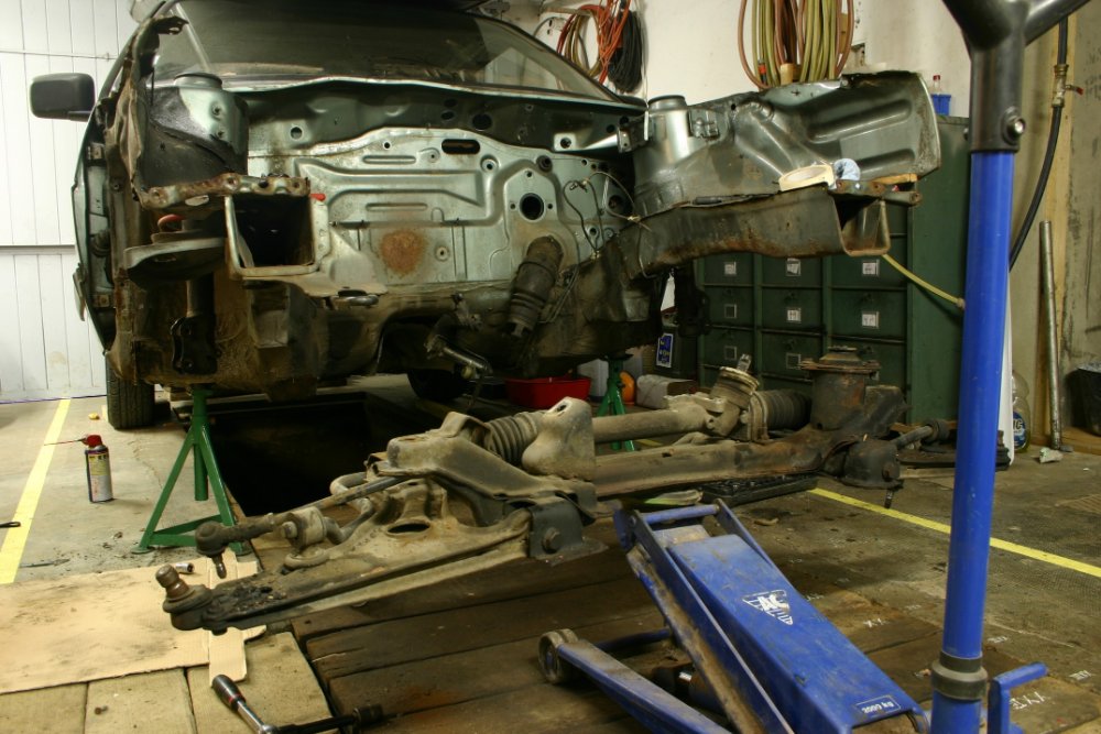

Je vois le bout du démontage!
Trains avant et arrière. Le train arrière est très corrodé, j'hésite à la faire sabler. Je vais plutôt récupérer celui de la donneuse...
Pépite de démontage:
Le train arrière bien attaqué au niveau des oreilles de silent bloc:
Bon, c'est un sacré boulot à démonter mais pas de grosse galère pour l'instant!
J'espère que le démontage de la suivante ne me réserve pas de mauvaise surprises!

Les pièces à sabler et thermolaquer:
Train avant
Barre stab
Si ok les triangles d'origines
Train arrière et support
Face avant et les traverses avec leurs petits supports
Carter d'huile
Barre de renvoi de vitesse (la longue)
Les portes moyeux

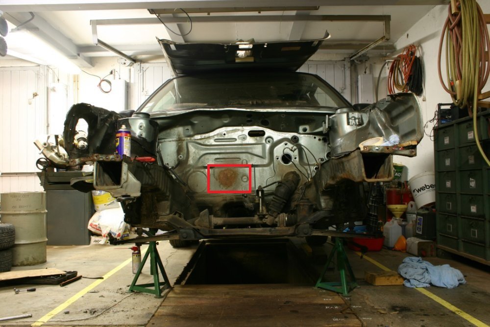

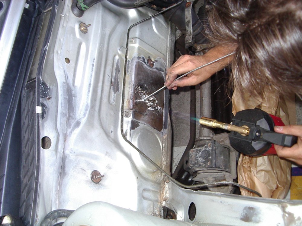

TONKA a écrit : dim. 17 oct. 2021 11:32
J'avais trouvé sur mon ex PB de 89, qui avait beaucoup circulé en Allemagne, été comme hiver, la même corrosion, au même endroit que sur la tienne:
TONKA

Aurélien et Jim, merci pour vos conseils!
Dom, c'est piqué a cet endroit, mais rien de méchant. Je suppose que c'est la chaleur du collecteur qui à cramé la peinture, la nature fait le reste!
Je me demande si il ne manque pas un pare chaleur a cet endroit... Il me semble qu'il y en a un sur la 16s...

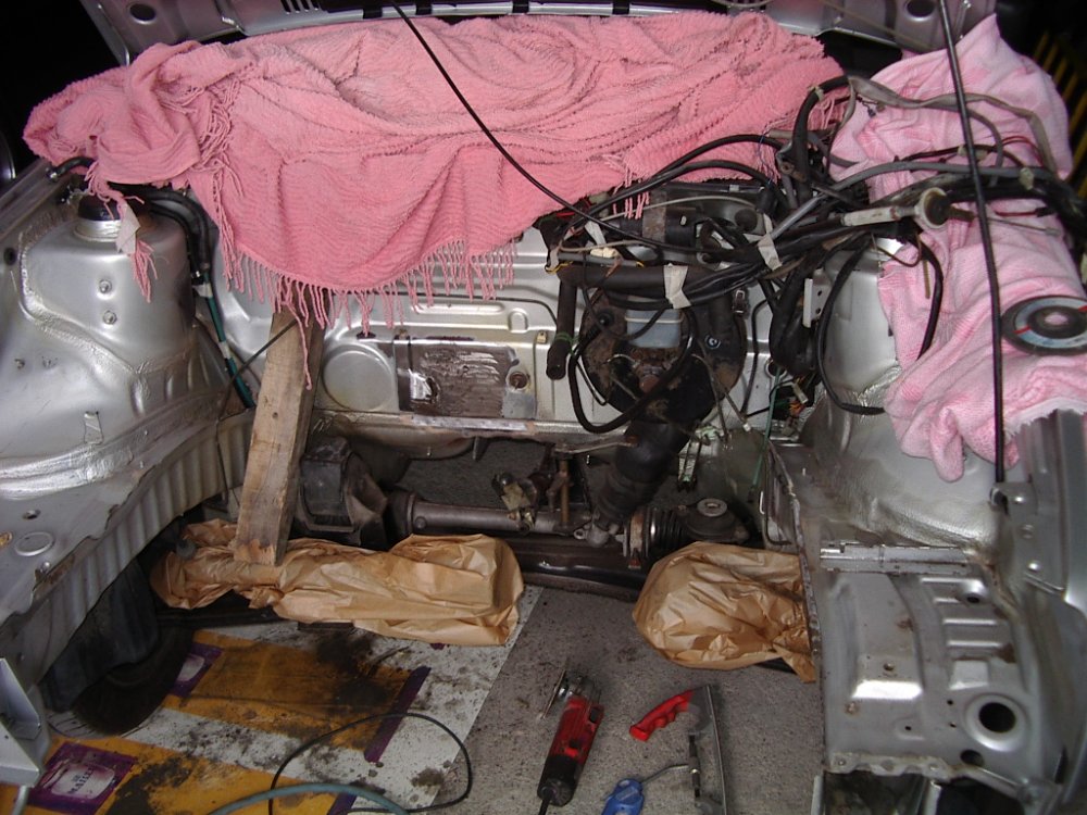

TONKA a écrit : dim. 17 oct. 2021 19:59 Dom, c'est piqué a cet endroit, mais rien de méchant. Je suppose que c'est la chaleur du collecteur qui à cramé la peinture, la nature fait le reste!
La chaleur du collecteur y est pour beaucoup effectivement.
C'était bien piqué sur la mienne, après avoir amené la tôle à blanc:

En effet! Bien vu l'apport de matière à l'étain, c'est rare de nos jours :D
