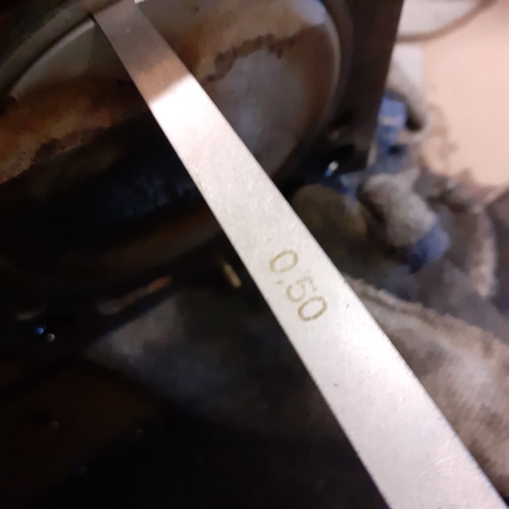

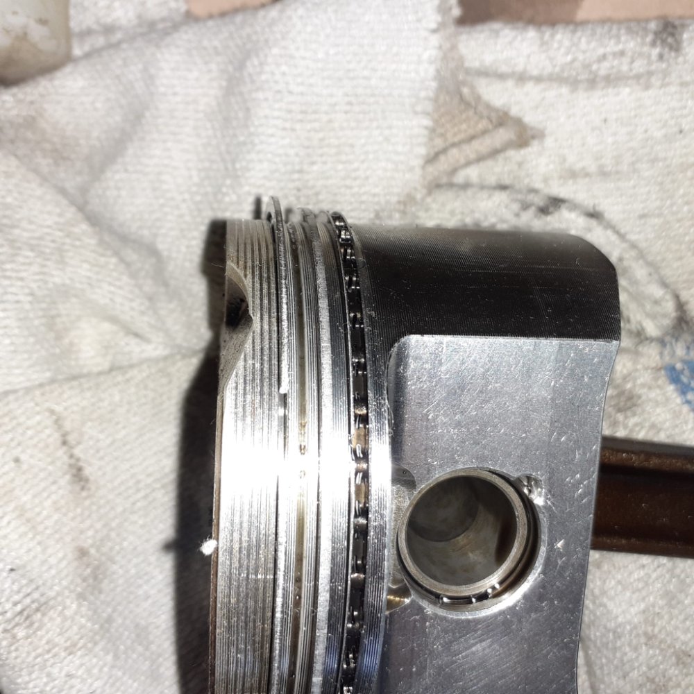

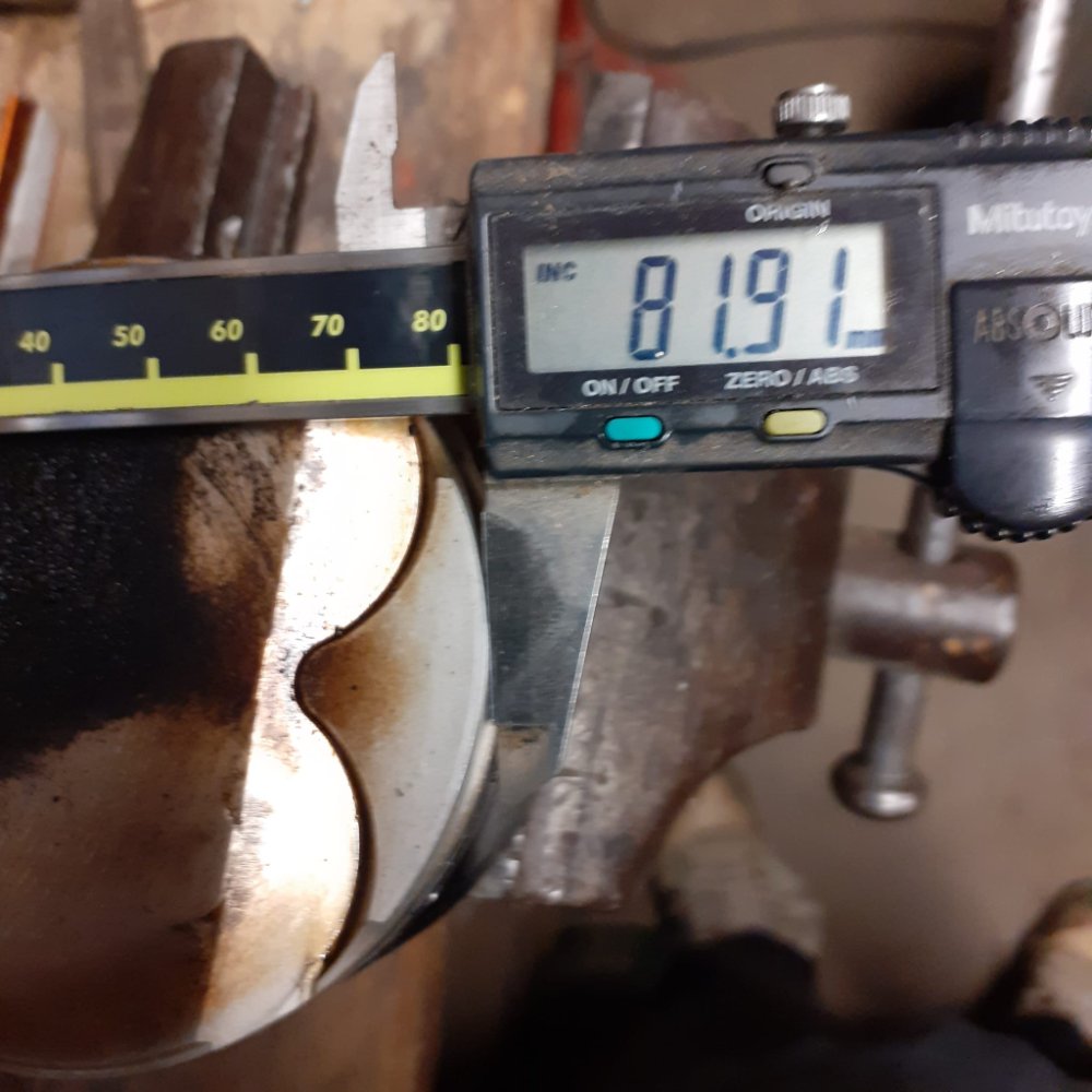

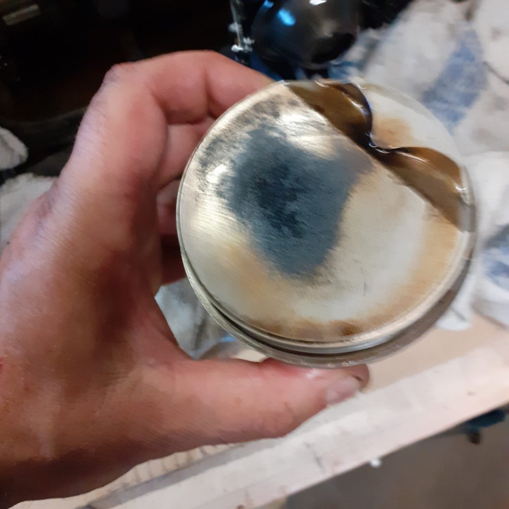

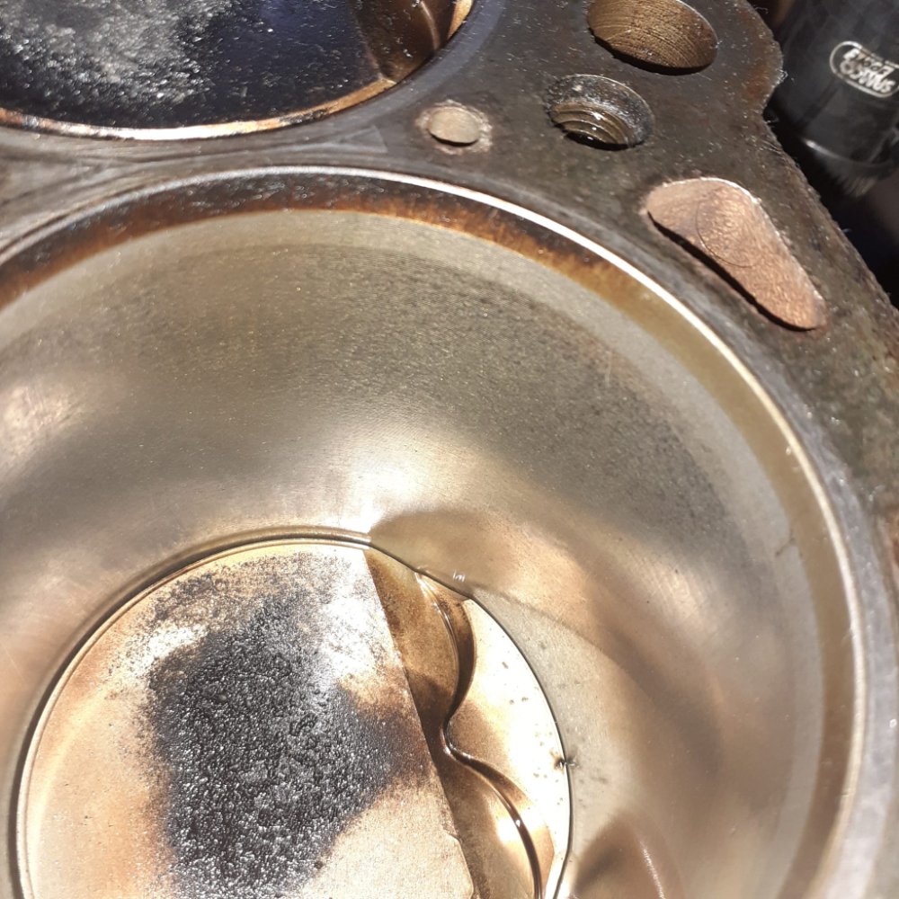

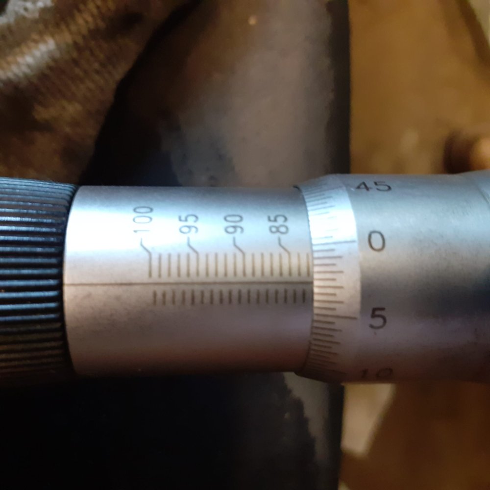

En cette veille de l'Assomption, voici quelques nouvelles estivales pour le (5ème?) démontage-moteur de ma petite 16S ; et elles ne sont pas toutes bonnes.
Si on commence par la bonne, c'est qu'on a bien trouvé la cause de la surconso d'huile :shock:
La mauvaise, c'est donc que les doutes initiaux s'avèrent être juste : le motoriste a vraiment fait du travail de sagouin, c'est un massacre :
Mesures
a) côté alèsage : 82.53
b) Côté piston : 81.91
c) segments trop gros pour les pistons, l'huile a largement de quoi se balader par ici
d) cylindre glacé, pas de trace de honoir
Un jeu de pistons phénoménal, 7 dixième de jeu...

Petite question au passage, si vous avez l'info ou bien la doc technique sous les yeux : quelle est la cote réparation max max que l'on peut appliquer sur le bloc ? Avant que je commande à nouveau des pistons sur mesure...
Merci et suite au prochain épisode, saison 14...

Ça se mesure comme ça un piston ? Je sais que ça a plusieurs côtes en prévision de la dilatation.
Normalement tu achète le piston en fonction de l'alésage, mais ça ne te donne pas vraiment la côte du piston.
Est ce qu'il bouge beaucoup dans le cylindre ?

julien1800 a écrit : ven. 15 août 2025 08:49 Ça se mesure comme ça un piston ? Je sais que ça a plusieurs côtes en prévision de la dilatation.
Il se balade !
Re: Présentation de ma VW Golf II GTI 16S à restaurer
Les pistons font 82mm... De mémoire, on alèse avec 1/10 de jeu.. là c'est énorme.. Je m'en veux tellement de ne pas l'avoir vu, mais il y avait tellement d'autres choses qui n'allaient pas que je suis passé à côté. Difficile à le voir par au dessus avec le biseau sur les pistons :oops:
Qui plus est avec le jeu à la coupe des segments inadapté, tu m'étonnes qu'elle consommait de l'huile.
Je ne comprends pas comment c'est possible de se planter à ce point :triste:

Yes, une vraie galère, et comme je veux garder à tout prix mon bloc qui est d'origine, j'espère qu'on a pas dépassé la cote max ...
Ivan, est-ce que toi tu la connais? Où est-ce que tu aurais la doc technique?
Je n'ai rien trouvé en utilisant la fonction rechercher sur le forum
Les wossner peuvent se trouver en 82.5, ça vaudrait le coup de voir un rectifieur pour voir si ça pourrait se monter sans réaléser.. tu as tellement de jeu!! ça serait le plus économique (attention par contre au RV encore une fois.. peut être un usinage à faire)
Parce que là, c'est à croire qu'ils ont alésé pour des 82.5 et pas des 82!
