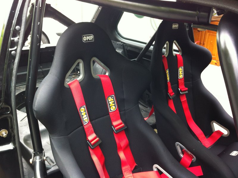

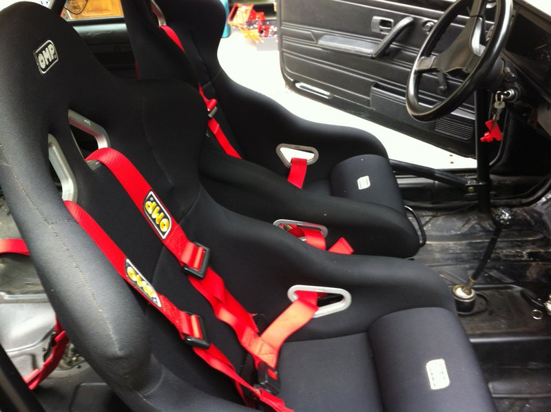

Bon je me suis enfin décider à monter des bacquets dans ma GTI , après l'achat des consoles à Fred et des bacquets d'occasion avec de nouveau harnais sur leboncoin.
Voici quelques photos

Re: PHIL35 - Voici mes GTI
enfin !
superbe Philippe
tu vas tout de suite voir la différence
à l'occasion, je suis preneur de photos de la fixation de tes consoles à la caisse pour comparer avec les miennes
et ta pédale iresa, tu l'as viré
superbe Philippe
Maintenant que les bacquets sont montés cela ne va pas être facile de te faire une photo.
Pour le pédale Iresa toujours en place mais je doit l'enlever car cela gène également mes fils.

La classe
Mais qu'ils sont beaux ces sièges !
Tu vas tout de suite sentir la différence ! c'est bien mieux en circuit !Jos a écrit :enfin ! superbe Philippetu vas tout de suite voir la différence
