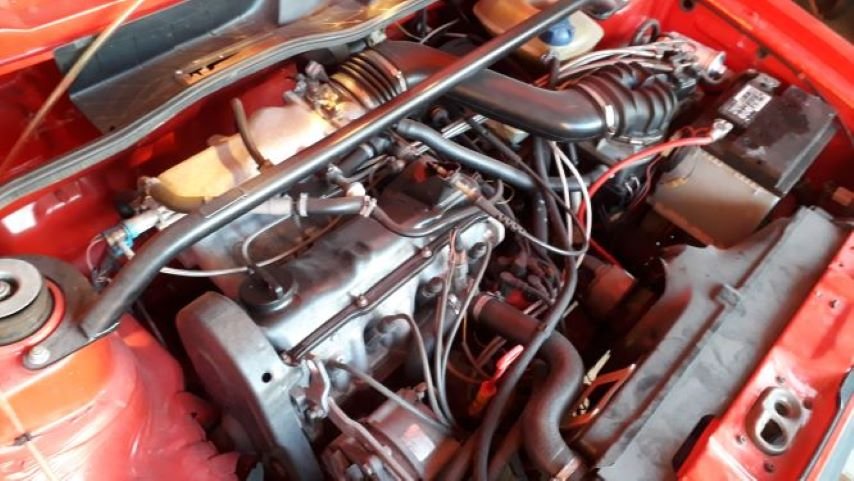

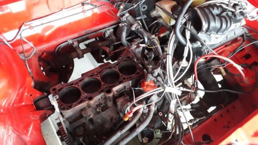

Au depart je devais remplacé uniquement la culasse , et du coup je continue sur une remise en forme du moteur
je ferai un retour avec cette nouvelle culasse a poussoirs mécanique et aux conduits alignés et optimisés

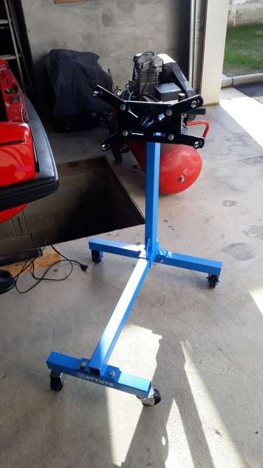

Colis reçu
investissement
Fini les réfections moteur au sol sur une couverture :mrgeen:
Modifié en dernier par G73 le mar. 8 déc. 2020 14:10, modifié 1 fois.
Messages : 2158
Re: G73 Golf GTI 83's
Humm, un de mes futures achats également :)

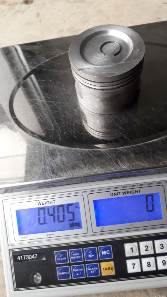

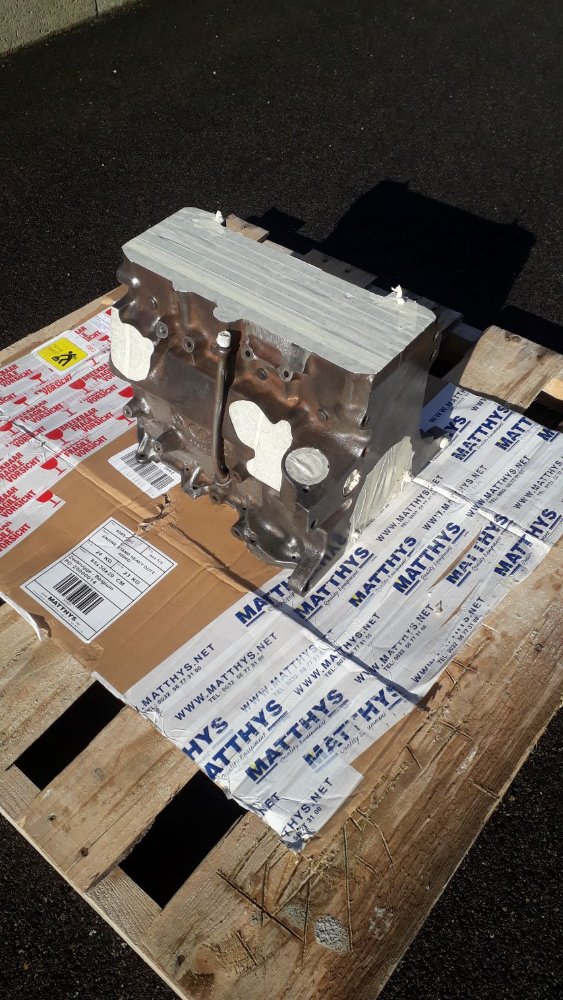

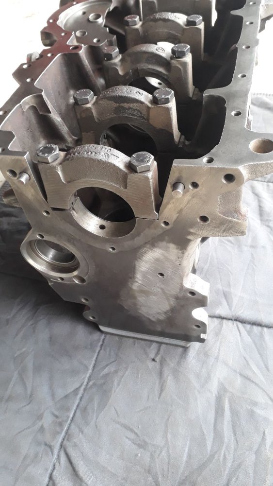

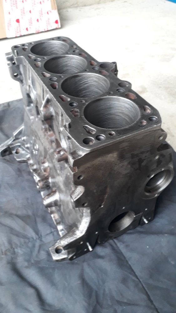

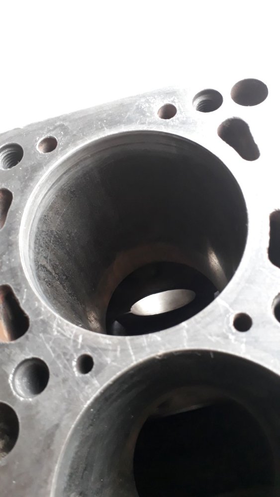

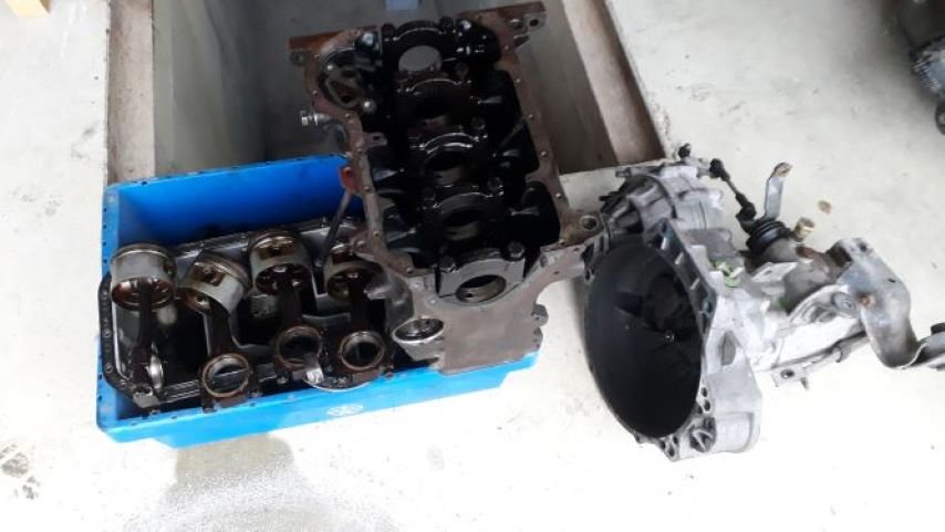

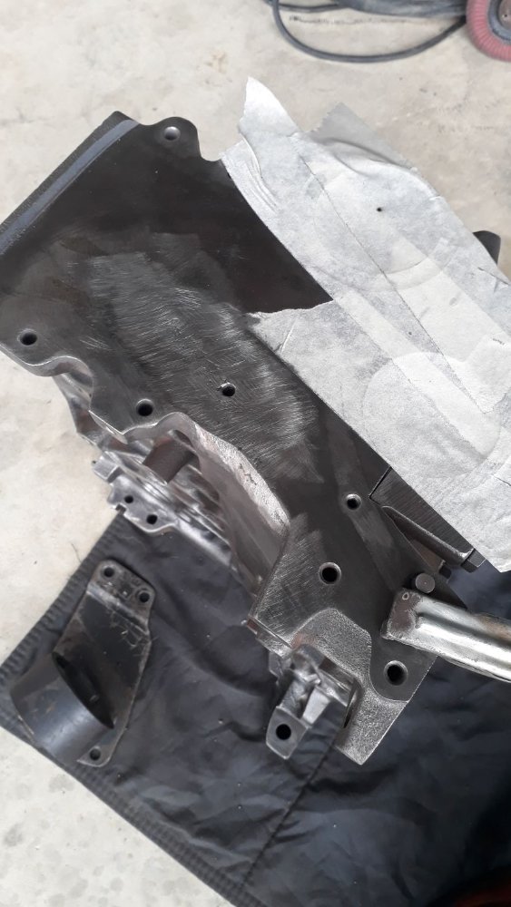

Quelques photos de l'avancement

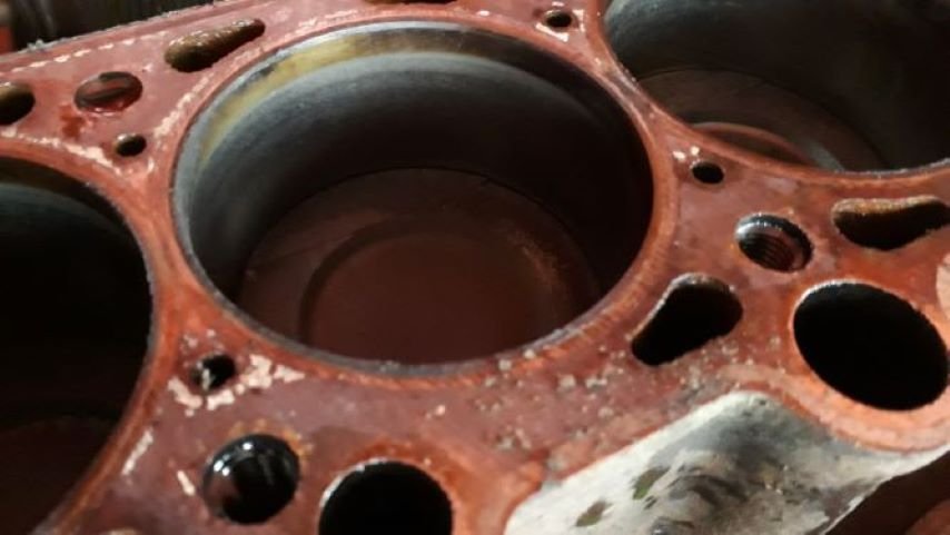

Nettoyage du bloc
Déglaçage des cylindres

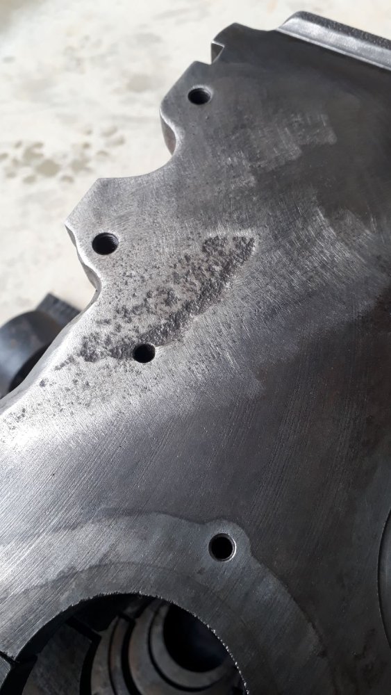

Petite recharge du bloc au semi-auto (défaut de fonderie ou rouille !!)

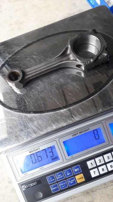

Mise au poids des pistons et des bielles :D
Demain c'est la mise en peinture du bloc
Modifié en dernier par G73 le jeu. 16 nov. 2023 22:28, modifié 1 fois.
Messages : 5896
G73 Golf GTI 83's
Comment tu déglaces les cylindres ?
bravo c est du superbe boulot :bravo:
G73
Messages : 211
Localisation : Lyon
Message par G73 »
Bonjour David33
Avoir un rodoir , l'outil pris en photos sur le bloc
Il existe en plusieurs diamètres et types de grain de pierre
Celui utilisé est de diamètre approprié au cylindre en 81 mm avec un grain de 180
Il faut lubrifier l'outil avec du gas oil et de faire le mouvement de descente et de montée avec une perceuse en réglant le vitesse de rotation
et d'avoir un mouvement assez rapide pour obtenir des sillons bien croisés
Messages : 2158
Super tout ça ! Tu as quoi comme usure dans tes fûts ?
Messages : 1720
C'est top, cela s'appelle du FlexHonage, tu retires beaucoup moins de matières qu'avec les pierres.
Bien vu l'équilibrage, c'est un détail important :up:

MAGOLF a écrit : dim. 13 déc. 2020 11:30 Super tout ça ! Tu as quoi comme usure dans tes fûts ?
Et non pas de relevé , je n'ai pas l'outil pour cette mesure
par contre je n'ai pas de démarcation d'usure au sommet du fut (fin de course du segment)

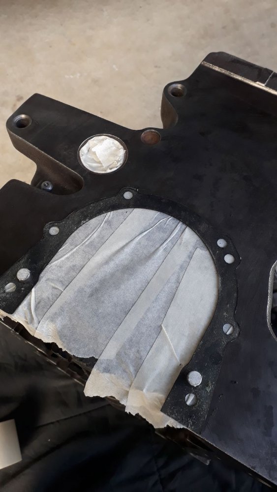

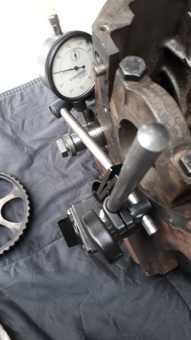

Message par G73 »

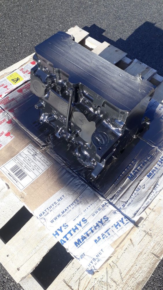

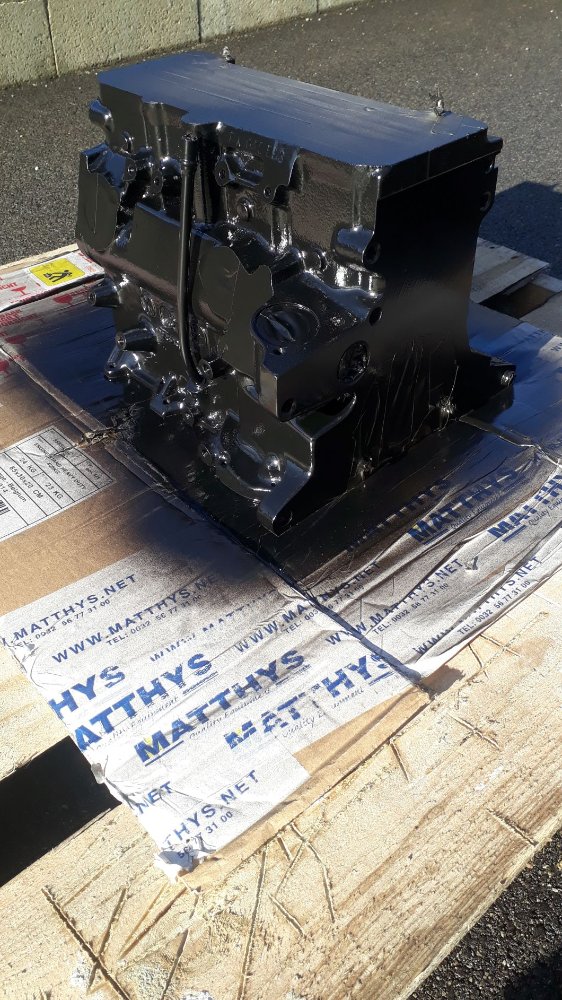

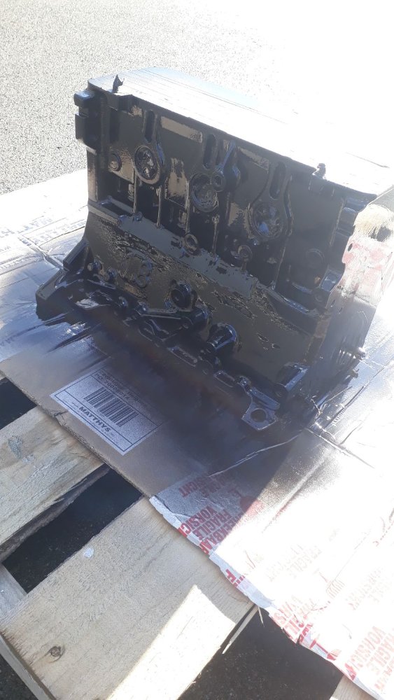

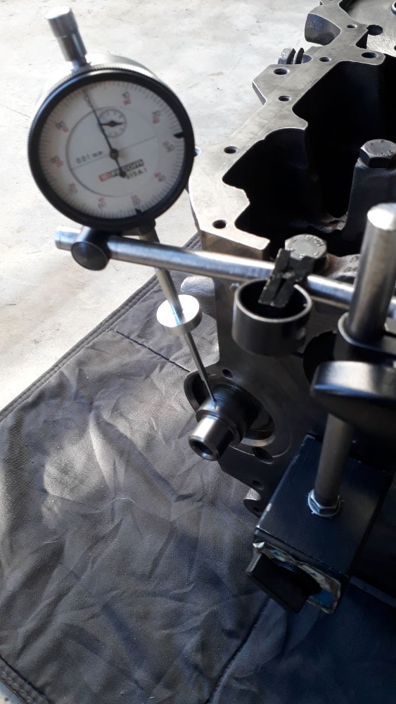

Controle de l'état des bagues de l'arbre intermédiaire
et peinture du bloc :)
la semaine prochaine , c'est le réassemblage , majorité des pièces reçues cette semaine :D
