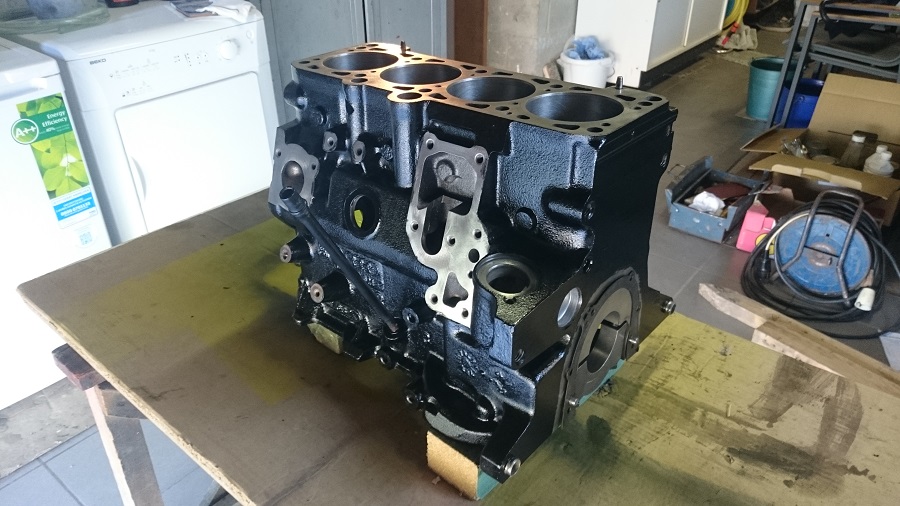

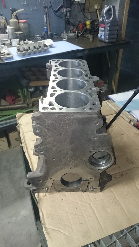

Le bloc et la culasse sont revenus il y a 2 semaines. Je ne peux que conseiller l'atelier Mathonet à Stembert :top:

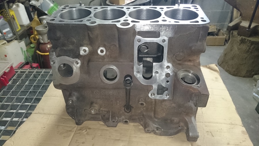

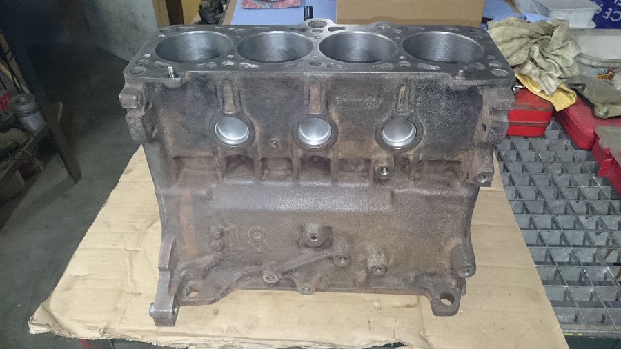

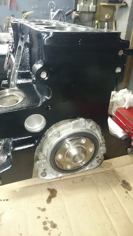

Le bloc moteur, le rappel des travaux:
- nettoyage (vilo compris)
- vérification du vilo
- remplacement coussinet intermédiaire
- honage des cylindres
- planage des plans de joints
- remplacement des 4 bouchons de sablage
DSC_2704 - Copie.JPG (181.92 Kio) Vu 2598 fois
DSC_2705 - Copie.JPG (179.77 Kio) Vu 2598 fois
DSC_2718 - Copie.JPG (142.91 Kio) Vu 2598 fois
Je vous passe les étapes de "cache" pour la mise en peinture et la peinture. Résultat final, j'en suis grandement satisfait !!
DSC_2772 - Copie.JPG (184.4 Kio) Vu 2598 fois

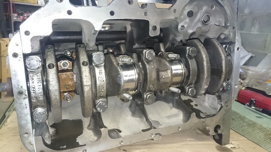

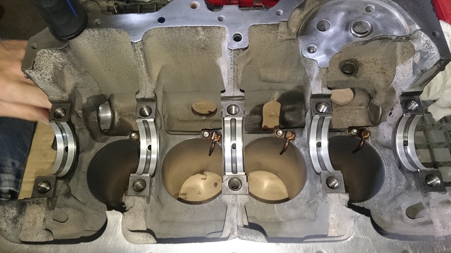

Mise en place coussinets et gicleurs de piston
DSC_2789 - Copie.JPG (196.03 Kio) Vu 2598 fois

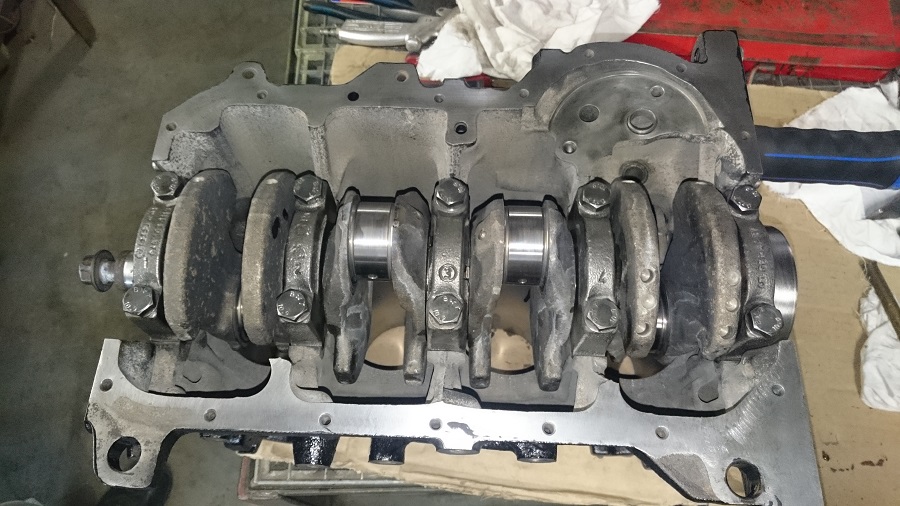

Vilebrequin en place
DSC_2790 - Copie.JPG (198.73 Kio) Vu 2598 fois

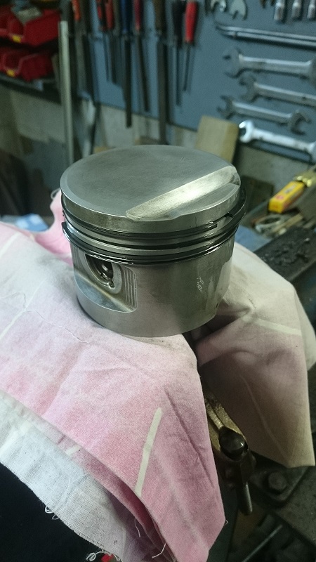

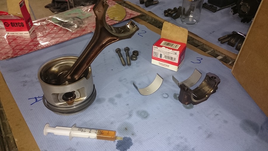

On passe ensuite aux pistons:
DSC_2816 - Copie.JPG (190.9 Kio) Vu 2598 fois
On huile correctement et on tierce les segments
DSC_2820 - Copie.JPG (136.29 Kio) Vu 2598 fois

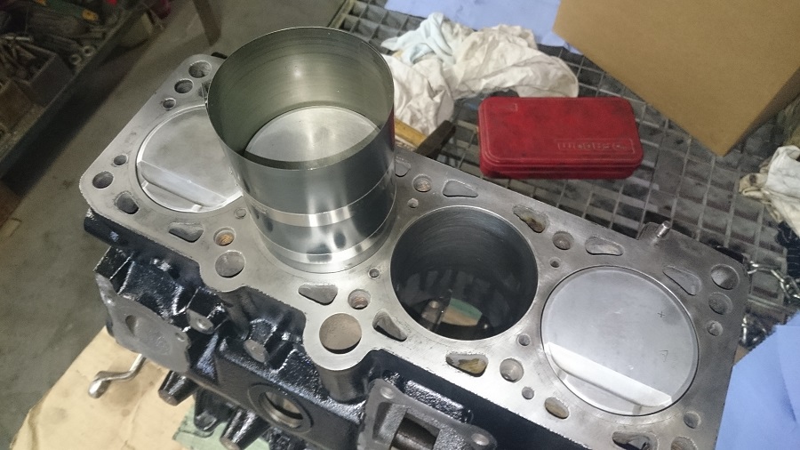

Mise en place avec l'outil qui va bien
DSC_2822 - Copie.JPG (173.75 Kio) Vu 2598 fois
On approche les bielles des manetons de vilebrequin
DSC_2823 - Copie.JPG (201.84 Kio) Vu 2598 fois

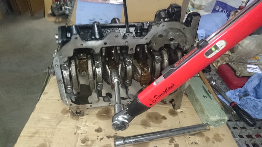

Et on sert au couple + 90°
DSC_2824 - Copie.JPG (182.84 Kio) Vu 2598 fois

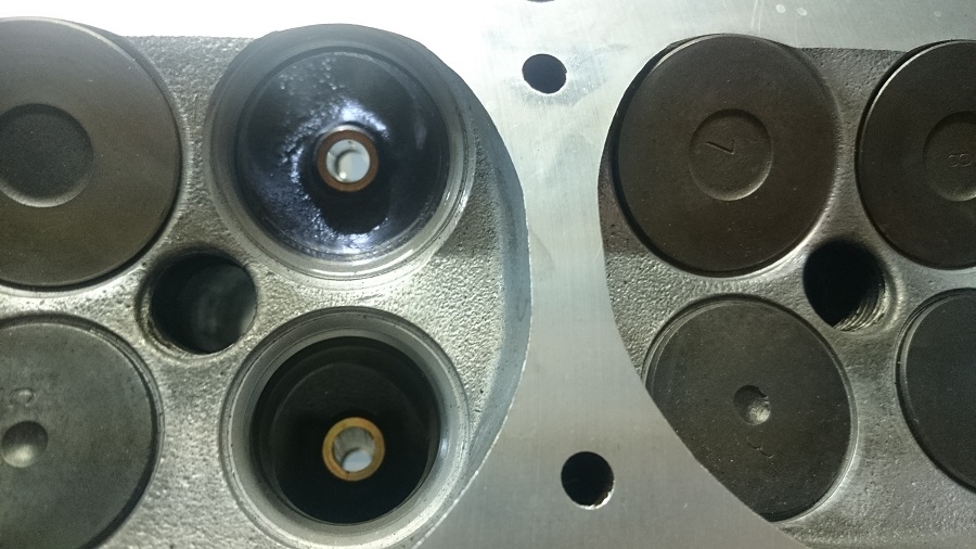

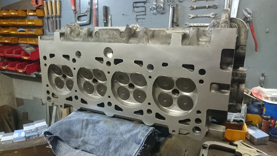

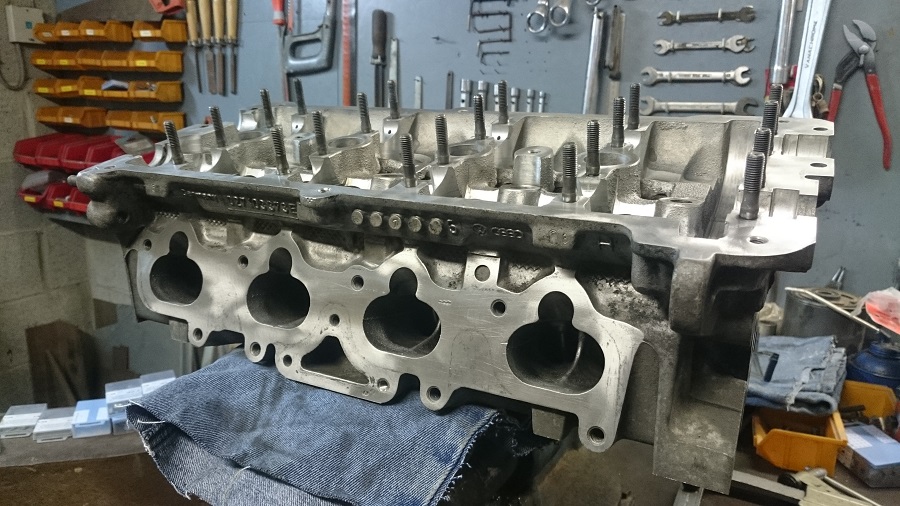

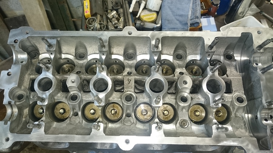

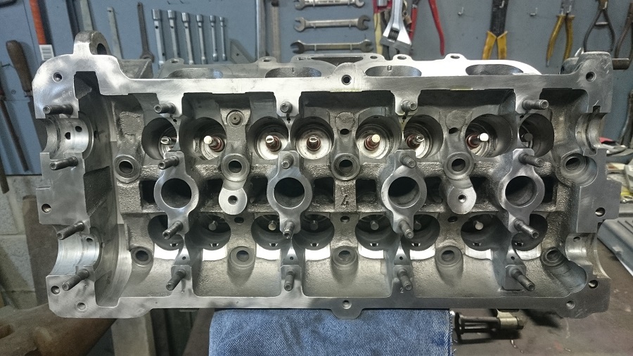

Ensuite la culasse:
- nettoyage
- planage des 4 plans de joints
- remplacement 8 guides soupapes à l'échappement
- nouveaux joints queue soupapes. Les bons, parce que j'avais livré ceux dans la pochette de joint haut moteur que j'avais acheté sur classic parts et c'était pas les bons! 8mm au lieu de 7mm.
- Rectification des sièges et soupapes. Et rodage soupapes
DSC_2727 - Copie.JPG (192.45 Kio) Vu 2598 fois
DSC_2722 - Copie.JPG (216.33 Kio) Vu 2598 fois
DSC_2734 - Copie.JPG (215.06 Kio) Vu 2598 fois
DSC_2784 - Copie.JPG (170.45 Kio) Vu 2598 fois

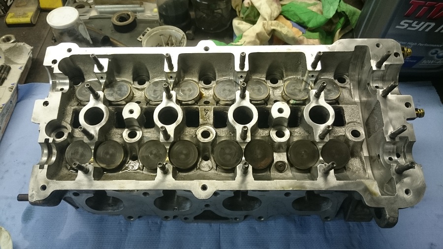

DSC_2831 - Copie.JPG (208.4 Kio) Vu 2598 fois

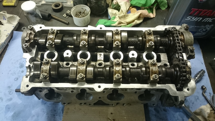

Et arbres à cames
DSC_2832 - Copie.JPG (212.21 Kio) Vu 2598 fois

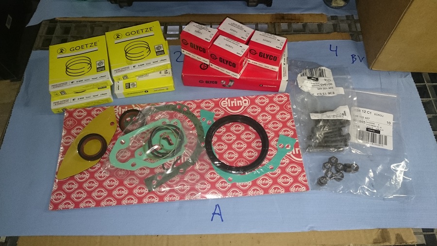

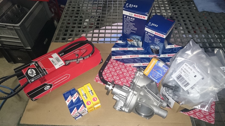

Encore des achats pour la remonte du moteur:
- 4 injecteurs Bosch
- 4 bougies NGK
- 1 joint carter huile Elring
- kit distribution avec courroie et galet tendeur
- courroie trapézoïdale
- pompe à eau airtek
- thermostat
- filtre air Bosch
- filtre huile Bosch
- filtre essence Bosch
- vis, écrou de chez VW
DSC_2883 - Copie.JPG (223.64 Kio) Vu 2554 fois
Je dois encore récupérer un disque d'embrayage neuf (en commande)

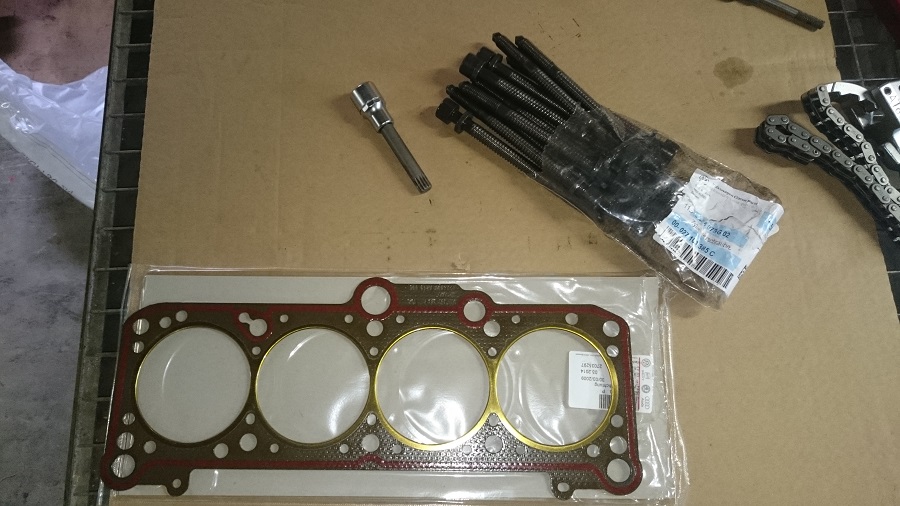

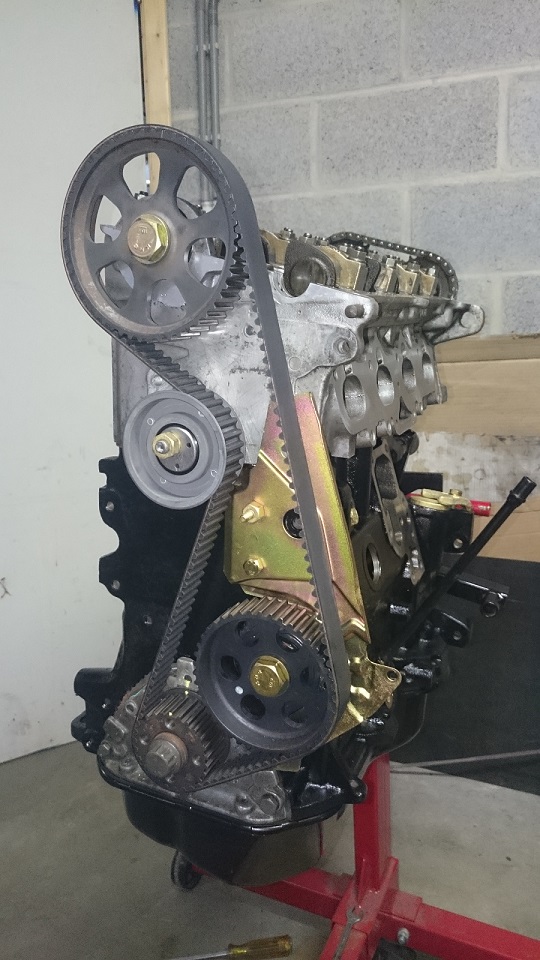

Repose de la culasse avec bien sur nouveau joint et nouveaux goujons VW
Culasse en place et calage de la distribution OK
DSC_2914 - Copie.JPG (186.96 Kio) Vu 2554 fois

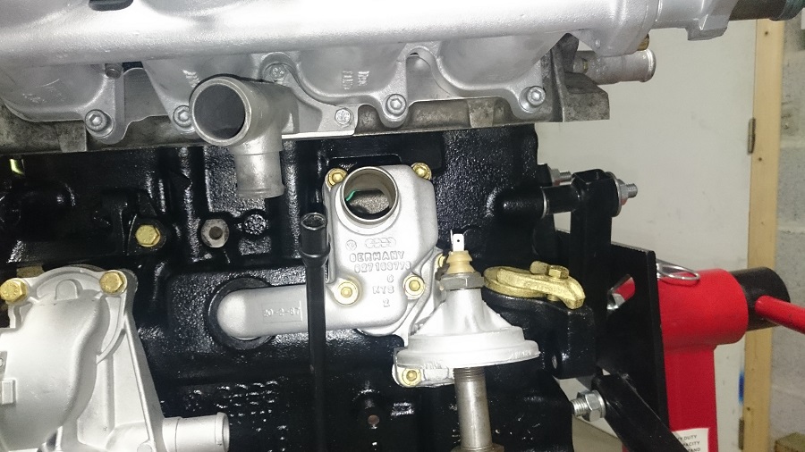

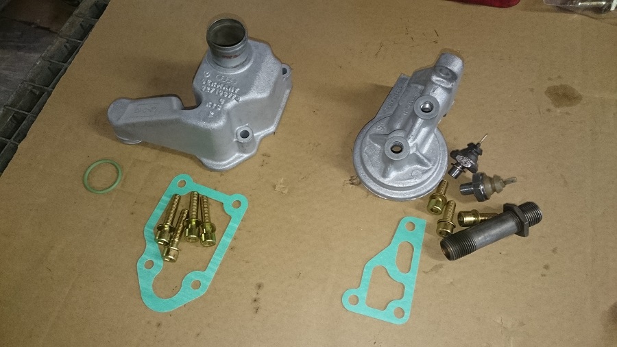

Préparation du reniflard avec le support de filtre à huile
DSC_2929 - Copie.JPG (157.87 Kio) Vu 2554 fois
Et en place 8)
DSC_2934 - Copie.JPG (194.76 Kio) Vu 2554 fois

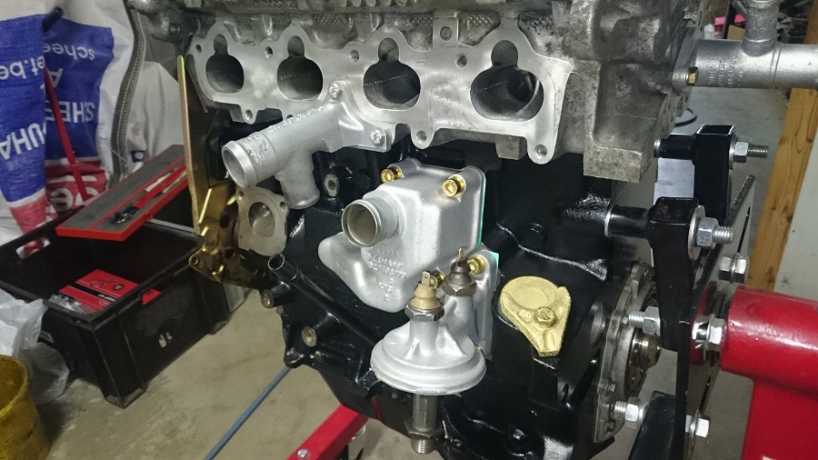

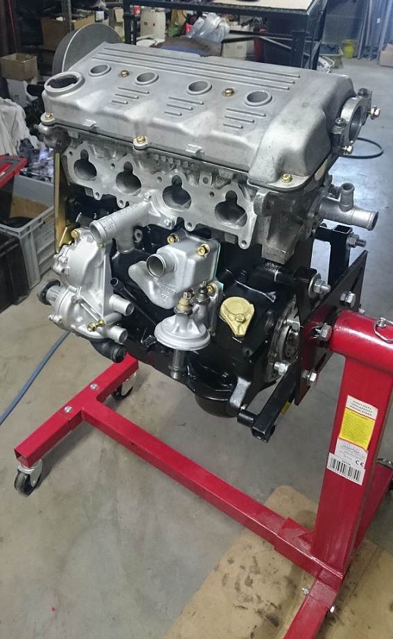

Ensuite de même pour la pompe à eau et le couvercle de culasse. Avec des nouveaux joints et tous ce qui va bien :)
DSC_2943 - Copie.JPG (196.15 Kio) Vu 2554 fois
DSC_2946 - Copie.JPG (210.53 Kio) Vu 2554 fois

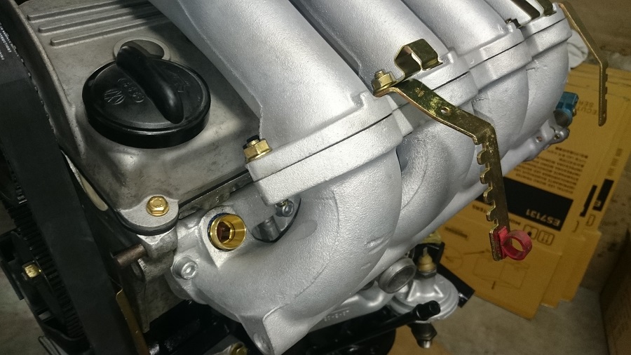

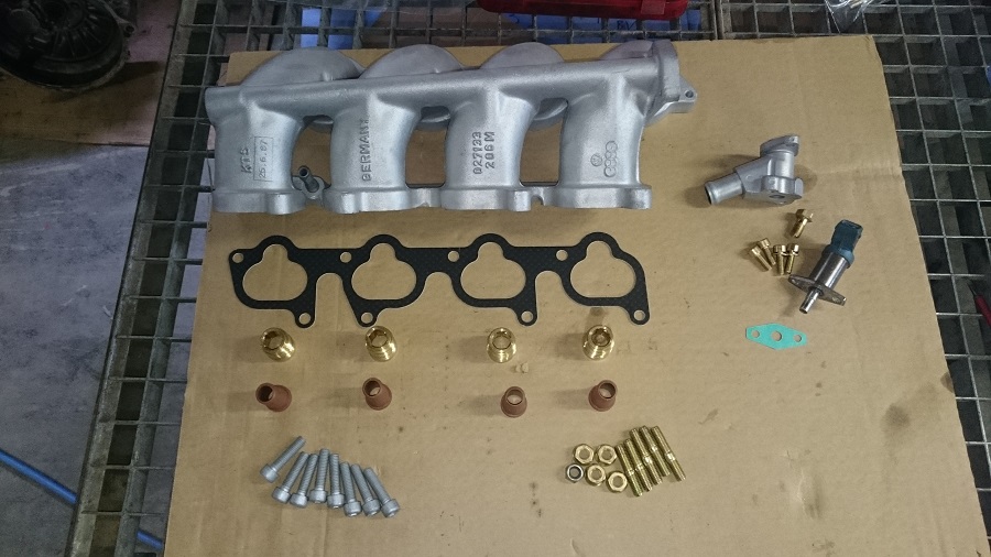

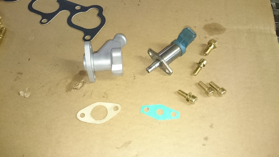

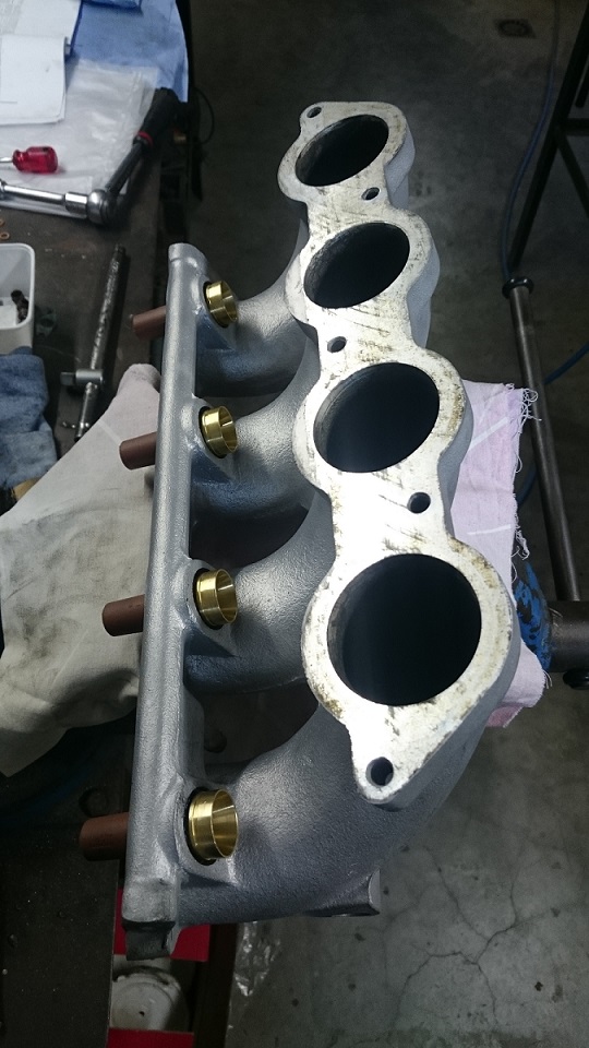

Vent ensuite la préparation du collecteur d'admission, partie basse
DSC_2949 - Copie.JPG (168.44 Kio) Vu 2554 fois
Frein filet sur les supports en laiton
DSC_2952 - Copie.JPG (174.01 Kio) Vu 2554 fois
Le petit joint maison pour la pipe ou vient se loger l'IDF :top:
DSC_2956 - Copie.JPG (132.02 Kio) Vu 2554 fois

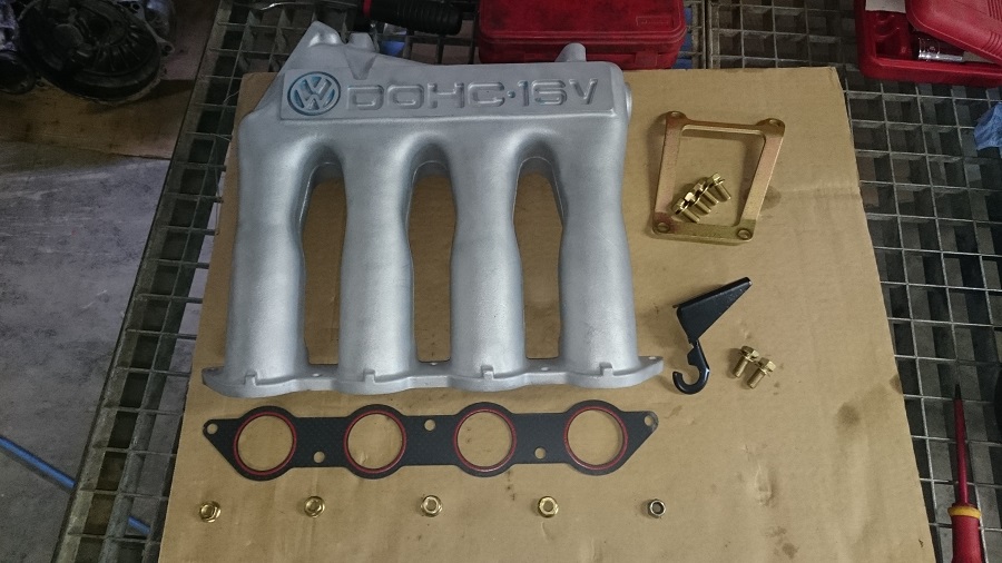

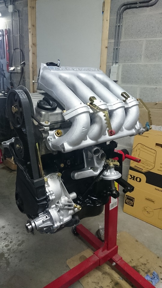

Et partie haute (pas encore de peinture dans le DOHC-16V, mais ca viendra :) )
DSC_2969 - Copie.JPG (165.39 Kio) Vu 2554 fois

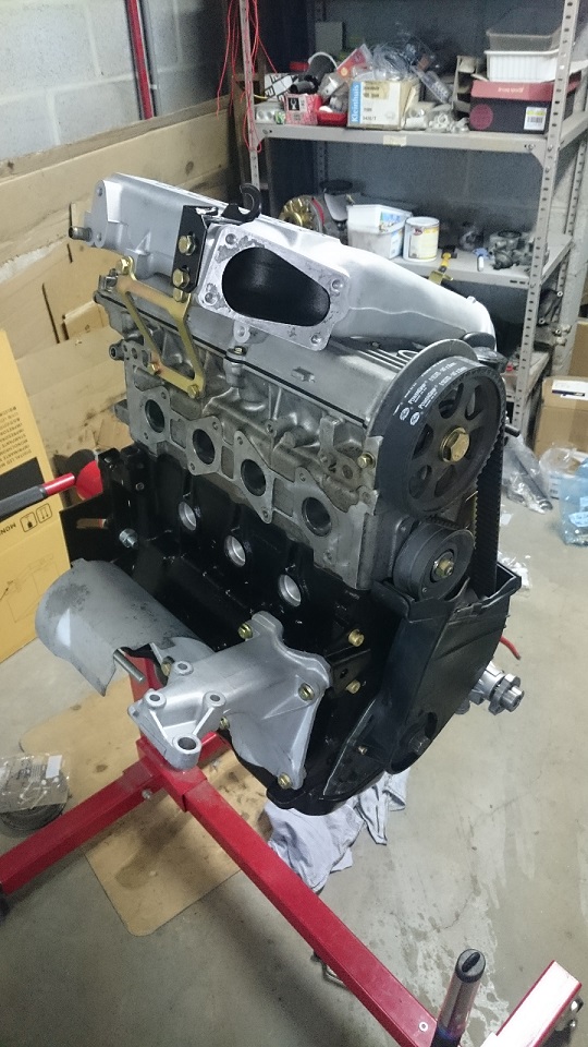

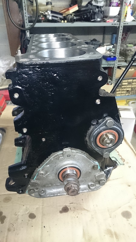

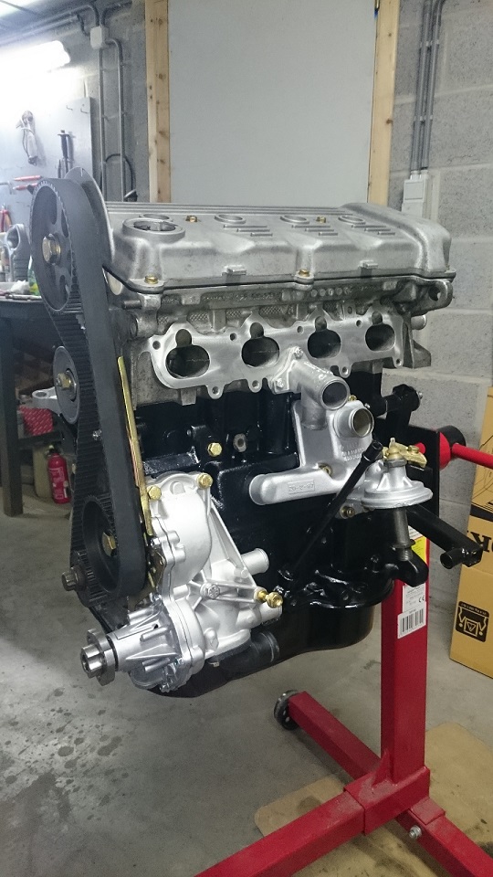

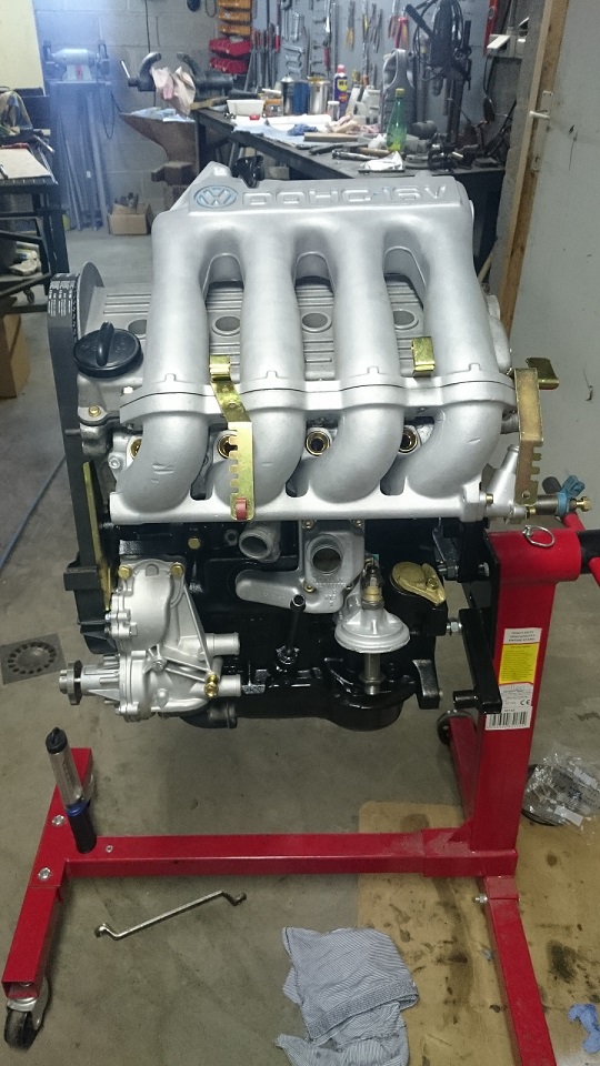

Je termine avec quelques photos du bloc moteur dans l'état actuel + 2 photos de plus près 8)
Je suis relativement satisfait du "résultat" j'ai envie de dire, après tous ce travail déjà fourni. Ça commence à ressembler à quelque chose :up:
Dites moi ce que vous en pensez :) !!!
DSC_2970 - Copie.JPG (207.05 Kio) Vu 2554 fois
DSC_2971 - Copie.JPG (197.38 Kio) Vu 2554 fois
DSC_2973 - Copie.JPG (210.72 Kio) Vu 2554 fois
DSC_2977 - Copie.JPG (176.46 Kio) Vu 2554 fois
Modifié en dernier par traxs le lun. 11 juin 2018 22:08, modifié 1 fois.
traxs
Messages : 424
Re: Restauration Golf GTI 16V Bleu Helios 1988
Message par traxs »
DSC_2978 - Copie.JPG (178.31 Kio) Vu 2554 fois
