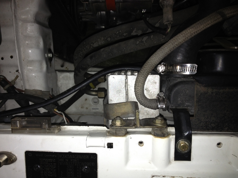

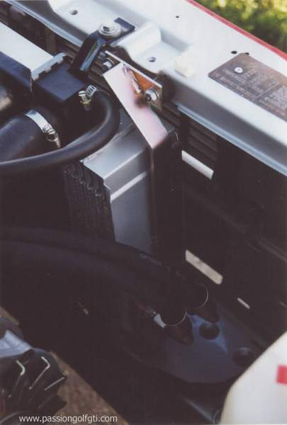

Voici les photos des 2 modèles de supports de radiateur d'huile. On y constate très bien les déports différents. :wink:

Le support de 1800 :
Et ben... ça fait alors encore un troisième modèle différent ! :geek: :D
Sauf erreur le modèle avec faible déport (droit)est pour les modèles 77 jusque chassis B (81) (avant ca sur modèle 17.6 jusqu'en janvier 77 , la fixation était intégrée au radiateur d'huile), donc sur les modèles avec radiateur d'eau sans vase d'expansion distinct (et le retour). Une fois en chassis B, je crois que le retour vers le vase d'expansion a obligé le montage d'un fixation avec déport plus fort. :bizarre:
On peut tabler que sur les DX la tôle oblique est une réduction de coût qui facilite le montage du retour vers le vase d'expansion. Sur Ev... ils ont encore diminué le coût avec échangeur huile/eau.
Promotor et Sgane quid de vos autos??
je confirme que pour mon cas, le support est un modéle de 1600 avec radiateur d'eau à sa place :
Bils a écrit :Sauf erreur le modèle avec faible déport (droit)est pour les modèles 77 jusque chassis B (81) (avant ca sur modèle 17.6 jusqu'en janvier 77 , la fixation était intégrée au radiateur d'huile), donc sur les modèles avec radiateur d'eau sans vase d'expansion distinct (et le retour). Une fois en chassis B, je crois que le retour vers le vase d'expansion a obligé le montage d'un fixation avec déport plus fort. :bizarre:
Tout à fait exact Bertrand ! :up: :D
