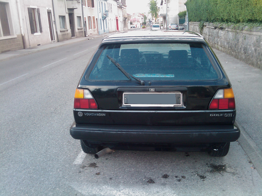

Je pense que Sgane parle de la position de l'écusson VW au centre de ta face arrière.
Normalement ça doit ressembler à ça :
IMAGE_196 (2).jpg (239.9 Kio) Vu 10245 fois

Il ne suffira malheureusement pas de déplacer le logo, sauf si c'est une adaptation et que tu as toujours la face d'origine. Normalement le logo est dans un renfoncement, si tu l'enlèves, tu auras toujours un trou.
Ce n'est pas bien grave, de toutes façons.

oui c'est ce que je pensais voir si c'est juste un logo collé ou bien si il y a l'empreinte sur le bandeau arrière,
je vous dirai tout ca samedi , car ca va demonter dur!!
