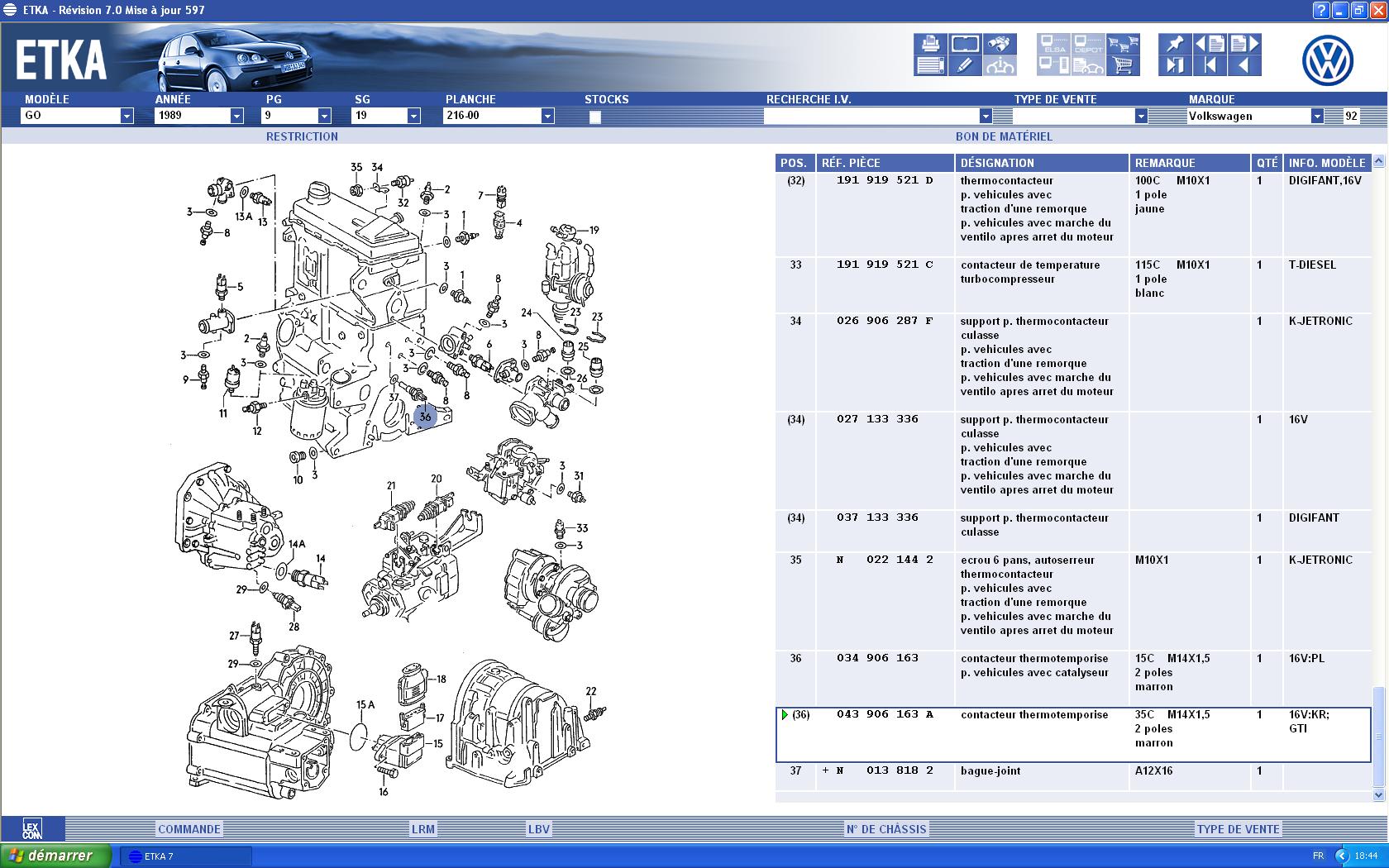

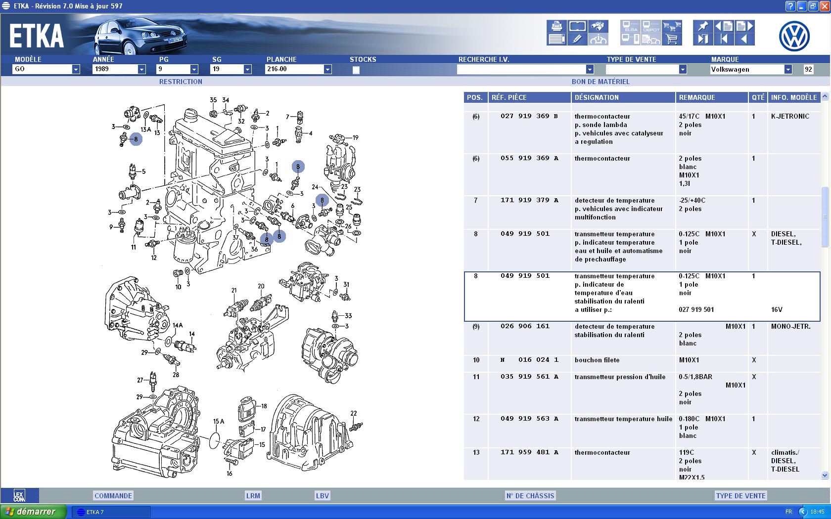

Encore une dernière petite chose, quelqu'un d'entre vous aurait par hasard les références vw pour le thermocontact temporisé les les différentes sondes de la culasse?
Merci bien :wink:

La ref du contacteur je dois l'avoir qui traine faut que je cherche et je te tiens au jus.
Par contre les sondes il me semble que c'est une histoire de couleur :?: , à vérifier.

J'ai trouvé la ref du contacteur, par contre pour les sondes c'est plus compliqué :bizarre:
Désolé pour le format mais faut que ça reste lisible :wink:

Un tout grand merci Thomas :up: :wink:
