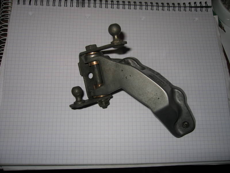

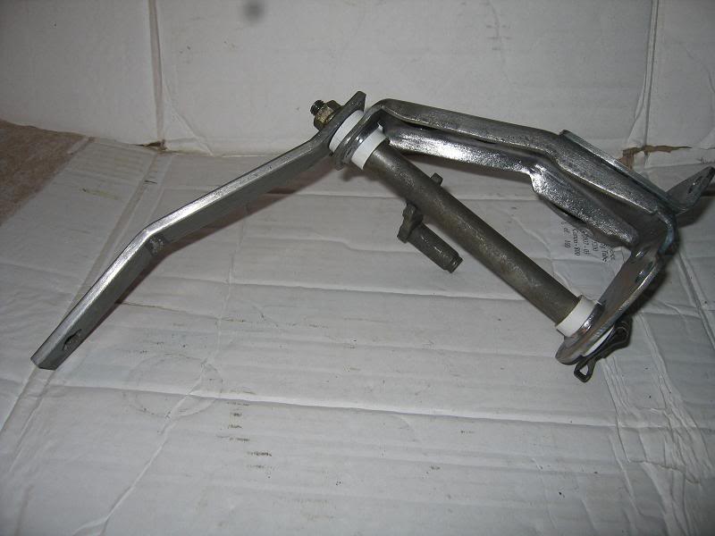

Bon finalement il me restait des rotules unibal aux bonnes dimensions, je me suis donc confectionné un jeu... A voir quand il sera monté :wink:
sylvain 68
Messages : 187
Re: Réducteur de débattement de levier de vitesses
Message par sylvain 68 »
J'ai fais une photo, encore un petit peut de soudure et de finition et ce sera terminé :mrgeen:
Sinon je pense à une chose, est ce que quelqu'un sait si la "boule" en plastique est toujours disponible chez VW?
Belle réalisation, qui suprime une partie des jeux, mais as-tu modifié la course du levier en modifiant les longueurs?
Par ailleurs , il serait intéressant de connaître le prix de tes rotules.
sylvain 68
Messages : 187
Je n'ai plus le prix des rotules en tête, ça fait des années que je les avaient et je viens de remettre la main dessus.
Je vais également modifier la patte sur la boite, le souci est que je n'avais pas mon poste à souder à porté de main pour terminer ça. J'avais déjà fait cette manip' sur ma 1600 mais j'ai préféré prendre une autre patte afin de garder la voiture roulante en attendant.
Je modifierais également la longueur des biellettes pour voir ce que ça donne, une fois l'ensemble en place.

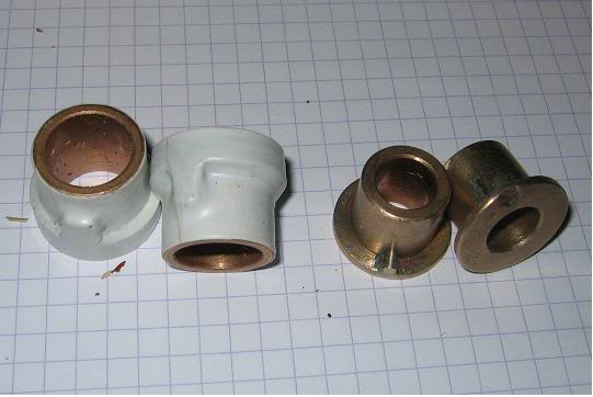

Le souci qui se pose à présent est le jeu au niveau de la "boule" en plastique, j'ai mis la main sur un modèle comme neuf mais il y a toujours un sacré jeu... Il faudrait soit modifier la patte, soit augmenter le diamètre de la "boule" pour avoir un résultat convenable (je modifierais certainement la patte).
J'ai également fait des bagues en téflon pour supprimer le jeu au niveau de l'axe, car il y en avait quand même malgré des bagues neuve d'origine VW.
Modifié en dernier par sylvain 68 le dim. 8 mai 2011 14:55, modifié 1 fois.

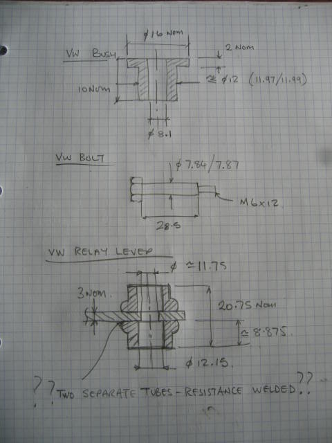

Voilà donc les côtes des bagues que j'ai fais.
Il faut savoir que les bagues sont rentrés "en force" afin quelles ne bougent pas sur le châssis (d'où la côte de 18,85 mm).
Je suis plutôt satisfait de moi, c'est fait avec paint :lol:

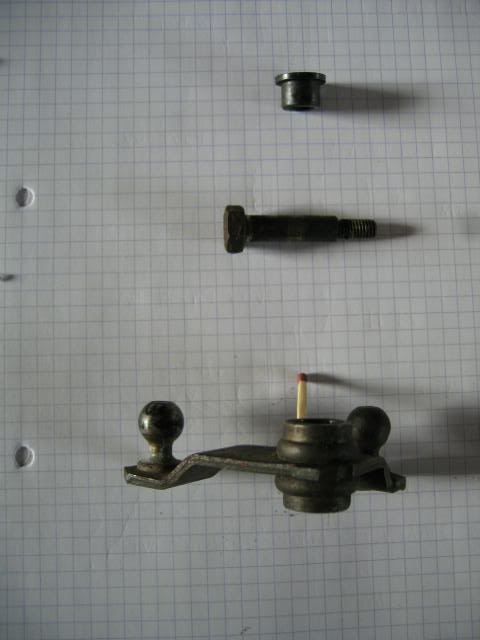

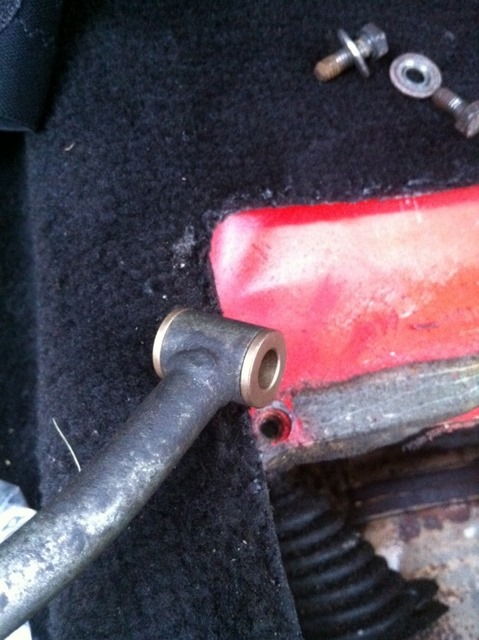

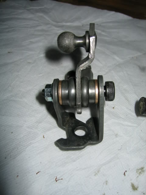

L'ai reçu ça d'un ami anglais, c'est en bronze. Je n'ai pas celui à la base du levier.
Ceux de droite sur la 1ère photo, c'est pour l'axe côté boîte G2 (dernière photo)..
sylvain 68 a écrit :Le souci qui se pose à présent est le jeu au niveau de la "boule" en plastique, j'ai mis la main sur un modèle comme neuf mais il y a toujours un sacré jeu... Il faudrait soit modifier la patte, soit augmenter le diamètre de la "boule" pour avoir un résultat convenable (je modifierais certainement la patte).
J'ai mis un bon coup de pince et je n'y ai plus de jeu.
