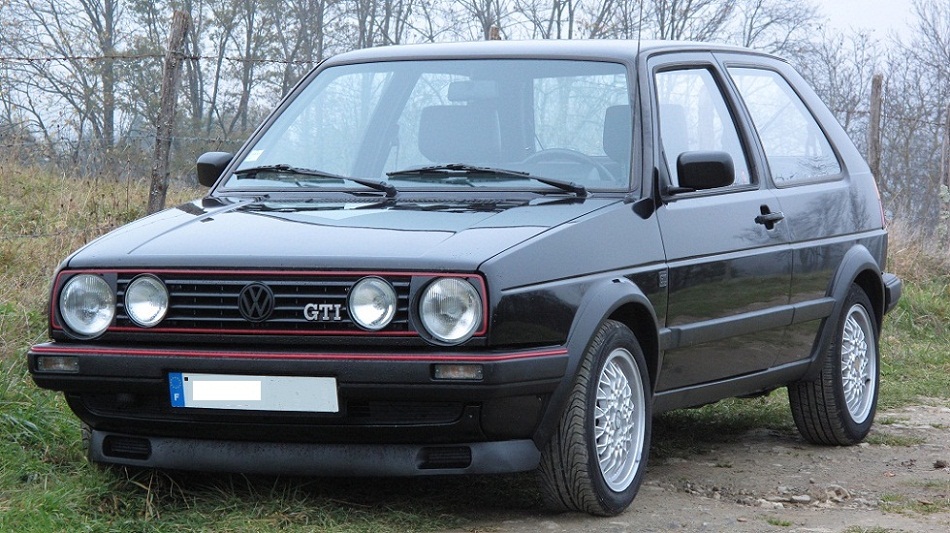

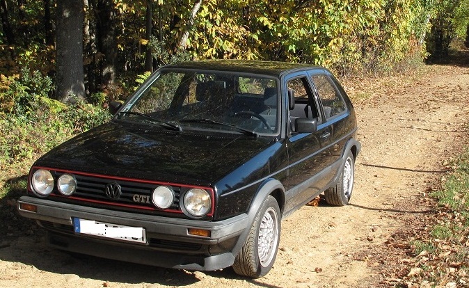

Allez hop je me présente, Thibaut, 31 ans, de Toulouse.
Je viens d'acquérir une Golf 2 GTI 8s "Cup" de 1990, avec 199 000 kms au compteur.
Cela faisait quelques mois que j'en cherchais une et que je guettais de loin les annonces sur ma région.
Je suis tombé sur cet exemplaire en excellent état intèrieur et en bon état extérieur.
Je cherchais un 8 Soupapes pour le couple et les reprises apparemment supèrieurs à un 16S, puis le prix n'est pas le même non plus. Dans mon cas je suis reparti avec contre 1500 €.
Elle est équipée de jantes BBS en 15" mais l'ancien propriétaire doit me laisser d'ici peu les jantes d'origine en 14". En effet une des jantes BBS est légèrement voilée (on le sent à partir de 110 km/h), et je préfère partir sur du 14" plus maniable... Et puis j'aime bien le style 100 % origine 8) .
Niveau carrosserie, rien de particulier, pas de point de rouille, un bon coup de polish suffira. Il faut aussi que je peigne les pare-chocs qui sont ternis.
Le moteur tourne très bien, pas de conso d'huile ni de liquide de refroidissement, et la conso est d'environ 7,5 l/100 kms.
La semaine prochaine, changement courroie de distribution et pompe à eau, petite révision et réglage moteur par précaution.
Sans oublier une petite rénovation de la tringlerie de boîte qui a un jeu assez incroyable :?
J'aurai un peu de bricolage avant l'hiver, apparemment les mousses du système de chauffage de l'habitacle volent en morceaux et on ne peut pas dire qu'il soit bien performant ! Mais j'ai vu sur le forum que c'était un pb connu.
Voici quelques photos quand j'ai récupéré la bête, d'autres suivront quand je m'attaquerai à sa "mini-rénovation"... A bientôt :vroum:

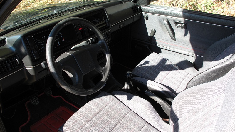

Pour le modèle exact de ma GTi, je dis que c'est une Cup car tout porte à croire que c'en est une : pas de vitres électriques, pas de liseret rouge sur les PC, teinte noire mate sur le milieu du coffre et sur les côtés, siège non réglable en hauteur... Bref ce qui différencie une Cup d'une Gti normale bien mieux équipée...

Effectivement elle n'a pas la direction assistée et les sièges ne sont pas réglables en hauteur.
Je pense aussi que c'est une des dernières Cup produites... Mais pas de gros pare-chocs ni le Warning sur le tableau de bord alors que c'est une modif apportée à la gamme à l'été 89...

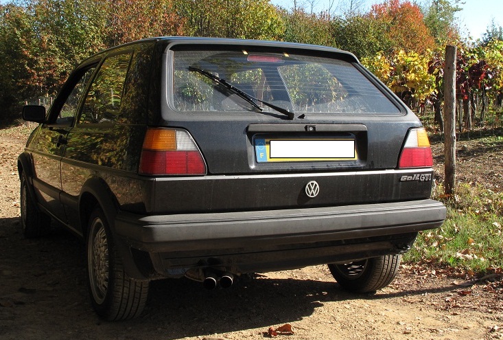

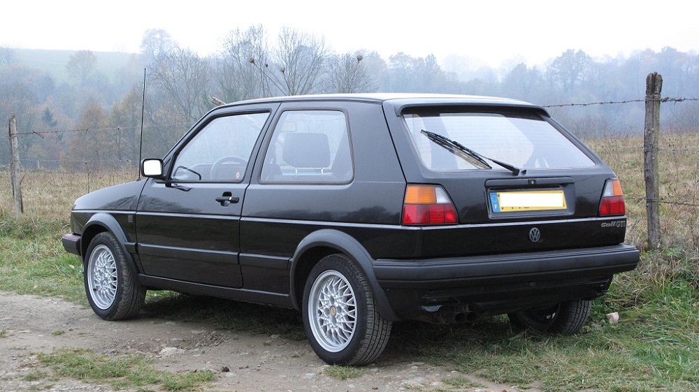

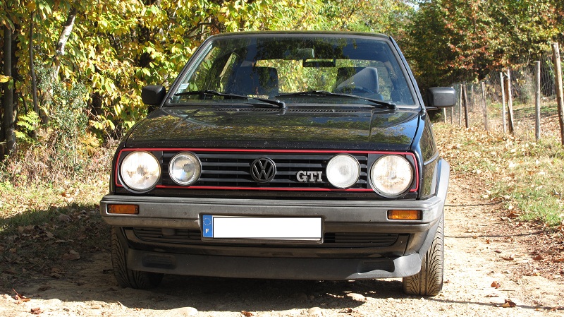

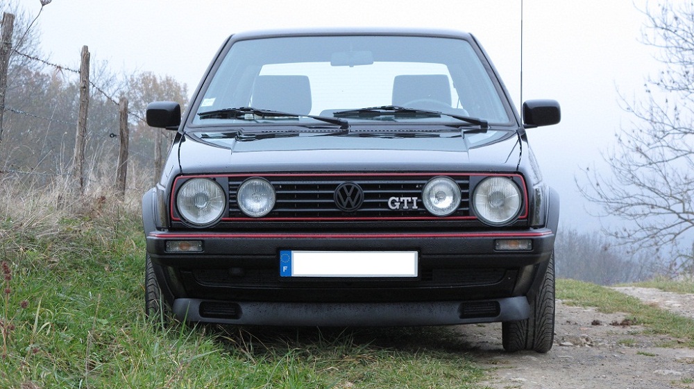

Me revoilà après quelques modifs sur ma Golf Gti qui est toujours un plaisir à conduire :
- peinture des pare-chocs et liseret rouge (aussi sur l'arrière mais pas encore au moment des photos)
- Antenne arrière sur le toit style 16S (n'apparaît pas non plus sur la photo)
- Passage de Polytrol sur les plastiques : efficacité impressionante !!
- changement de la jante arrière droite car gravement voilée (trouvée à 50 € sur le net, la même en BBS RA)
- changement des amortisseurs avant, resserage des roulements arrière et changement roulement avant droit
- changement du régulateur de pression : la Golf consommait plus de 10 litres aux 100 (l'ancien proprio : "oh non l'ODB ne marche plus il ne faut pas se fier à la consommation très élevée indiquée" : tu parles celui-là il m'a bien pris pour un c...). Maintenant je suis entre 6 et 7 litres de conso moyenne. L'ODB fonctionne à merveille. Tout le monde me dit "ouaouh t'as la conso, et la température sur cette caisse ?!!", et oui ! Bon par contre la direction non assistée, pas d'essuie glace intermittent ni de VE ça le fait moins 8)
- changement des 4 bougies + vidange
- changement de la tringlerie de boîte (j'avais un jeu énorme !!)
- "réfection" des mousses des volets de chauffage : ça chauffait pas du tout l'habitacle et en démontant tout je me suis rendu compte que je n'avais plus du tout de mousse isolante sur les 2 volets de répartition de l'air et de température... Maintenant ça chauffe à donf c'est top !!
- changement des pneus arrière : l'un deux avait un "plat", qui selon mon mécano est dû à un stationnement prolongé de la voiture (sans doute dans un garage vu l'état de la voiture et du tdb...) : j'avais des vibrations à partir de 100 km/h...
- Installation autoradio/HP mais je suis déçu par le son : autoradio Kenwood neuf 4X50W, kit éclaté FOCAL Graves 13 cm dans portières et Tweeters à l'emplacement d'origine des HP... Et bien ça rend pas bien du tout !!
Elle a aujourd'hui 203 000 kms, marche très bien mais consomme un peu d'huile quand même : environ 0,5 litre/1000 kms, je n'étais pas habitué à ça sur mes anciens véhicules, mais j'y fais attention du coup !
Place aux photos !

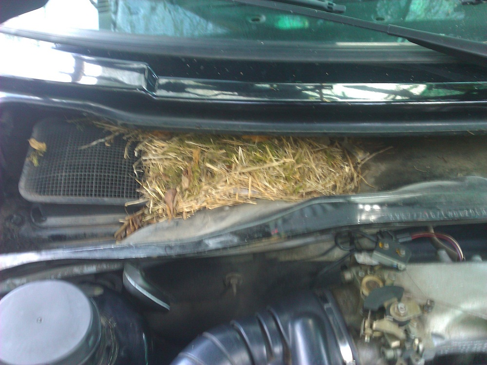

Et voilà ce que j'ai découvert en enlevant la coque plastique de la baie de pare-brise : un nid !!!
