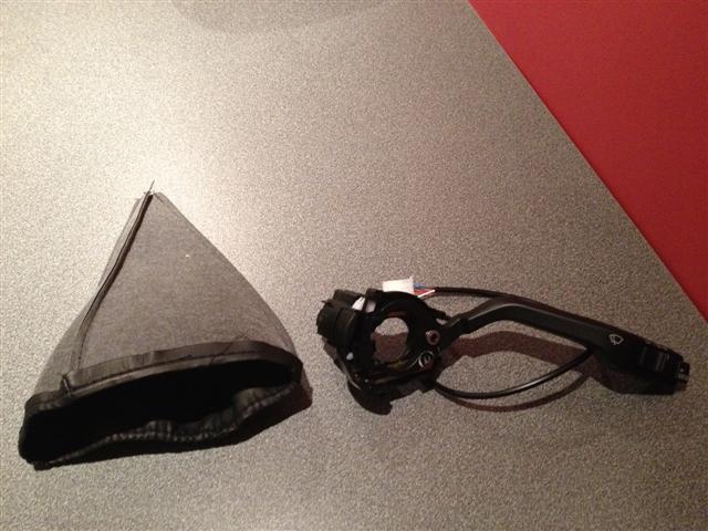

J'ai enfin reçu mon commodo et mon soufflet de levier de vitesse :hourra: :mrgeen:
IMG_1413 (Small).jpg (58.89 Kio) Vu 1742 fois

Re: Commodo d'essui galces avec MFA
Quid de la finition ?
Message par tom27 »
Bah j'avais très peur et très agréablement surpris la finition est nickel, limite aussi bien que l'origine question aspect
Par contre il n'est pas encore essayé :|
PS: :wink: idem pour le soufflet

Mon soufflet Topran acheté chez TopW n'est pas top (à l'époque il n'était dispo que chez eux)! Trop rigide et la couture sur le repli du bas est située trop haut, du coup j'ai du mal à le faire tenir en place à la base du levier. Je vais essayer de l'assouplir. On voit clairement que la qualité des accessoires de chez Méca a grimpé depuis qu'ils sont partenaires de classicparts. Par contre le prix a doublé aussi ! Avant c'était qualité kif kif avec TopW mais pour 5-10% plus cher en moyenne.

Je ferais une photo du soufflet monté
C'est nickel en taille, qualité et finition comme l'origine
C'est celui la :icon_arrow: http://www.mecatechnic.com/GO2_GB31510_ ... C22---.htm
