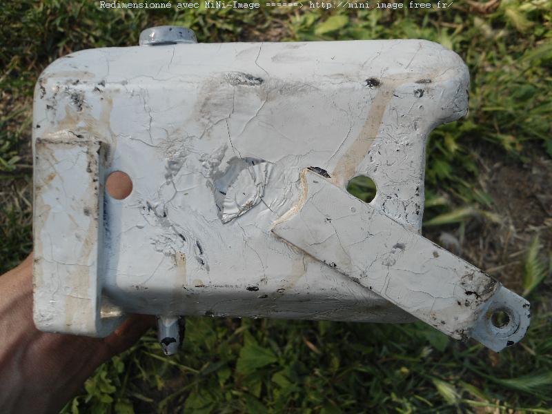

je decide de demonter la pompes a essence et la je vois qu elle neuve :shock: (et une bosh en plus :wink:)
l'ancien proprio avait donc depuis vraiment pas longtemps changé la pompe essence et
auparavant il avait peint le support de la pompe avec de la peinture blanche de maison et au pinceau svp!

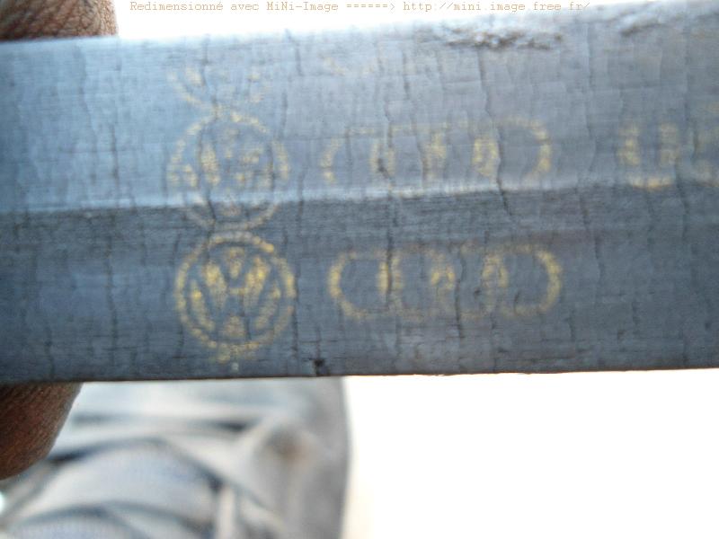

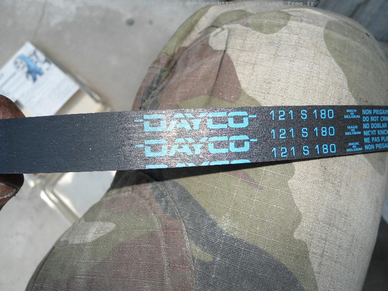

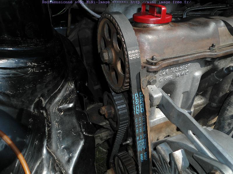

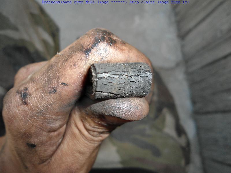

je peux enfin m attaquer a autre chose mais je trouve dans le coffre une courroie de distribution neuve
nico1800gti
Messages : 103
Enregistré le : mer. 20 juin 2012 20:10
Message par nico1800gti »
je décide de la changer car elle n était pas dans coffre pour rien...
quand je pense que j avais essayé de tirer un peu dans les tour :? avec une courroie comme ça :o
Modifié en dernier par nico1800gti le ven. 8 mai 2015 04:51, modifié 1 fois.
nico1800gti
Messages : 103
après quelques repères (merci pgg cahier technique :) ) montage de la neuve un essaie et tout est nickel...

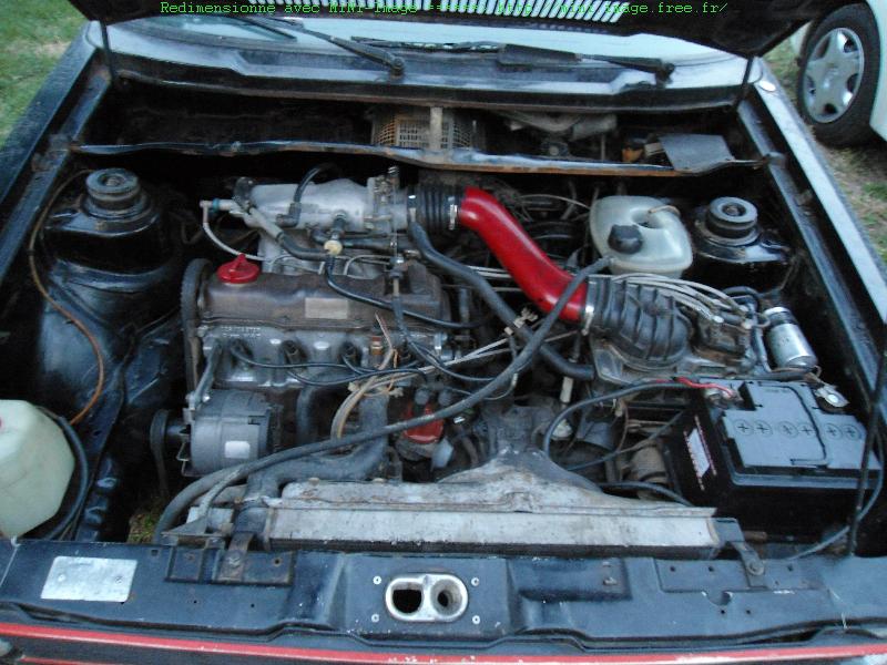

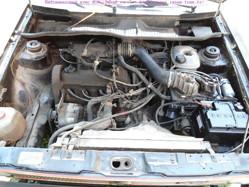

j ai enfin tout qui fonctionne bien je decide donc de nettoyer un peur le compartiment moteur histoire de bosser dans du propre et de voir d éventuelle anomalie
avant...
nico1800gti
Messages : 103
après...
nico1800gti
Messages : 103
l ancien proprio a peint en rouge le bouchon d huile et le tuyau du k-jet :?
mais par chance il n a rien poncé a l essence le noir et parti et le rouge s en va aussi il faudra que j en lève ça pour avoir le noir d origine :)

Salut, tu as déjà bien bossé.
Tu as changé ton galet tendeur de distribution ?
Pour la courroie, il était plus que temps. Elle aurait pu lâcher avec tes à-coups lors du rapatriement de la voiture.

Bon boulot :up: Bonne décision :bravo:
Nos Golf sont solides, j'ai vu une courroie dans cet état avec en plus une dent sur trois qui manquaient.
Perso je change la distribution à chaque nouvelle acquisition de véhicule.

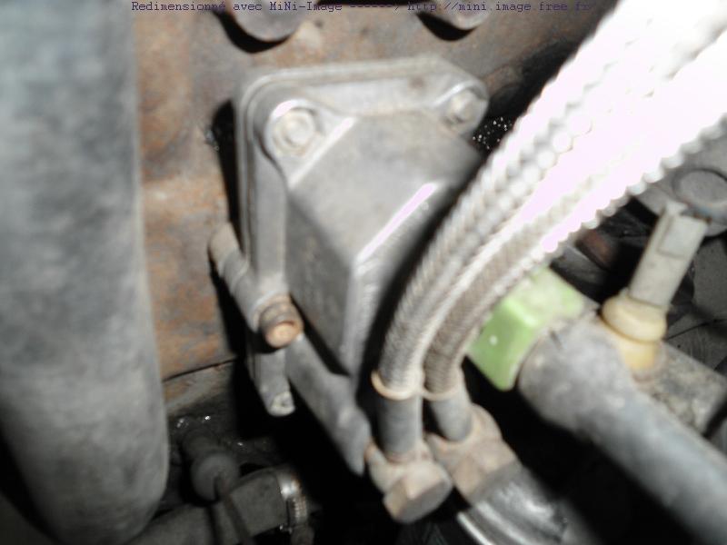

voilà depuis j ai revu tout le système k-jetronic qui en avait bien besoin d ailleurs le cahier technique PGG ma bien aidé. (merci)

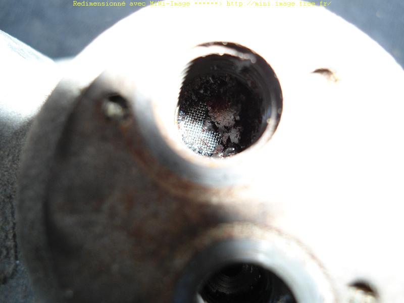

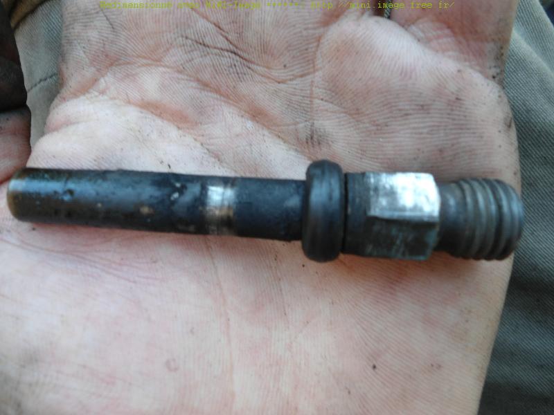

Après vérification du débit des injecteurs qui n était plus le même sur tous et le jet qui était conique que sur un seul, une vrai catastrophe...
J ai nettoyé tous le haut du doseur-distributeur et j ai vérifier le bon fonctionnement du cylindre a fente.
J ai changer le filtre a essence et aussi l accumulateur de carburant qui avait une fuite au niveau de la vis.
Je me demande comment elle pouvait roulait aussi bien. :penseur:

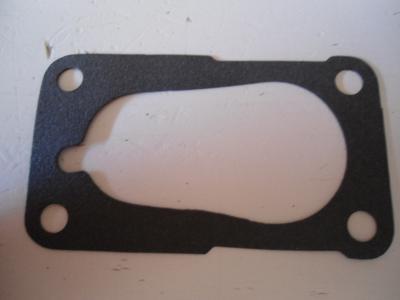

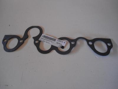

Passage au bain ultrason et joint neuf
light-pipe d admission13.JPG (23.43 Kio) Vu 2138 fois

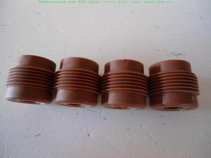

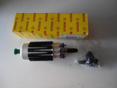

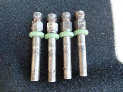

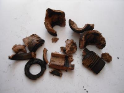

rachat d une pompe neuve car l ancienne malgré son apparence propre devenait de plus en plus bruyante,et les support d injecteur quand a eux jugez en par vous même!
