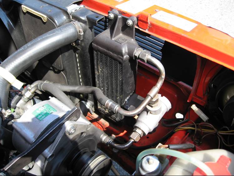

Bon bin il me manque : moteur, radiateur d'huile, calandre.
L'ancien propriétaire l'a fait changer chez un ami à lui, censé bien connaître les golfs, parce que 2 cylindres ne donnaient plus grand-chose. Comme il avait un EG en rab, il a lancé ce moteur dedans au lieu de faire le joint de culasse... Comme l'ancien proprio a laissé trainer le moteur d'origine chez lui, il l'a simplement balancé à la ferraille. Quand j'ai demandé pourquoi il avait pas laissé le radiateur d'huile d'origine, il m'a répondu que c'était pas les même raccords... Et cela a été fait il y a 3 ans environ... Suis dégoûté... :sage: :x

Vraiment dommage pour le moteur ! :triste:
Pour le radiateur d'huile, ça me semble encore trouvable ! :wink: , mais pour la calandre, j'ai mis plus de 3 ans de recherches avant d'en trouver une ! :roll:

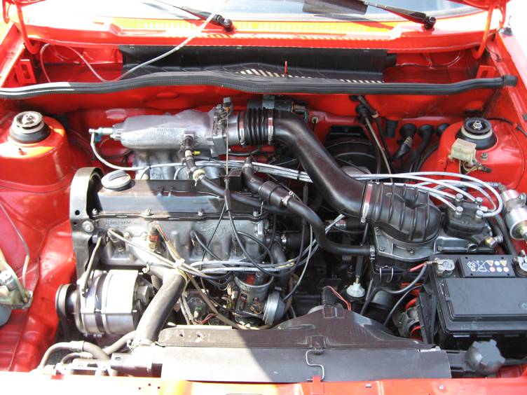

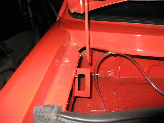

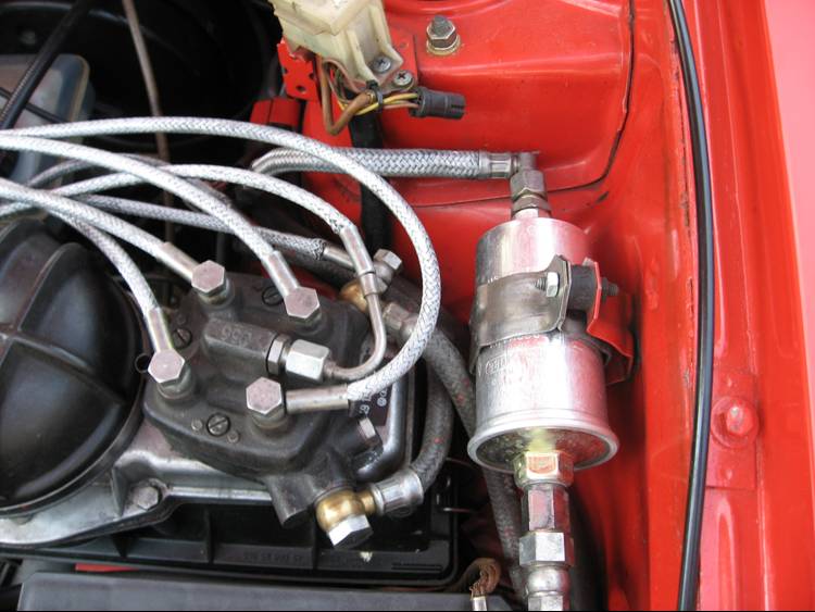

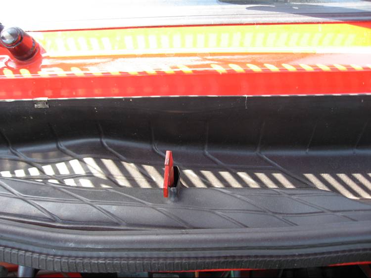

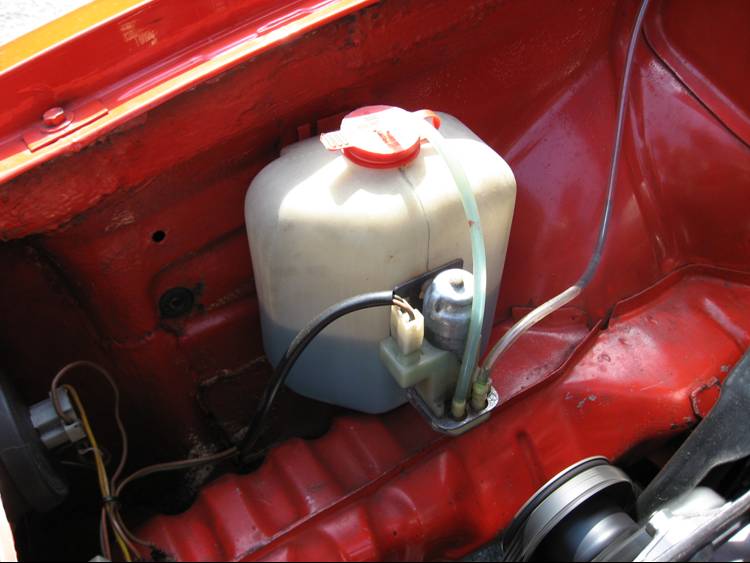

Salut Ludo :coucou:
Superbe travail et modèle intèressant.
Quelques photos d'une décembre 76.
Crochet capot.jpg (46.45 Kio) Vu 2661 fois
filtre essence.jpg (58.36 Kio) Vu 2661 fois
lave glace.jpg (43.24 Kio) Vu 2661 fois
Voili voilà. Si tu as besoin de petits détails je te ferai d'autres clichés.
Bon courage pour la suite.Une GTI 76 est un pan de l'histoire automobile, et un sacré graal pour nous tous.
