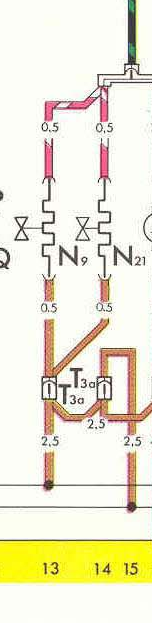

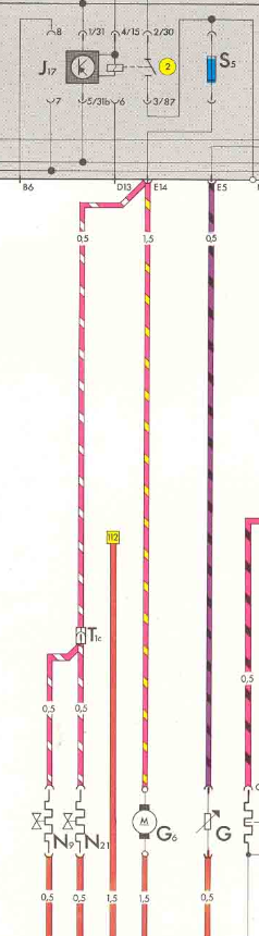

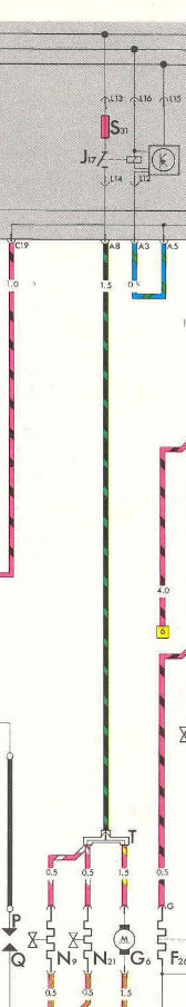

Pour étayer ce que je disais sur le relais et le fusible voici les schémas, par contre la pompe est elle aussi sur le même fusible, donc ce n'est ni le relais ni le fusible effectivement :
Régulateur et tiroir :
Relais de pompe à essence :
Schéma AM81 :
Schéma AM83 :
Après les deux ont le fil vert/noir en commun (mais la pompe également) et la masse sur l'étoile derrière la platine porte-relais.
Pour moi, le souci ne peut venir que du connecteur T3a en-dessous. La platine poserait aussi le problème de la pompe à essence à moins que le faisceau ait été bidouillé :roll:
