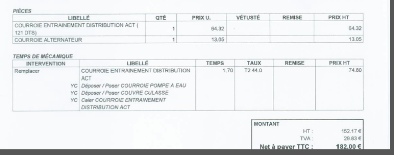

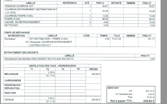

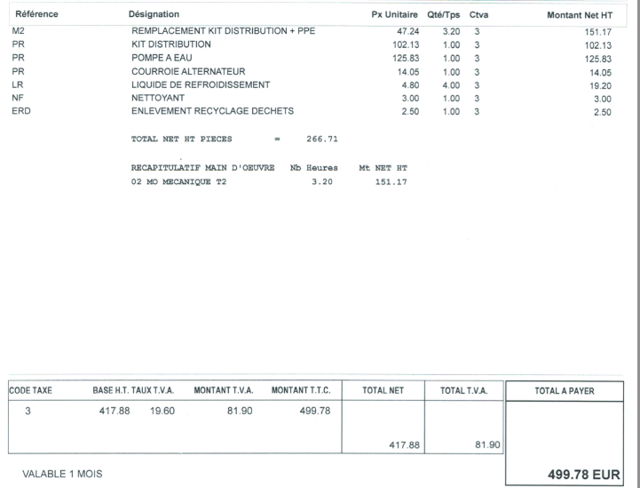

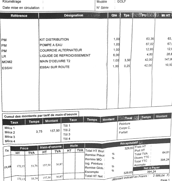

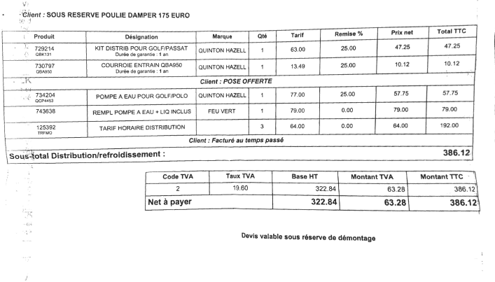

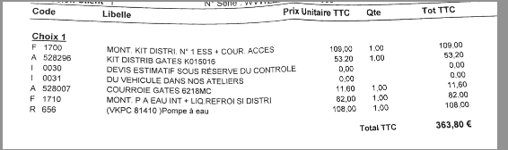

Pour la remarque de Golf Racing, je suis d'accord mais ai-je une autre solution que d'aller vers un garage ? Evidemment que je préférerais acheter chez Oscaro et le faire ...
Voila 6 devis
Le temps de pause, c'est du délire
Certains ne changent pas la pompe à eau..
D'autres facturent le recyclage, ben voyons..
Moi, j'en perds mon latin avec tout ça...
Voila 6 devis

Les tarifs de ces devis sont dans la moyenne basse.
A titre de comparaison, ayant du faire remplacer le kit distrb/pompe à eau sur la Twingo 16s de ma femme il y a six mois, et n'ayant pas tout l'outillage nécessaire pour effectuer cette opération (les piges moteurs sont spécifiques pour le calage de la courroie de distribution); je l'ai amené dans un petit garage de campagne, et je m'en suis quand même tiré pour 550€
Cela dit, maigre consolation, j'ai une trace "officielle" de l'opération en cas de vente du véhicule, et une garantie main d’œuvre/pièces de un an

quelques remarques en vrac sur les devis
Pour changer la courroie, pas besoin ;
- de démonter et donc changer la pompe a eau
- de demonter le couvre culasse
- de changer la courroie d'alternateur
- de faire un esai sur route (au ralenti , un mauvais calage s'entend)
le devis a 182 est donc le mieux a condition de supprimer la depose du couvre culasse

À golf racing : je ne comprends plus, je croyais que la pompe à eau était entraînée par la courroie d'où le changement de la pompe à eau.. ?
À Billb : merci j'aimerais tant le faire mais si je me trompe plus de voiture..
Alors que je suis vraiment tenté
Le mieux serait que quelqu'un me montre.
Re: Courroi de distri vive les devis et les surprises !!
La pompe à eau est entraînée par la courroie d'alternateur et non par la courroie de distribution...
Tu n'est pas obligé de la changer en même temps !
Par contre un galet tendeur neuf surtout ne pas hésiter à le changer !

La technique citée par Billb est celle utilisé par les "ferrailleurs" et petit garages qui ne veulent prendre aucuns risque de mauvais calage.
Par contre le devis à 182, n'indique pas le changement du galet ??
Le plus risqué comme dit golf racing est la dépose des vis sur vilebrequin..
