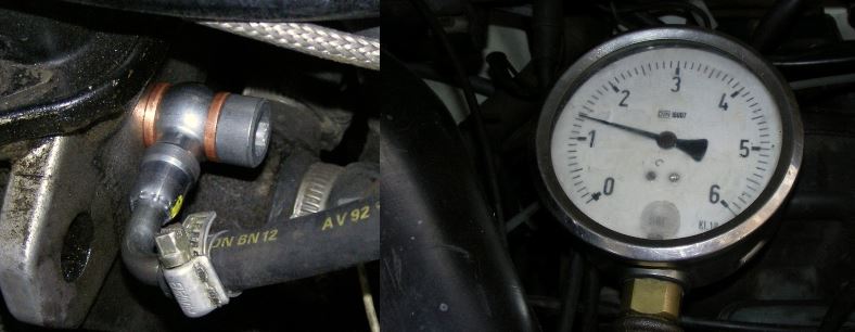

Sinon, dans le genre précis et mesure directe j'avais essayé ça :
C'est juste à but d'investigation, et ça peut pas déboucher dans l'habitacle ... Quoi que...
Re: choix mano de pression d'huile
Si, si Cricri, dans les années 30 :D
cricri a écrit :C'est juste à but d'investigation, et ça peut pas déboucher dans l'habitacle ... Quoi que...
:lol: :lol: avec 1l d'huile en plus histoire compenser celle dans la durite, et faut être joueur ou très confiant dans la durite et les raccords :mrgeen:
