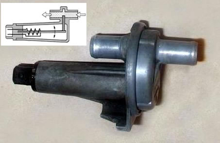

Au fait, pour ta voiture (EV), le régulateur de ralenti n'est pas celui présenté par billb (KR et PB).
Si tu vas faire un tour dans le cahier technique du site tu trouveras à quoi il ressemble. Il s'agit du tiroir d'air additionnel. :wink:
http://www.passiongolfgti.com/article.php?id_article=17

Salut!.. alors des news...
J'ai nettoyé mon tiroir d'air tremper dans du white spirit pendant 3 heures, une fois nettoyé, j'y ai pulverisé du WD40, j'ai rebranché, mais rien de mieux... J'ai demonter mon correcteur de chauffage, pas grand chose a nettoyer, donc je l'ai remonter. J'ai repris la tension de l'alternateur 14V.. tension de batterie 13.9.. L'IDF est bien alimenté, le thermocontact aussi... et correcteur de chauffage aussi... J'ai regarder aussi mon fusible numero 5 de la pompe a essence, et en voulant l'enlever, il s'est cassé (un morceaux de boche est resté coincé, mais j'ai pu l'enlever :o )... Quelle est le bon fusible a remettre?.. celui qu'il y avait etait un 15A.. j'ai mis un 20... bon ba la, j'ai fait le tour.. toujours ce démarrage difficile, et ce broutage ratatouillage pendant les 6 premieres minutes de chauffe... Mais une fois chaude, nikel. Au secours, siou plait siou plait misieur madame!! :lol: ... mais quesqu'elle a cette charrette!??

Du nouveau!.. Après nettoyage du tiroir d'air, et une bonne séance de chauffe, le démarrage a froid de ce matin est quand meme beaucoup mieux!! :up: .. elle ratatouille toujours apres le démarrage, mais ca, je suis sur que le Co est en cause... A suivre!
