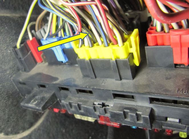

Toujours embêté avec ce Klaxon sur la 1800... Maintenant que je roule tous les jours avec, c'est pénalisant ! Je refais le topo :
- les 4 boutons du volant commandent bien le relai, on l'entend claquer.
- le fusible 18 est bon.
- aucun jus mesuré à la fiche femelle du faisceau au Klaxon.
- parfois en voulant klaxonner, ça coupe l'autoradio... Mais pas toujours.
- la masse côt Bv est propre
- la masse côté boîte a fusible est propre.
Alors, j'ai continué mes investigations. Avec un voltmètre raccordé à la masse du fil côté Klaxon, et au + à la batterie, j'ai bien 12v. J'ai donc un pb sur le fil qui vient de la boîte a fusibles le fil noir, double trait fin jaune.
A la boite à fusible, il y a bien continuité entre le fil noir double trait jaune qui sort de la boite et la borne correspondante côté relai, lorsque j'appuie sur les boutons du volant.
Par contre, quand je cherche 12v côté relai, je n'obtiens que 0,7. Idem, entre le fil qui sort de la boite et la masse sous volant. Où sont mes volts !
Pour en finir, j'ai raccordé un + direct de la batterie au Klaxon protégé par un fusible de 10A, et j'ai raccordé la masse du faisceau à la masse du Klaxon et là, forcément, ça marche mais ça ne me satisfait pas.
Des pistes ? Est ce que ça pourrait venir de la platine porte fusibles elle même ? Je précise qu'elle n'a jamais vu l'eau...
