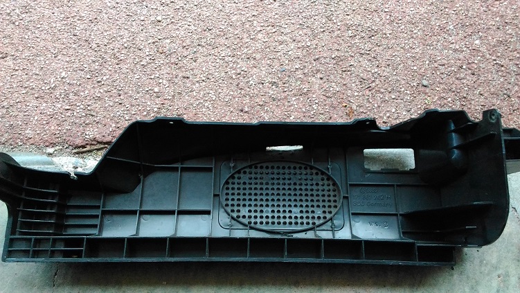

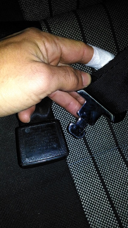

J'ai parcouru les différents sujets sur l'intérieur des GTI, apparemment c'est la bonne banquette arrière que je possède sur ma grise de Mars 1981 (3 traits - 4 bandes), j'ai néanmoins quelques questions sur les ceintures, les attaches ceintures et les supports de plage arrière.

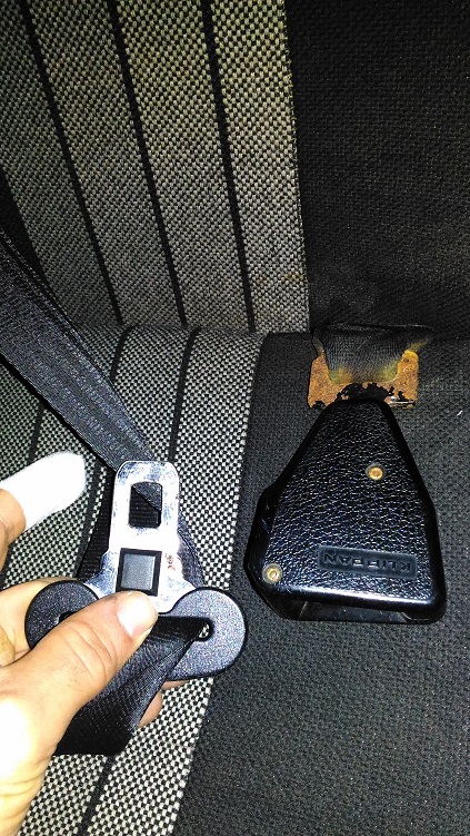

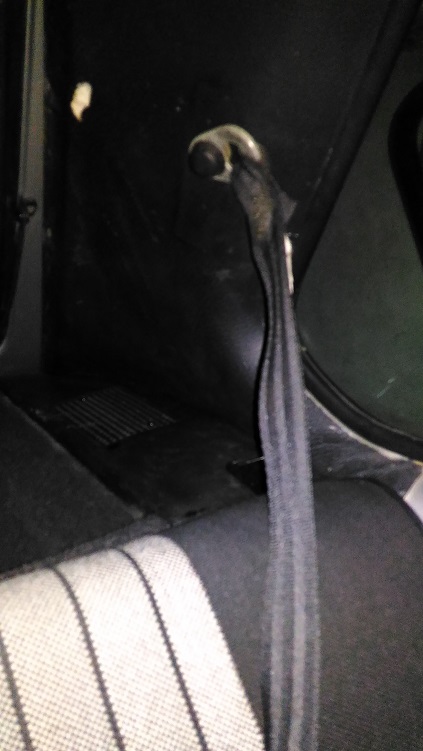

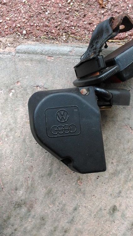

Actuellement ce qui est monté sur la grise ce sont des ceintures sans enrouleurs fixés dans le pavillon (avec la référence E2 photo 1), couplées à des attaches ceintures Klippan (à droite photo 2) et de marque inconnue (à gauche photo 3). Les supports de plage arrière (là où les enceintes viennent se fixer) sont cassés (mais recollés).

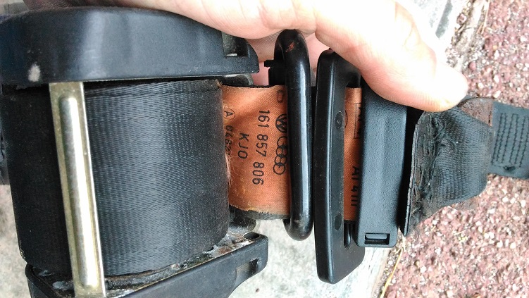

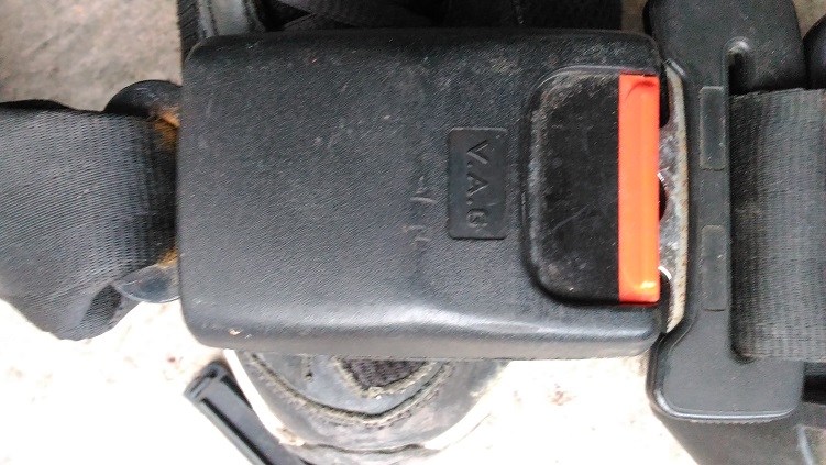

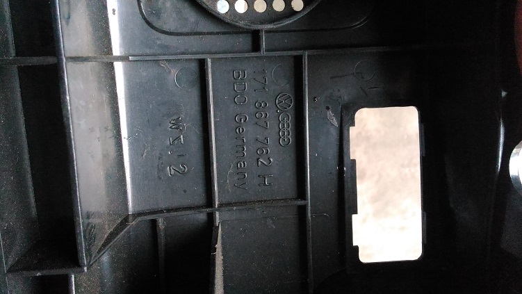

Dans mon stock de pièces (récupérées sur la rouge lors du démontage rallye) je dispose de ceintures VAG avec enrouleur (référence E4 161 857 806 photos 1 et 2) et d'attaches ceintures VAG (photo 3) et de supports de plage arrière en très bon état (référence 171 867 762 photos 4 et 5).
Est-il possible de changer les pièces de la grise (1ère série de photos) par celles de la rouge (2nde série, qui ne me servent plus et qui prennent la poussière dans des cartons depuis un bon moment...) ? Je souhaite ne pas faire d'entorses à l'origine, juste savoir si les ceintures à enrouleurs arrières étaient montées de série (ou en option) sur les millésimes 1981.
Si oui j'ai une seconde question, les ceintures à enrouleurs sont bloquées, je n'arrive pas à les dérouler... y a-t-il une astuce ou sont-elles "cassées" ?

"Si oui j'ai une seconde question, les ceintures à enrouleurs sont bloquées, je n'arrive pas à les dérouler... y a-t-il une astuce ou sont elles "cassées" ?"
Pour qu'elles se déroulent ton dispositif doit être dans la même position que lorsqu'il est monté dans la voiture, sinon le balancier à contrepoids bloque le dérouleur (comme en cas de choc)!

Haha bien vu :mrgeen: , je me doutais qu'il y avait une astuce comme ça mais même en le retournant dans tous les sens ça ne voulait que s'enrouler et pas se dérouler :lol:
A tout hasard aurais-tu des photos de ces ceintures montées et des points d'attaches de l'enrouleur dans la voiture ? Je n'en ai pas pris au démontage (grave erreur :( car je ne pensais pas à avoir à remonter ça un jour) et là ça ne me revient pas.
Sais-tu également si elles étaient bien montées sur le millésime 1981 ? Car celles que j'ai actuellement me semblent plutôt cheap et ne possèdent pas de signe VAG...

Bon ben échec total, impossible de dérouler les ceintures droite et gauche, même u'e fois le derouleur bien fixé à la caisse. Si quelqu'un a une idée ou une suggestion
x.rayt11
Messages : 125
Enregistré le : mer. 2 juin 2010 21:11
Localisation : Xhoris (B)
Re: Les ceintures arrières (03/1981)
Message par x.rayt11 »
Lorsque j'ai monté les miennes NOS, il a fallu un peu s'exciter pour qu'elles se déroulent, il faut qu'elles aient parfaitement le bon angle, une des deux est encore extrêmement capricieuse tandis que l'autre c'est 3 fois sur 4 qu'elle coulisse facilement, je pense qu'il ne faut pas intervertir la gauche avec la droite aussi.

Hello merci, j'ai inversé gauche et droite :oops: :lol: de suite ça fonctionne beaucoup mieux. Et surtout ça donne une touche sympathique, dans le respect de l'origine et qu'elles étaient montées dessus à l'époque :ugeek:
