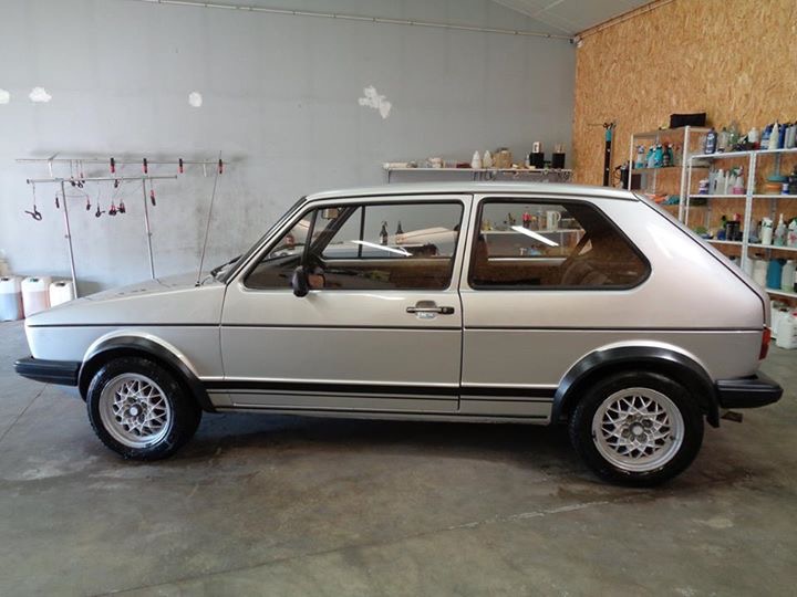

je suis nouveau propriétaire d'une golf GTI 1600 - première mise en circulation Juin 1982. La majorité des pièces est d'origine, le chassis est en bon état, la carrosserie aussi et la peinture est correcte. :D :D
Je vous joint quelques photos à ce post.. :hero: :hero:

Avec les photos c'est mieux.. je rencontre quelques soucis à les mettre sur le site..

Bienvenu à toi et ta jolie grise :bravo:
Messages : 2779
Re: Présentations Golf GTI 1600 - 1982
Bienvenue à toi et à ta grisette 8)

Salut, belle grise ! Tes soucis de câblage de pompe a essence m’intéressent, c'est pareil sur la mienne, la pompe est alimenté en continue des la mise du contact, et un faisceau a aussi été rajouté. Par contre moi j'ai plutot un probleme de démarrage a chaud.
