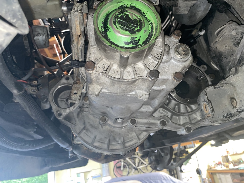

Récemment, la 5ème vitesse s'est bloquée sur autoroute.
Cela a imposé le démontage de la boîte de vitesses et de nombreux dégâts ont été constaté liés à plusieurs choses :
- Bague plastique au niveau de la biellette de boîte de vitesse qui a cassé
- Clip de verrouillage de la 5ème qui s'est déboîté
- Pièces dans la boîte pas montées dans le bon sens

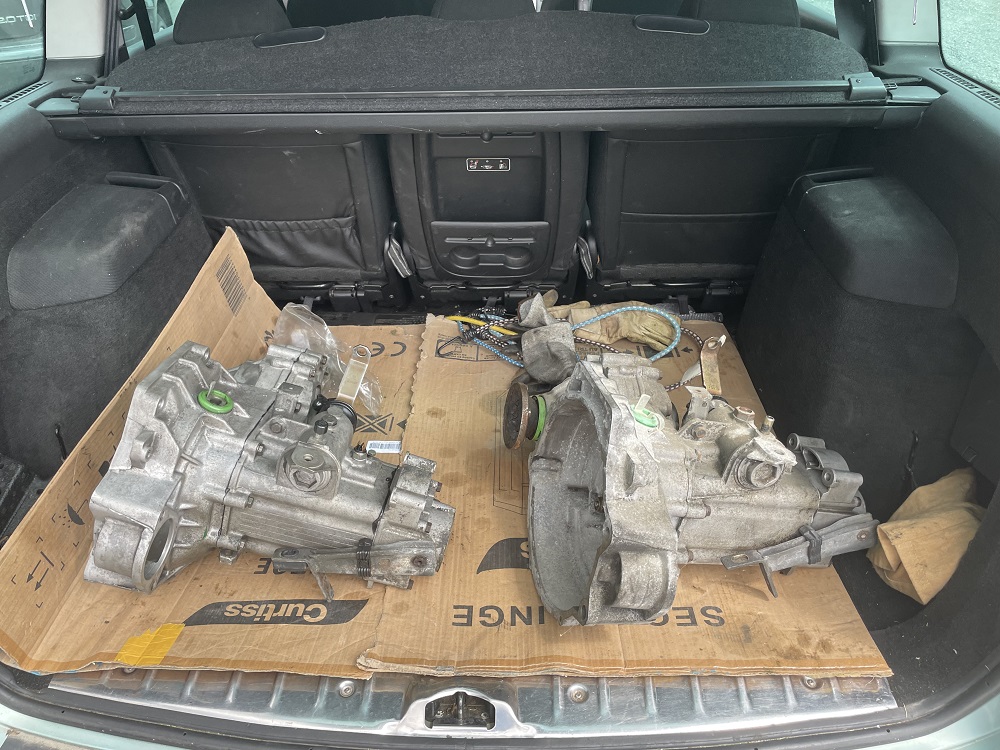

Bref, il a fallu acheter une boîte d'occasion pour rénover la mienne
Quel bonheur de retrouver le graäl après plusieurs semaines d'immobilisation sans la boîte Image

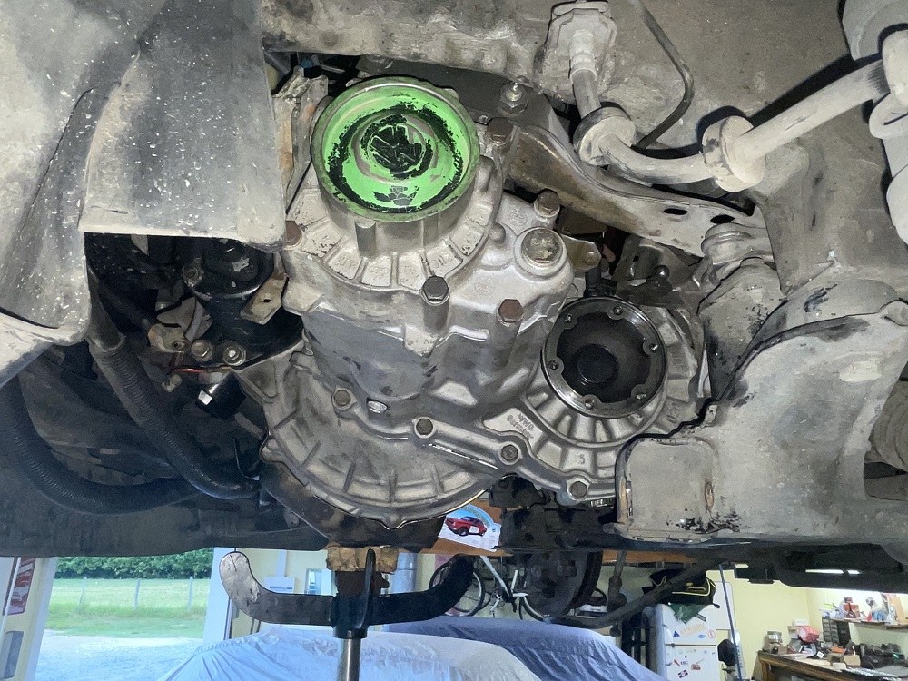

Le remontage de la boîte s'est fait sans souci, il est vrai que travailler avec un pont à deux colonnes, cela facilite sacrément le travail :up:

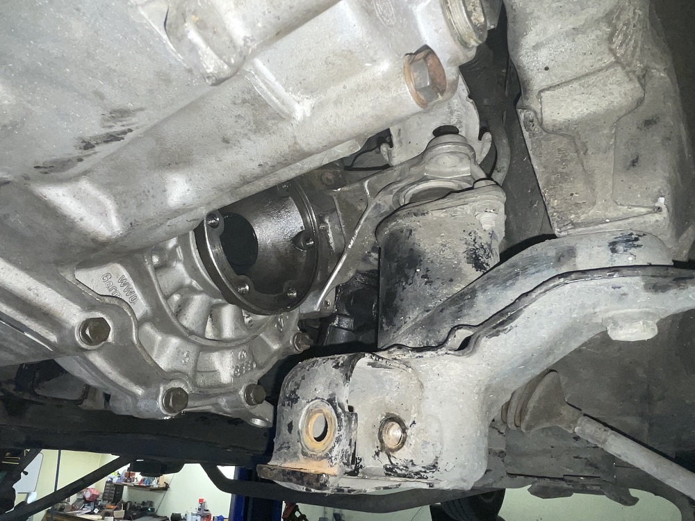

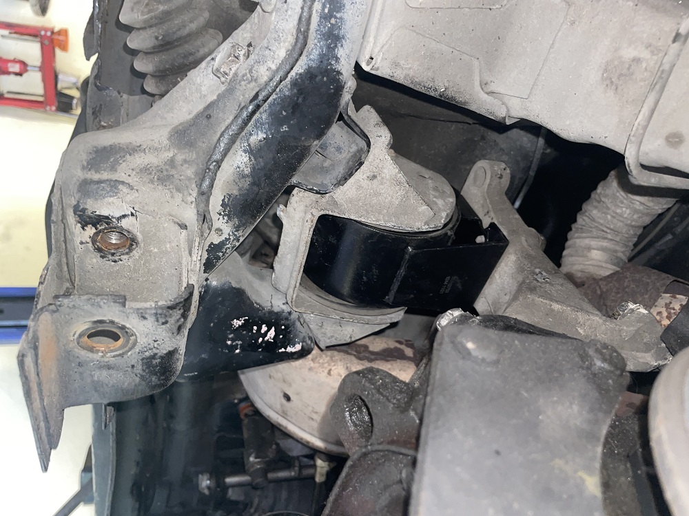

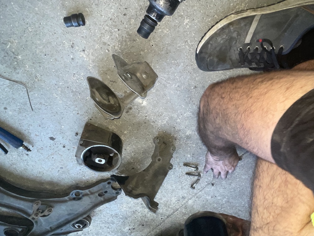

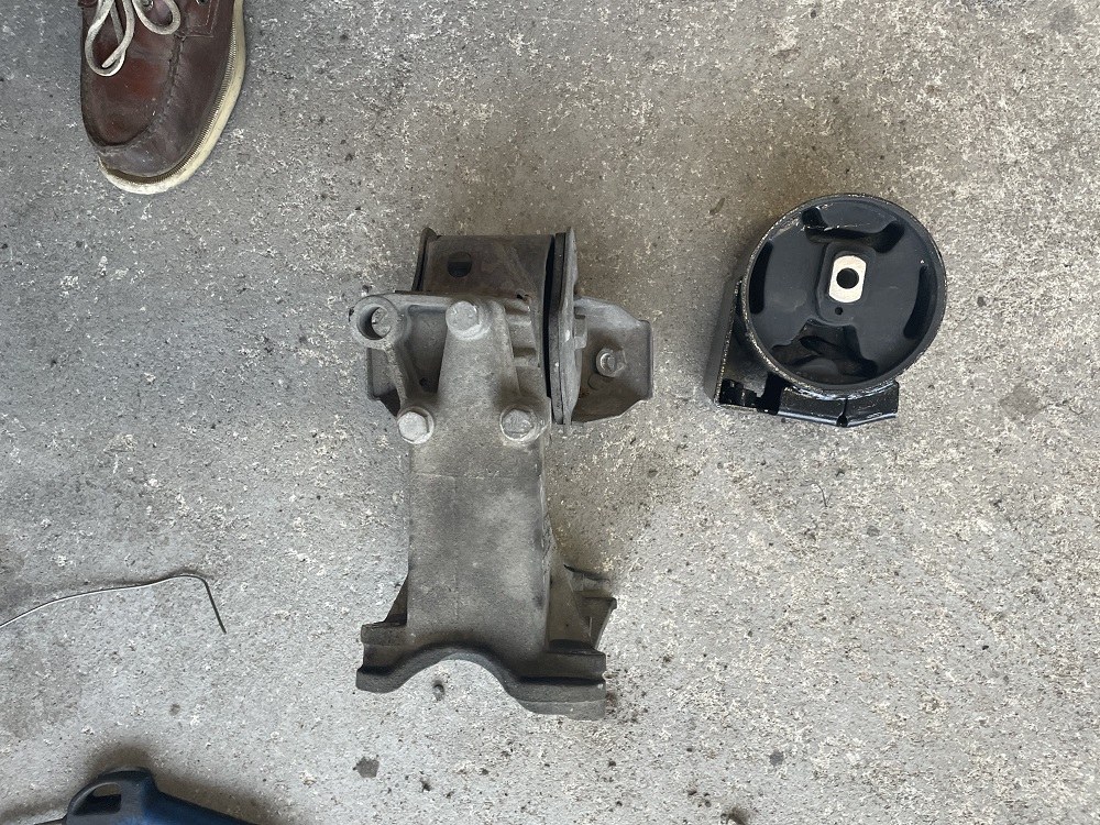

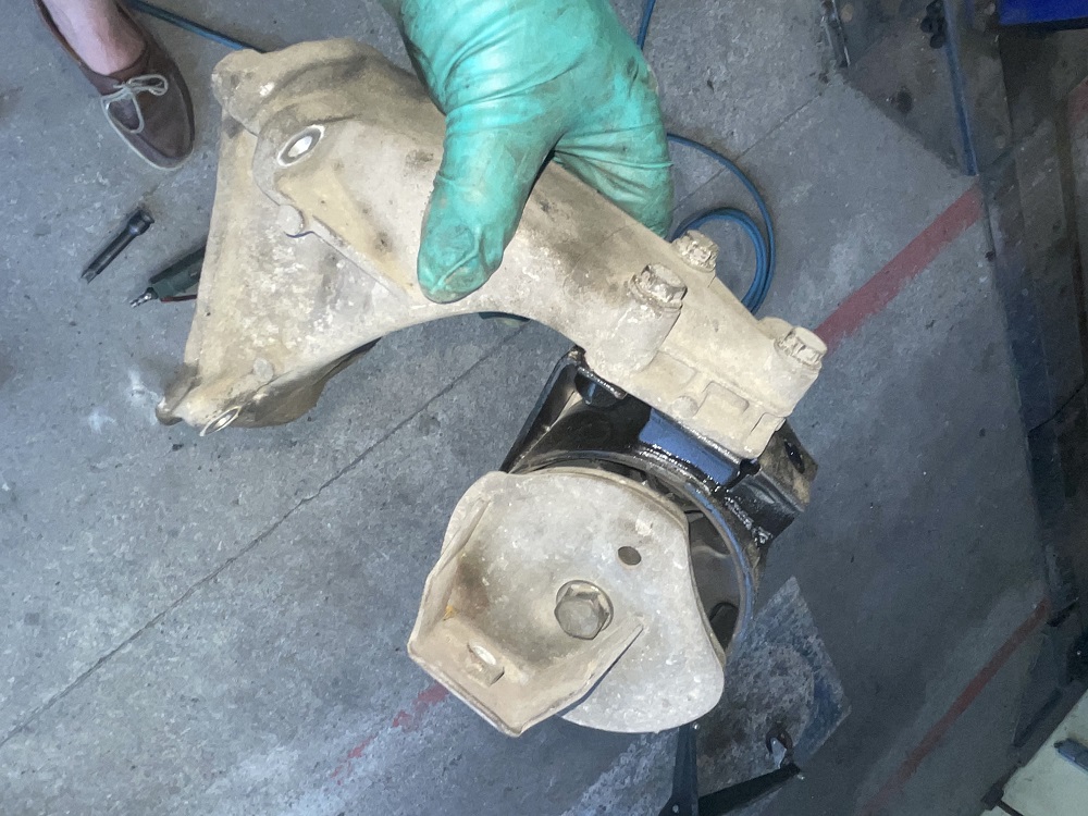

Là, où les ennuis ont commencé, c'est lorsque j'ai voulu changer le silent-bloc moteur ARD ... le démonter a été une simplicité, il est vrai que celui de devant étant dévissé pour la dépose/repose de la boîte, ce n'était pas compliqué.
... mon problème est le temps que je change l'ancien silent-bloc moteur ARD par le nouveau, le moteur a bougé un peu et à pivoiter de quelques degrés.
Quelle prise de tête pour le remettre. Au début, je pensais que le nouveau silent-bloc n'était pas identique à l'ancien, car les trous de la boulonnerie étaient à quasi 2 millimètres de ceux du moteur ...
Bref, en faisant pivoter légèrement le moteur, le nouveau silent-bloc moteur ARD a pu être remis.

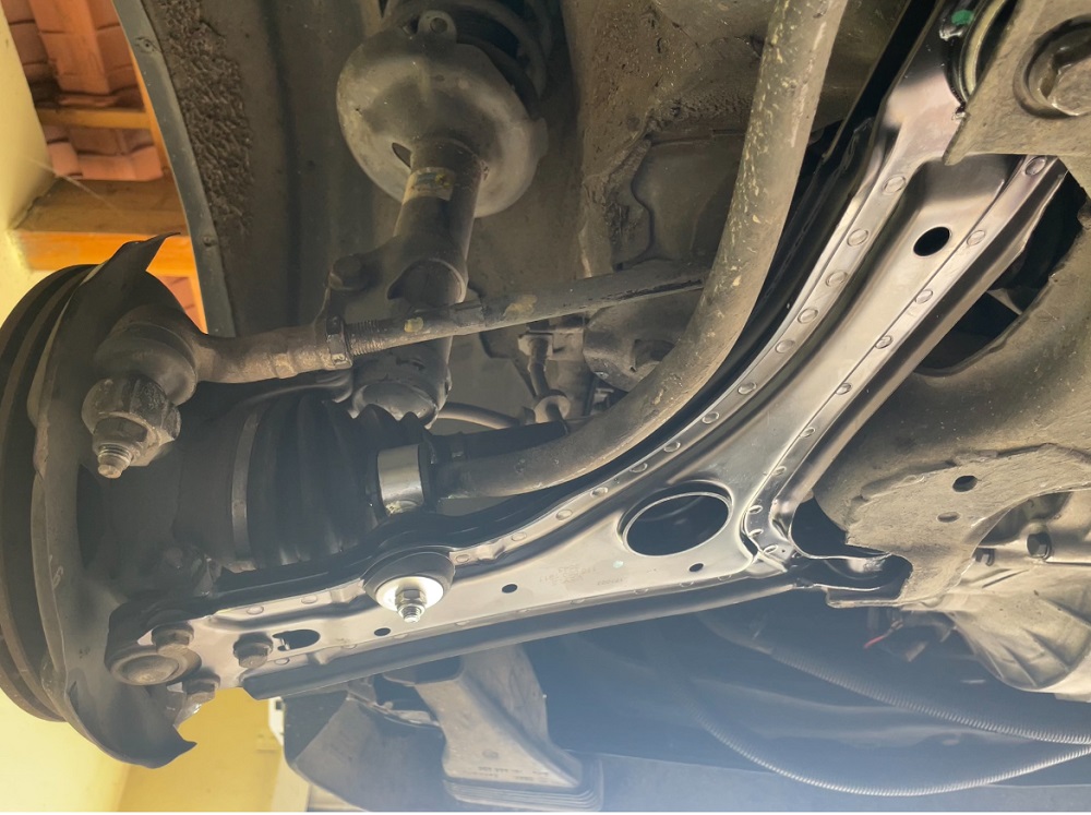

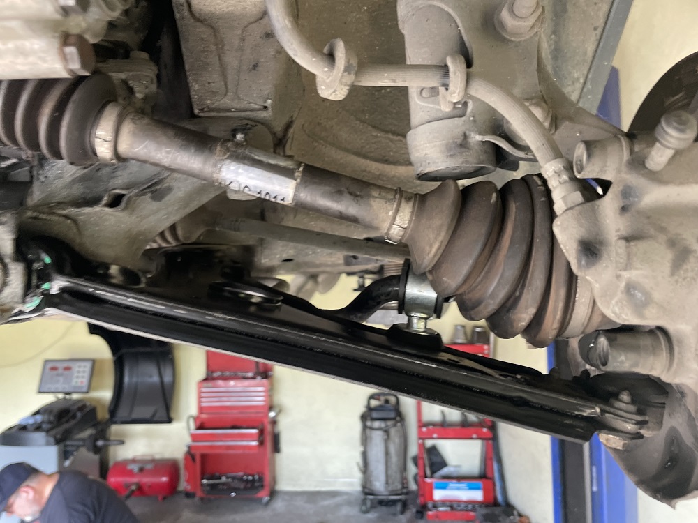

Tant qu'à disposer d'un pont à colonnes, autant rectifier les écarts constatés lors du contrôle technique :

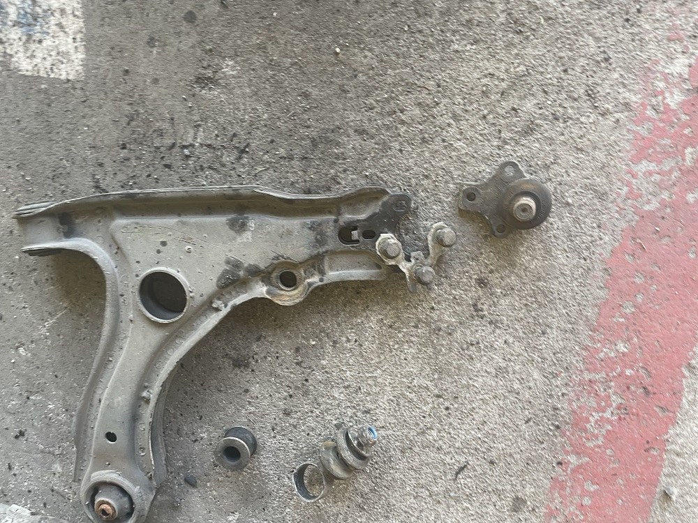

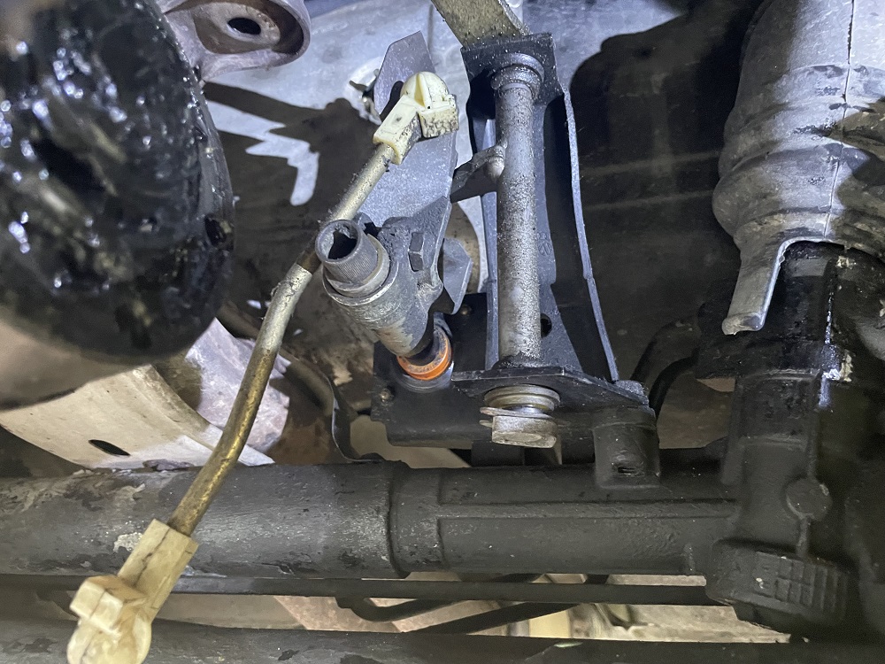

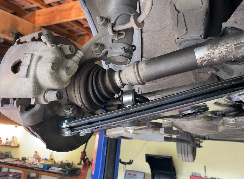

- Silent-bloc AVD du triangle de suspension présentant du jeu
- échappement intermédiaire AR endommagé

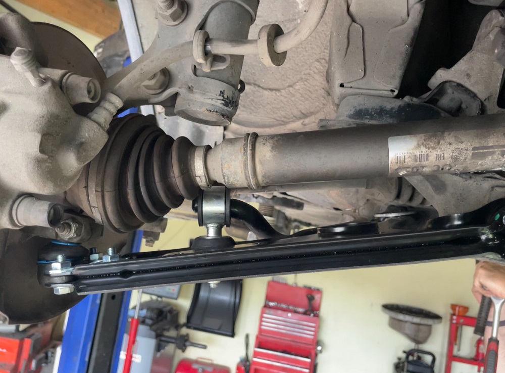

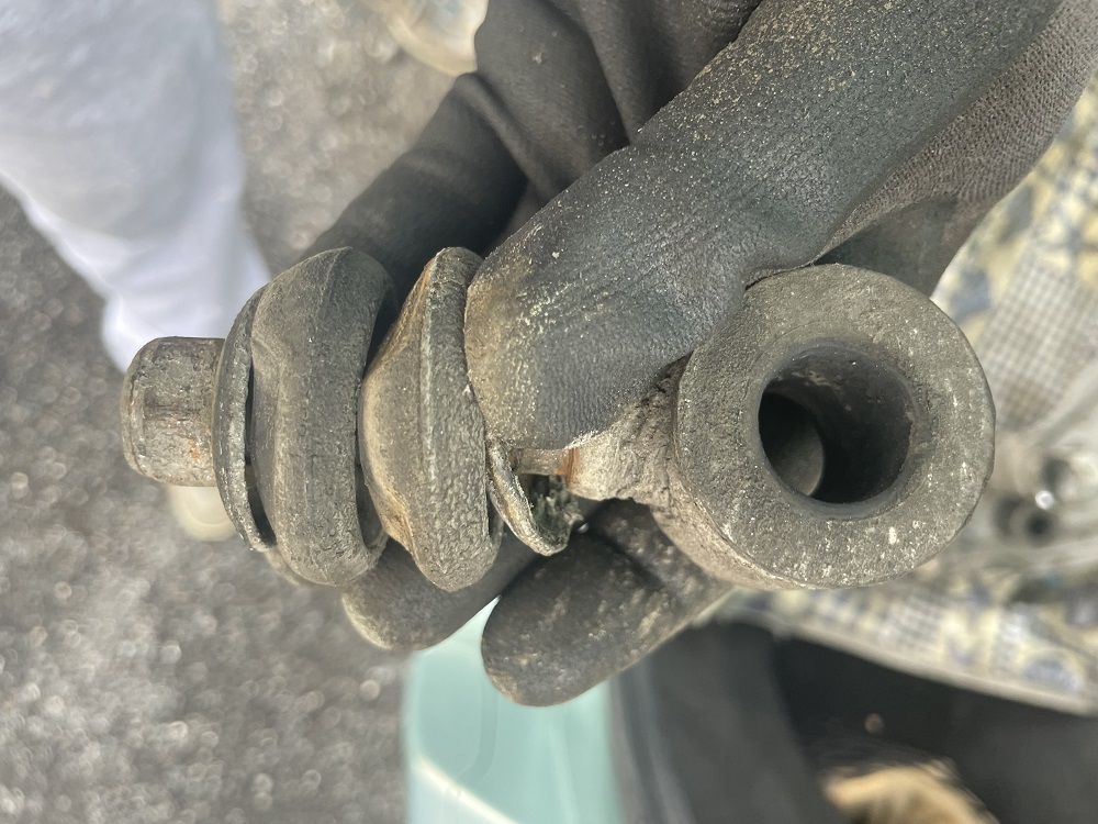

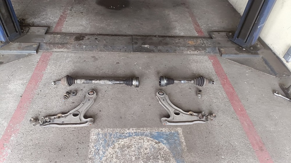

Lors de la dépose des triangles de suspension, un petit contrôle a détecté que les biellettes de suspensions d'origine étaient dans un état plus que moyen, le remplacement était à prévoir.

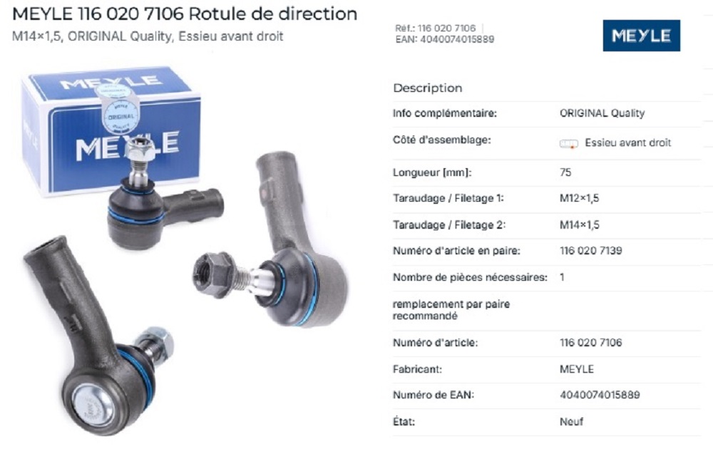

Comme vous pouvez le voir sur les photos, j'ai aussi fait le choix de remplacer les deux triangles et non seulement le silent-bloc du triangle et par la même occasion, une biellette de direction AVD (pourtant remplacée en 2020 et ayant fait très peu de kilomètres) qui montrait déjà des signes de faiblesse.

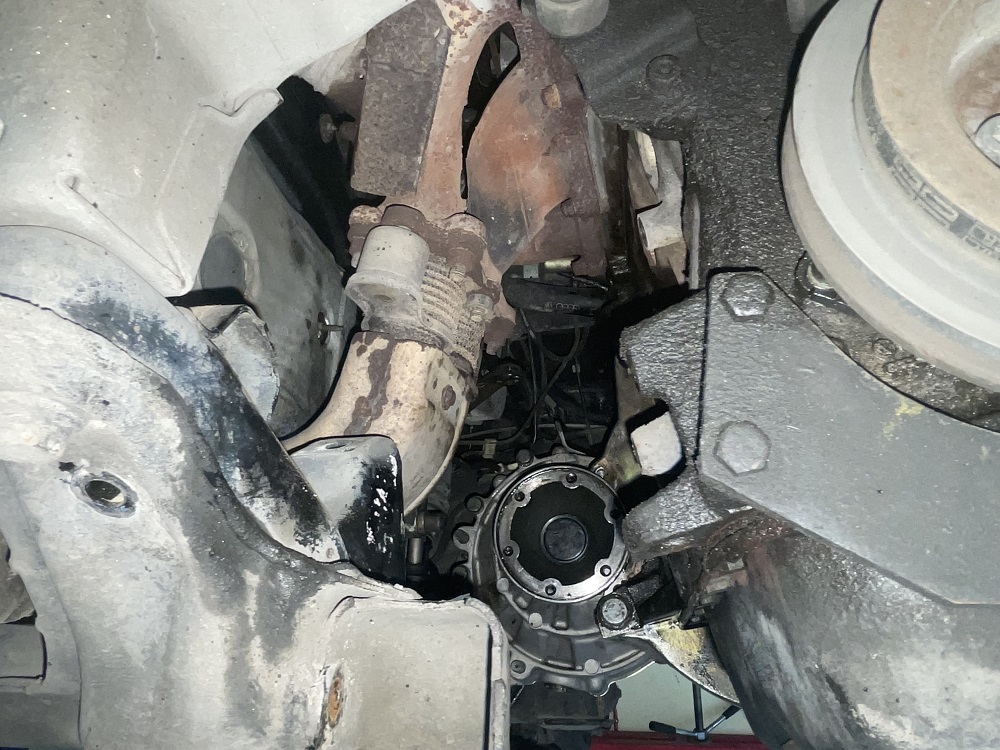

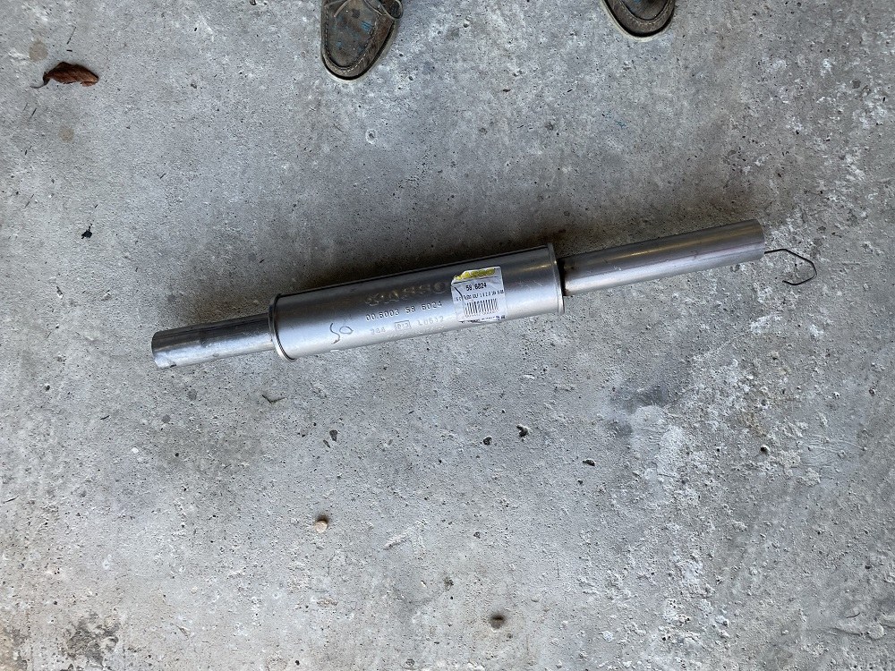

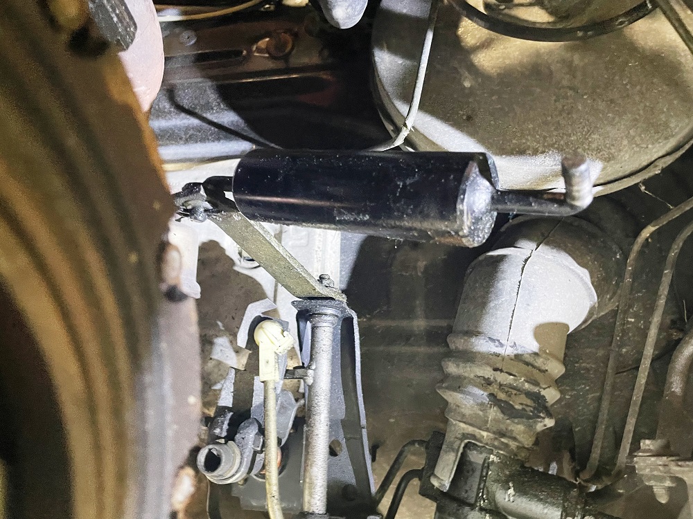

Concernant l'échappement intermédiaire réparé provisoirement à renouveler, depuis le début, je tenais à rester à l'origine, malheureusement, à part la marque italienne ASSO, impossible à trouver une autre marque qui propose l'équivalent à d'origine :peur: .

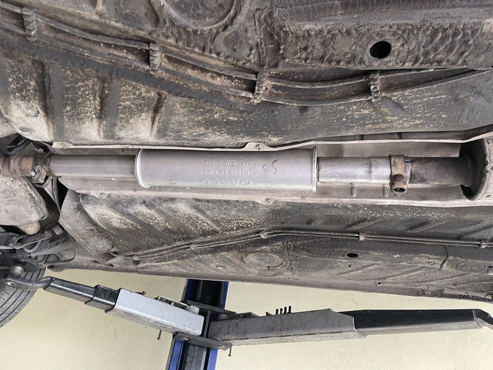

Je l'ai acquis en décembre dernier et j'en ai profité pour le changer la semaine dernière.
Bien que je dispose d'un pont élévateur, cela n'a pas été simple, l'embout n'était pas bien rond. :evil:
Après persévérance, l'embout est rentré dans le tube avant, non sans forcer.
Dès que tout a été réalisé, dès le premier coup de démarreur, la déception a été immédiate. Le bruit n'est plus rauque, je suis hyper déçu, on dirait même qu'il y a une fuite que je n'arrive pas à détecter. :bizarre:
Si c'était à refaire, en connaissant le résultat actuel, j'aurai mis un intermédiaire en Inox.

Sinon, après avoir fait tourner le moteur, j'ai vite arrêté le moteur, car le bruit de l'échappement m'agace fortement.
J'ai vite changé l'inclinaison du châssis, pour regarder de plus près pourquoi le silencieux intermédiaire remplacé ne propose pas un bruit rauque.
Sur la lancée, j'ai desserré les colliers, mis de la patte à échappement pour éradiquer des éventuelles fuites.
