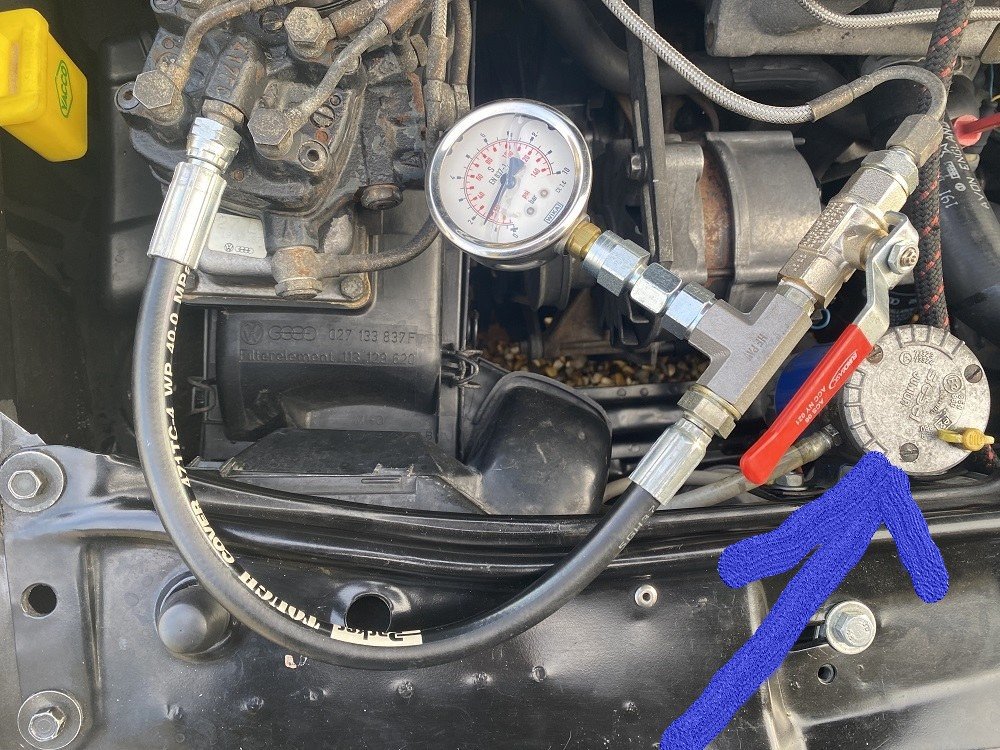

bonsoir david
c est quoi au bout de la fleche bleu ,sur la mienne j ai pas ça :bizarre:
david 33.jpg (230.3 Kio) Vu 5425 fois
