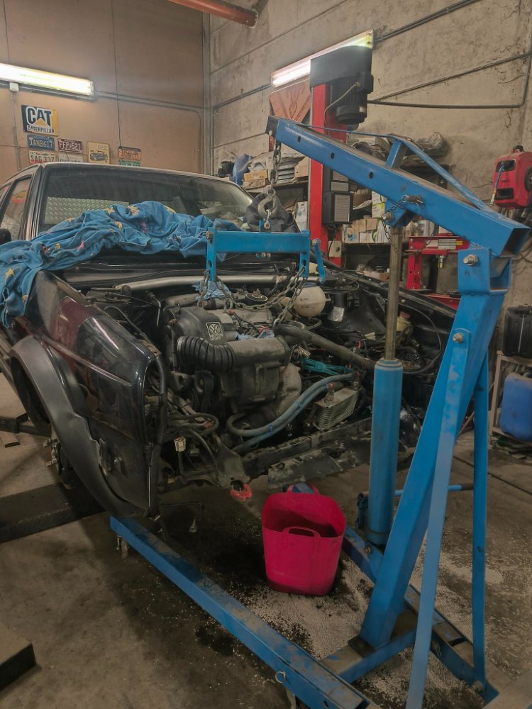

Il est temps de dépoussiérer ce post et la G :hourra:

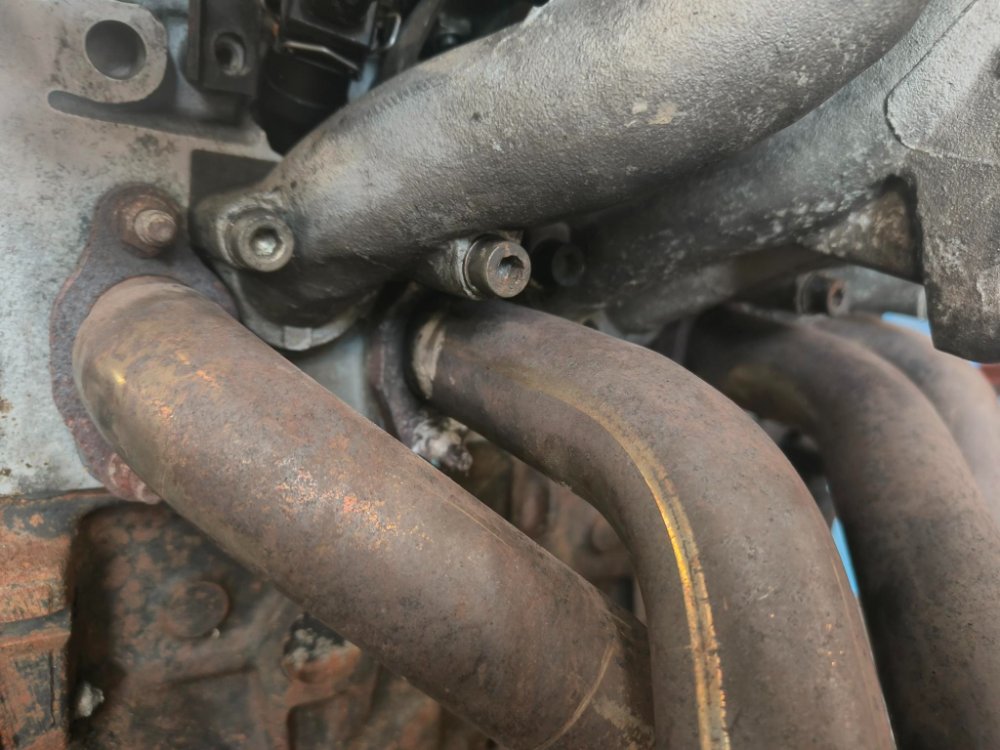

Elle a une fuite au collecteur d'échappement, donc l'idée c'est de mettre ça en ordre et de rouler avec.
J'ai essayé de retirer le collecteur d'admission avec le moteur en place mais j'ai eu très peur d'arrondir les empruntes Allen...
Donc, le mieux est de sortir le tout, mon père me donne un coup de main, let's go :

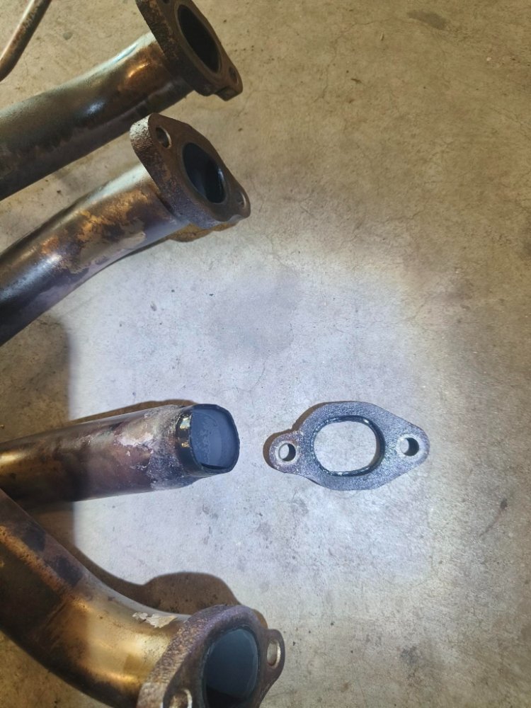

Le deuxième en partant de la gauche semble plus noir que les autres :
De fait :
Plus qu'à poser une autre collecteur.
Temps qu'on a accès, on faire va le distri et redonner un coup de propre.
Mon paps sort le matos, pistolet à induction :
Et avec le grosse peteuse, ça sort tout seul :

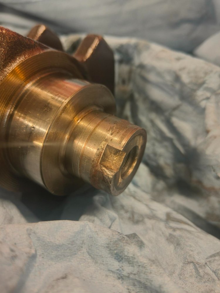

Même chose pour le boulon de vilo, on retire la poulie et... ça craint, l'emprunte du vilebrequin est fortement marquée :
C'est la que le "remplacement du collecteur d'échappement" à pris une autre tournure...

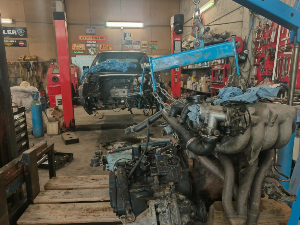

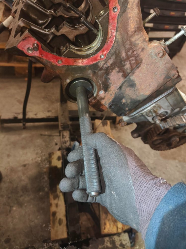

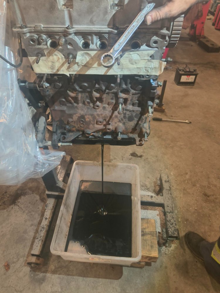

Allé on sort le vilo :

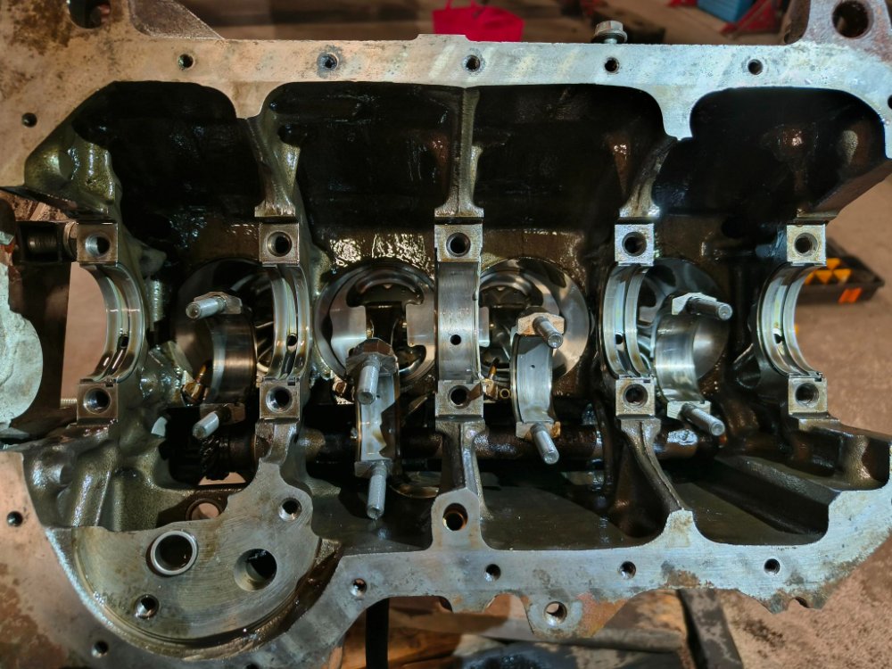

Les paliers d'arbre intermédaire :

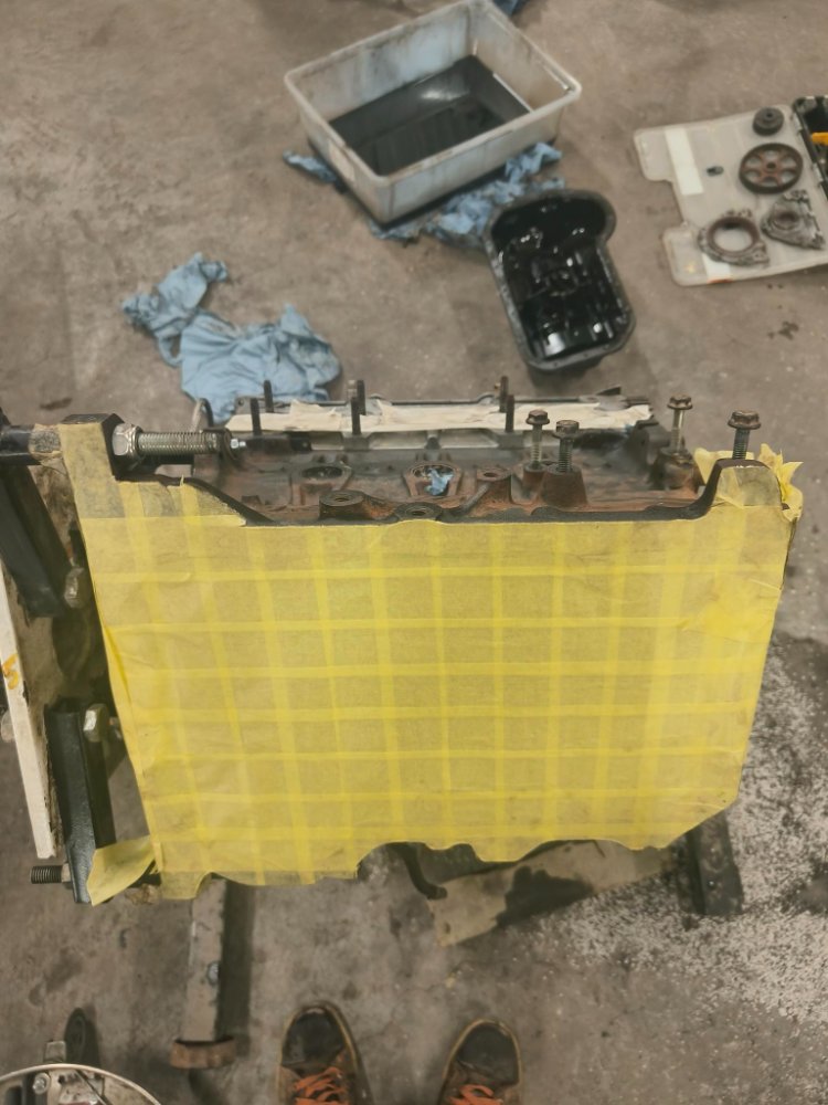

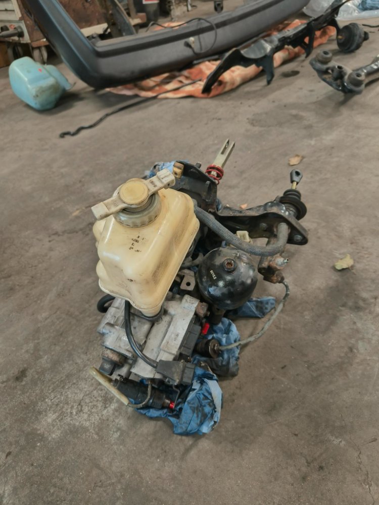

Masquage du bloc :

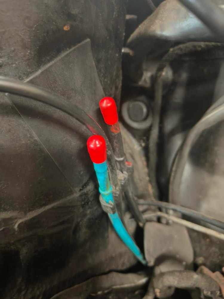

Protection des orifices :

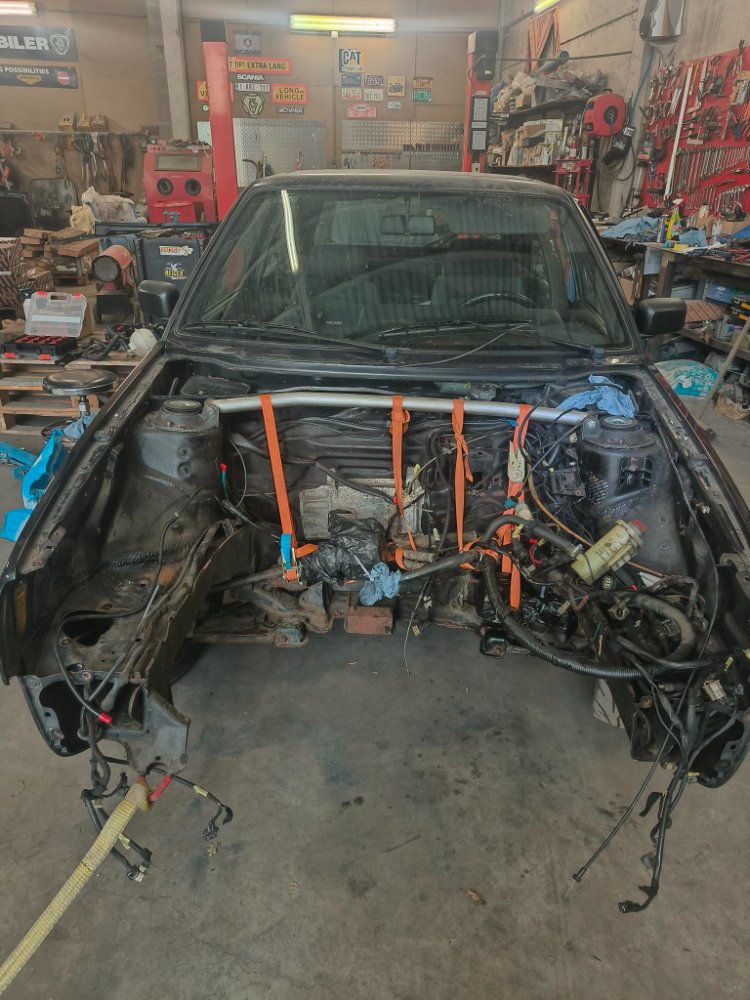

Après démontage de tous les périphériques dans la voiture, la caisse est prête pour partir chez le carrossier pour refaire le compartiment moteur.

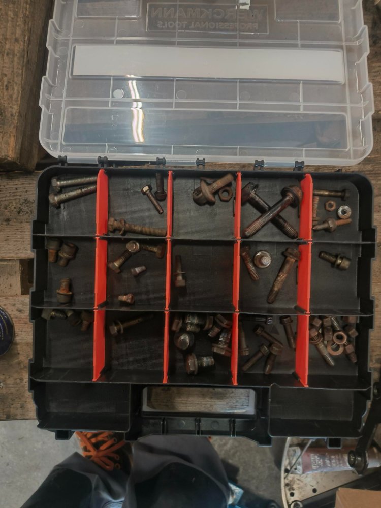

Les visses vont partir au bichromatage et les autres éléments au thermolaquage :

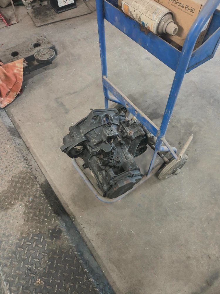

Je ne sais pas encore comment la boite la boite va être nettoyée :
Embrayage et butée prévu également.

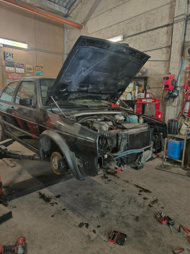

Tout est sorti :
Et donc, on se retrouve avec ça :
Et voila comment un remplacement de collecteur d'échappement avec un petit coup de propre, se transforme en :comegetsome: :tefou: :jevole: :comegetsome:
Ce n'est pas très grave et totalement réparable, il y a plusieurs possibilités :
-réparer le vilebrequin d'origine avec empreinte d'origine ou avec une empreinte en méplat comme sur les TDi.
Cette solution a été mise en oeuvre par Mathieu du forum TechniqueG60 mais implique d'autres modifications, je vous invite à lire son sujet qui est magnfique :
http://techniqueg60.com/index.php/kunen ... ?start=440
-installer un autre vilebrequin, j'en ai un autre en stock de GTi et les 1.8 ont tous le même vilebrequin.
Faire ajouter une goupille pour empêcher la poulie de bouger.
:sage:

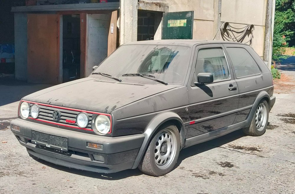

Savez vous pourquoi VW a fait cette modification sur le vilebrequin ? (si les caractéristiques sont identiques aux autres 1.8L)
Messages : 2768
Re: Jim en G
Sacrée couche de poussière sur la G.
Elles était elle à l'arrêt depuis trois ans ?
Pour la partie mécanique, c'est bien connu. On commence un chantier, et on découvre une ou plusieurs surprises qui engendrent du boulot supplémentaire. :D :bien:

Aie, ça m'est aussi arrivé sur ma 16s. C'est un classique quand on ne serre pas convenablement la vis de vilo.. et sur nos vieilles autos avec un historique parfois trouble, cela peut arriver. D'ailleurs, on le voit plus sur les 16s ou les contraintes sont plus élevées.

Oui je l'ai délaissée pendant 3 ans.
J'ai opté pour le perçage de la poulie + vilo avec goupille, je vous montrerai quand j'aurai récupéré cela.
