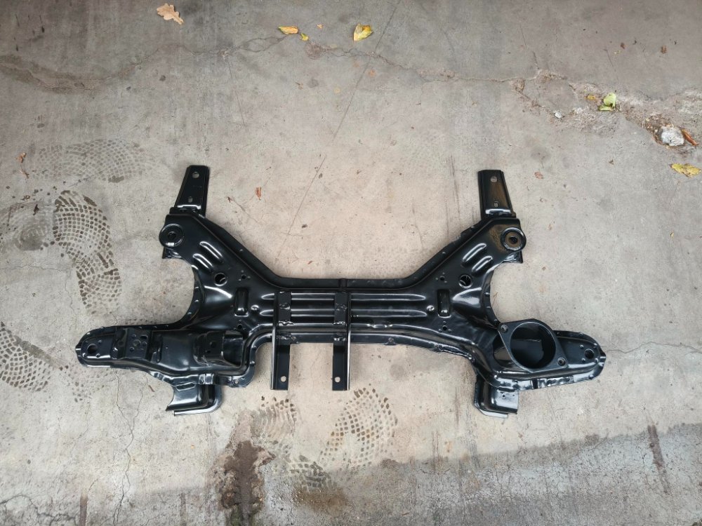

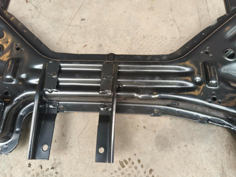

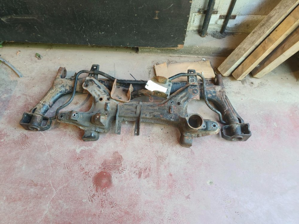

J'avais donc un train av et ar d'avance et j'avais rentré ça :
Récupéré, j'ai pris une photo juste du train avant, j'avais déjà proprement emballé le reste :
C'est toujours très satisfaisant le avant après.
Donc mon train av prévu pour l'EV ira sur la G car j'avais prévu de monter un de G. Et celui d'origine de la G sera refait plus tard pour aller sur l'EV :jmecasse:

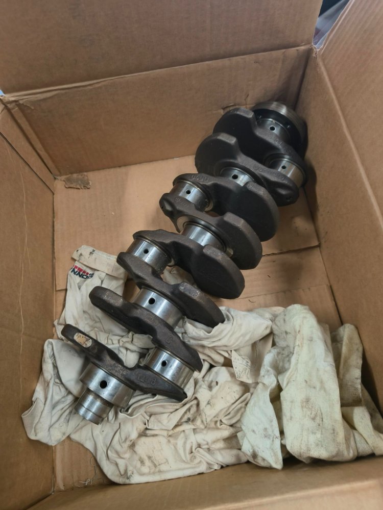

J'avais dans mon stock un vilebrequin d'une GTi de 84 avec une magnifique emprunte de poulie, on en discutait avec Chatelain et après vérification, les vilebrequins sur les 1.8L sont identiques.
J'ai rentré les deux vilebrequins :
le 84 sera contrôlé, s'il est bon, l'usineur me fera la modification avec la goupille. Je lui ai donné 2 nouvelles poulies, ainsi j'en aurai une d'avance.
Si le 84 est mauvais, il me refera l'emprunte de l'autre.

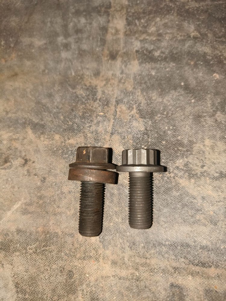

Détails des visses ; à gauche d'origine 84 à droite la version mise à jour de je ne sais pas quelle année.

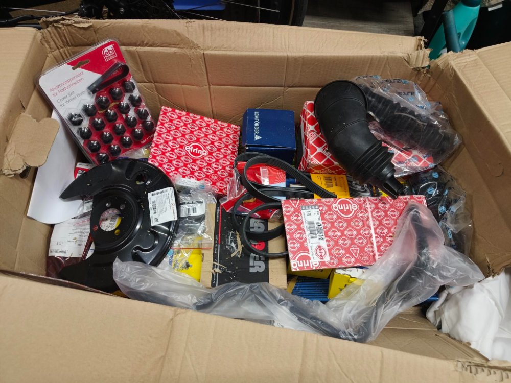

Les pièces sont arrivées :

Un peu de temps s'est écoulé et :
j'ai récupéré mon vilebrequin modifié, j'ai fourni deux poulies pour en avoir une en stock :
