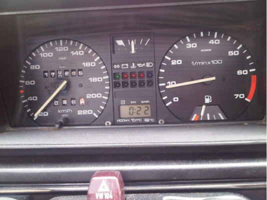

ce we, j'ai changé les sondes de T° d'eau, le moteur chauffe normalement et ne dépasse jamais le milieu. comme d'hab, le ventilo se déclenche tjs aussi souvent. pt être que son thermo-contact déconne.
dans le doute, à changer.

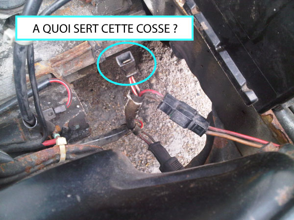

sinon vers le ventilo, entre le démarreur et la batterie, j'ai trouvé une cosse débranché (voir photo) et je vois pas à quoi elle sert??

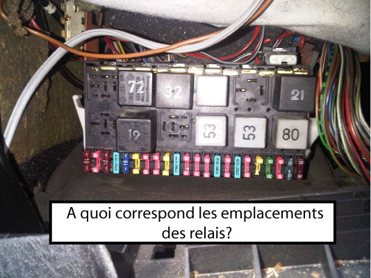

J'ai commandé des relais chez mecabidule, mais il y a pas de numéro et je sais pas où ils vont.... qlq un à un schéma de branchement?
merci et a+

- T° après changement de sonde, compteur qui finit par marcher pti à pti...
- compt-gti2.jpg (64.84 Kio) Vu 11141 fois
- c'est quoi cette cosse?
- mot-cosse mail.jpg (104.85 Kio) Vu 11141 fois
- qui est qui?
- relais-gti2.jpg (96.22 Kio) Vu 11141 fois

pour la cosse libre dans le compartiment moteur, je ne peux pas te dire à quoi elle correspond... mais ça doit être correct, car j'ai exactement la même chose
Re: ma ptite Golf 2 GTI 8s
ok merci, ça me rassure un peu....
pour la boite à fusible, j'ai trouvé un lien : http://electricboy2.free.fr/index.php?o ... &Itemid=37
pour le reste, pièces en commande.... (pompe à eau, disques +plaquettes de frein, couroie de distrib,...etc) donc montage en prévision.

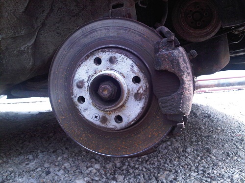

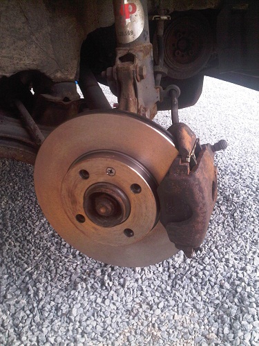

Bon ça a un peu bricolé pdt les vacances, alors au menu : disques+plaquettes freins avant, plaquettes freins arrière, courroie de distrib+pompe à eau, changement hayon arrière, changement mécanisme éléctrique vitre avant passager, "scotchage" toit ouvrant fuyant comme un panier à salade....
Enfin qlq prise de tête comme pour le passage des connexions du hayon arriere dans les ailes car perte de clè plate ds l'aile donc obligé de démonter toute la garniture arrière....

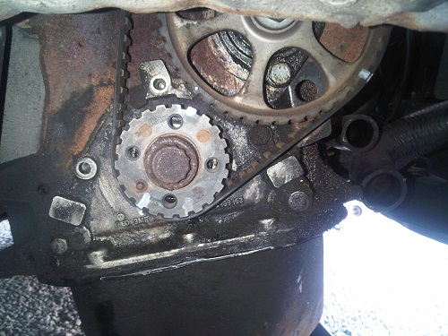

Sinon, j'ai un doute sur la couroie d'accessoire, même tendu normalement comme conseillé dans le rta, elle a tendance à glisser et donc de couiner à gogo mais pas tout le tps.
Alors j'ai pas de clim ni de direction assité et le moteur est un 19pb22, quelle est la référence de cette courroie et les dimensions?
Actuellement j'ai une 9.5x950mm légèrement nervuré que m'a conseillé un garagiste. Je rappelle qu'il n'y avait pas de courroie qd je l'ai récupéré. alors je comprend pas trop.... c'est pas la bonne courroie? faut-il changer la poulie de pompe à eau ou celle de l'alternateur?

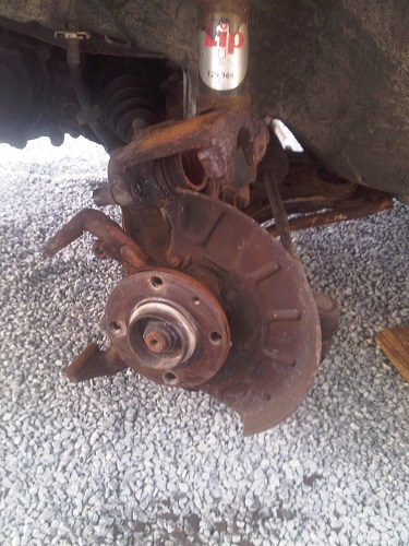

- avant....
- IMG00347-20110604-1041 mail.jpg (91.09 Kio) Vu 11050 fois
- pendant....
- IMG00429-20110729-1736 mail.jpg (104.3 Kio) Vu 11050 fois
- après....
- IMG00430-20110729-1736 mail.jpg (112.54 Kio) Vu 11050 fois
- rerères courroie ok
- IMG00431-20110802-1727 mail.jpg (82.36 Kio) Vu 11050 fois

pour la courroie regarde chez vw, ils peuvent te donner les dimension
