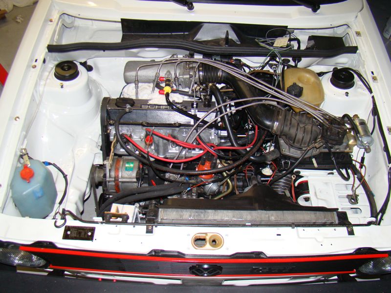

il reste à :
enquiller les injecteurs,
brancher 3 durites d'eau,
mettre du G13,
mettre du liquide de frein DOT 5.1 Yacco,
monter l'intermédiaire et le silencieux ... comme papa dans maman 8),
monter les barres inf et sup,
monter les cardans,
mettre de l'huile moteur,
mettre de l'huile boite,
mettre une batterie,
mettre le capot,
changer les pneus,
régler la tringlerie,
régler le moteur,
purger et régler le compensateur de frein,
régler le train avant,
je pense n'avoir rien oublié :bizarre:
et elle roule :vroum: :zen:

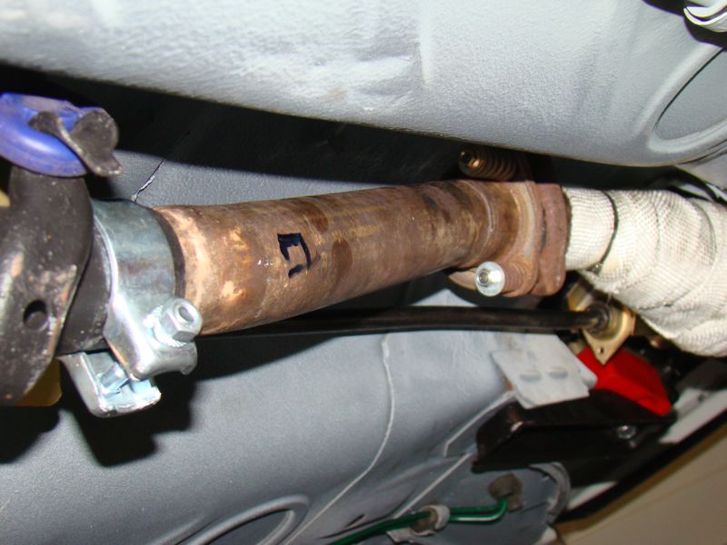

Le Leistritz a retrouvé sa place :hourra:
je pense faire le bossage pour la sonde Lambda là où il y le trait de marqueur, si vous avez une recommandation c'est maintenant ... avant qu'il soit trop tard :crazy:

pourquoi un bossage ? :bizarre:
il existe des supports de sonde à souder. C'est en fait une grosse rondelle arrondie d'un coté et taraudée à l’intérieur. Tu fais juste un trou dans la ligne et tu viens soudé ta rondelle, y'a plus qu'a visser la sonde :wink:

à mr-cobra : la rondelle épaisse s'appelle un bossage. Il y a les bossages directement intégrés au support (taille masse ou fonderie) et il y a les bossages rapportés : rivetés, soudés, brasés, collés, frettés, ... dans notre cas, il est soudé comme tu l'as écrit, c'est la solution classique ;)
