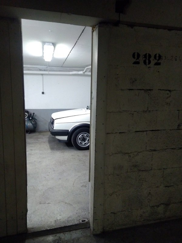

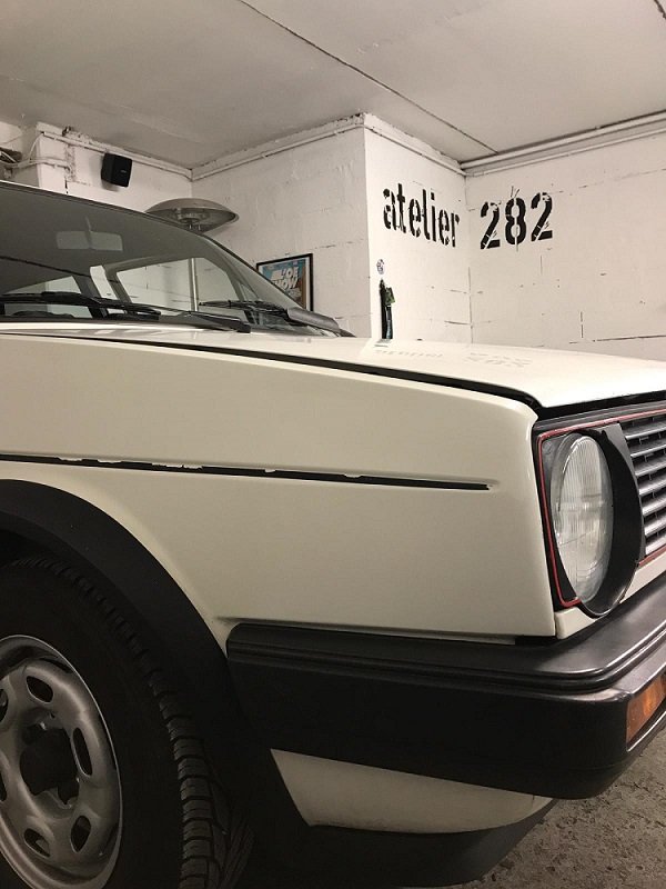

Petit test : qui sera capable de correctement interpréter cette photo ? :mrgeen:
Messages : 1812
Re: Madame se fait une beauté
Salut Yves-Lau,
Je lance le bal:
Capot mal fermé, compresseur, bonne luminosité, ton nouvel endroit pour bricoler ta golf ? Ta nouvelle cabine de peinture home made ?
Le mur du parking a été construit en février 1982 et est donc contemporain de la Golf 1 GTI, raison pour laquelle ta golf 2 se sent bien dans son nouveau chez soi :lol:
evernew
Messages : 291
Message par evernew »
Atelier 282?

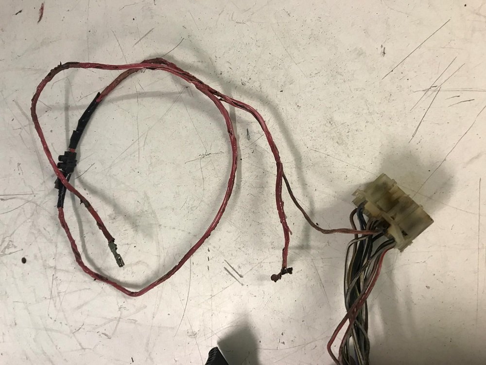

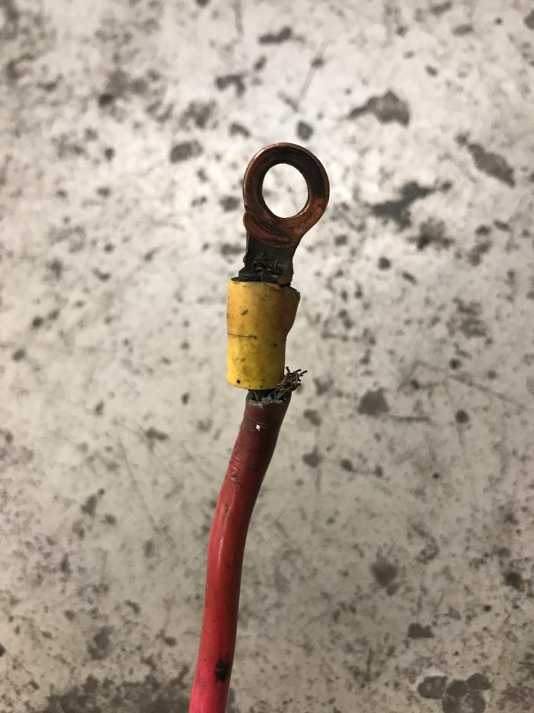

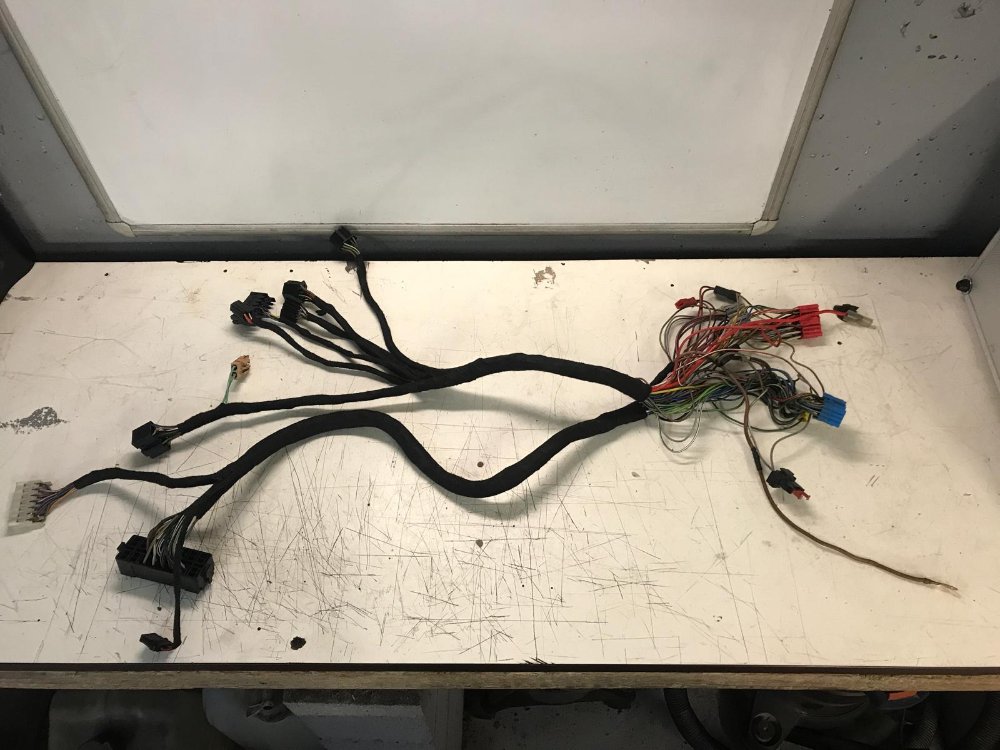

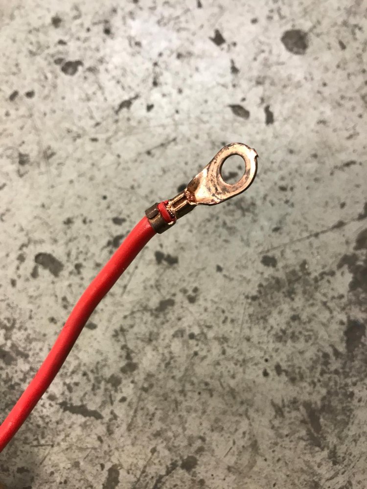

J'avais partiellement démonté le tdb pour accéder au faisceau et je roulais comme ça avec la voiture le temps de continuer les investigations, seulement dimanche dernier le fil d'alimentation de l'interrupteur des phares un peu dénudé -pas vu- a touché un bord métallique de l'encadrement du tableau de bord. Le fil a cramé donc j'ai plus de feux de position, d'éclairage de plaques, ni de croisement arrière. :tefou: :tefou: il faudrait que je trouve un électricien à qui la filer pour un état des lieux, corriger le tout et en profiter pour reprendre quelques trucs par-ci, par-là... je l'ai remisée. La GL se prélassant quelque part dans un garage, c'est encore cette vaillante 16S qui a pris le relais.
Trois ans que ça durait... l'atelier 282 (Xavier) a récupéré la voiture depuis dix jours. L'idée initiale est de réparer les dégâts liés à cet incident. Pour commencer... voici le fameux fil :

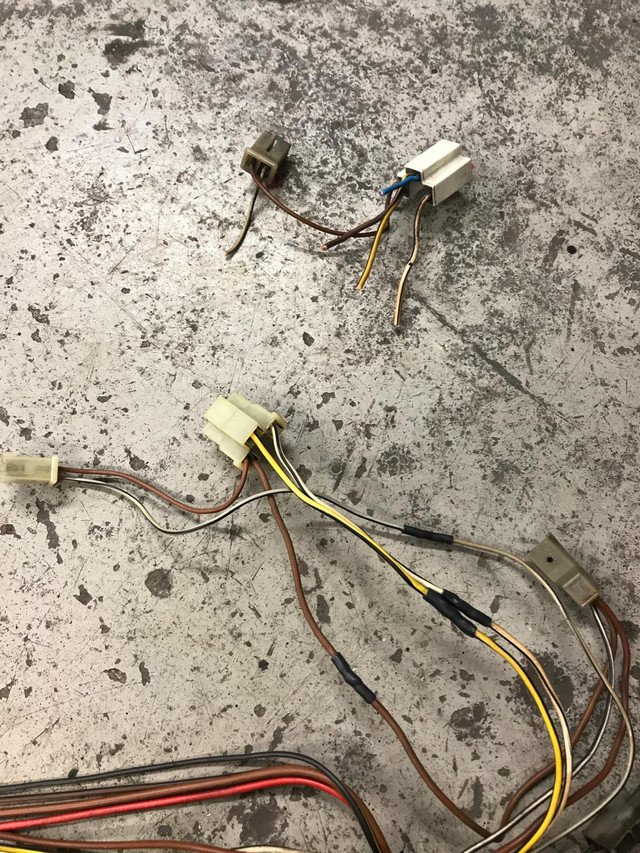

J'avais bricolé une dérivation ailleurs avec des dominos pour récupérer les feux arrière. Ils ont fondu... mais ça fonctionnait ! :vivemoi:

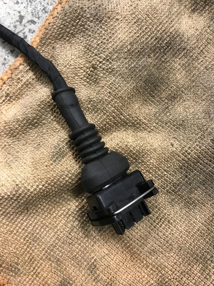

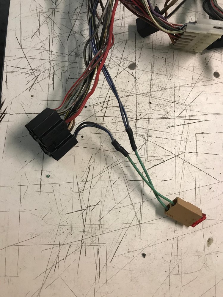

De la chance dans mon malheur : les autres n'ont pas souffert du coup de chaud, ils ont été remis après contrôle sur un connecteur neuf avec un fil d'alimentation repris d'un autre faisceau. Ceux au niveau du connecteur de Neiman ne sont pas beaux (dessertis, brins entortillés), ils seront également repris. A suivre.

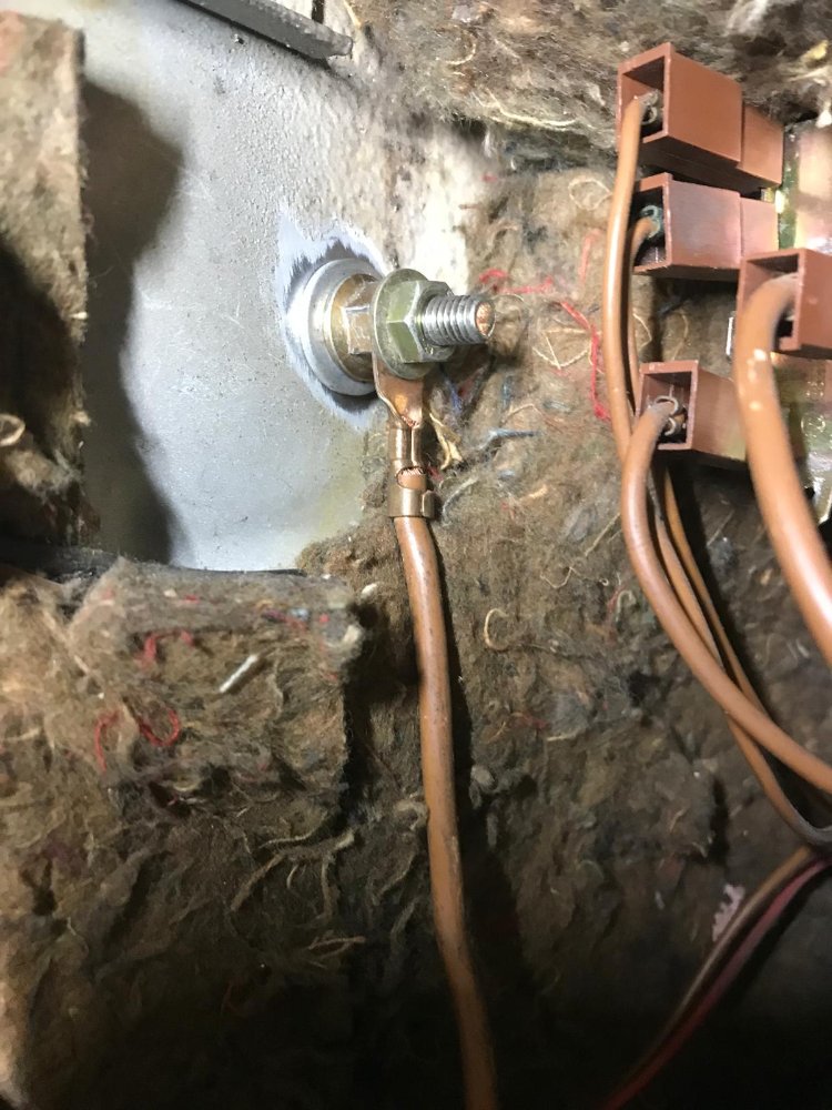

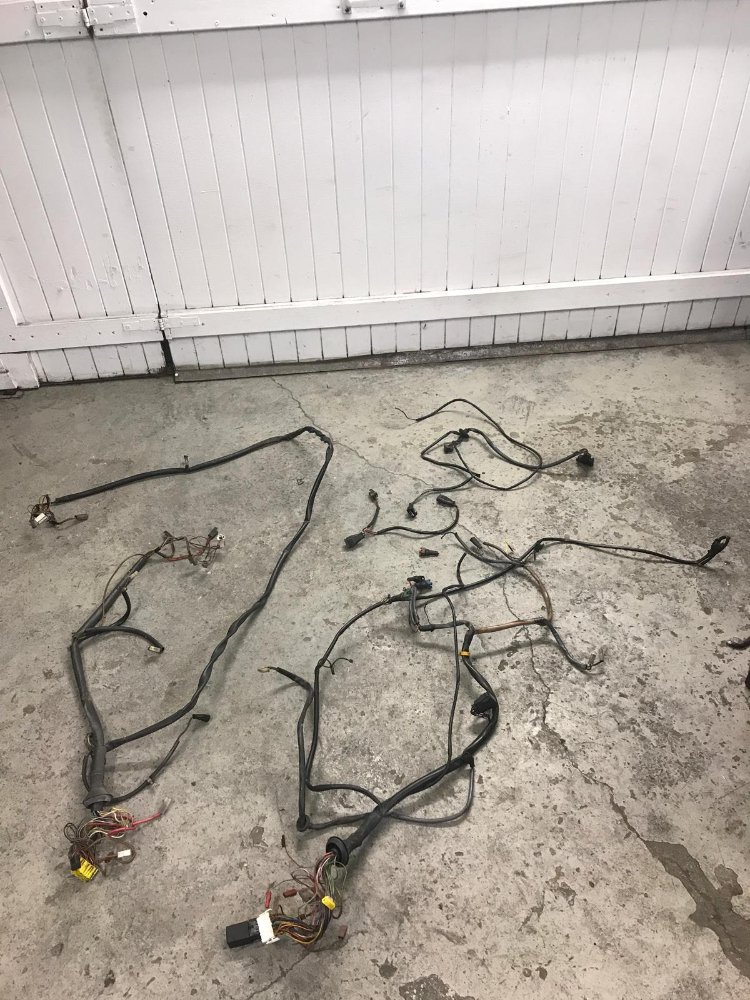

Un mois plus tard, ça y est ! J'ai récupéré la belle. Un gros boulot de remise en état a été fait sur le faisceau moteur et le faisceau habitacle. Il y a eu bien des fils réparés, des capuchons caotchouc remplacés, des problèmes de masse et consorts... réglés 8) j'ai récupéré mon klaxon, mon économètre, mon feu de brouillard arrière ! Quarante ans d'usure repris. La plus belle victoire reste cette jauge à essence, qui remonte jusqu'en haut une fois le plein fait ! Magnifique !
Je suis content. Et soulagé. Parce que les photos et mon optimisme précédent ne font pas état de la communication avec Xavier ; pénible. Très difficile, je n'ai jamais eu autant de mal à communiquer avec quiconque de ma vie entière auparavant. Pensez au caractère d'un indépendant compétent et appliquez le même schéma à un indépendant très compétent :roll: mais je vous laisse vous faire votre propre opinion : si vous avez un faisceau à reprendre, beaucoup de temps devant vous et une formation (ou a minima des bases solides) en diplomatie, communication de crise ou psychologie, alors brûlez un cierge et envoyez-lui un mail ou contactez-le sur facebook !
Ajout d'une masse
Ajout d'une masse

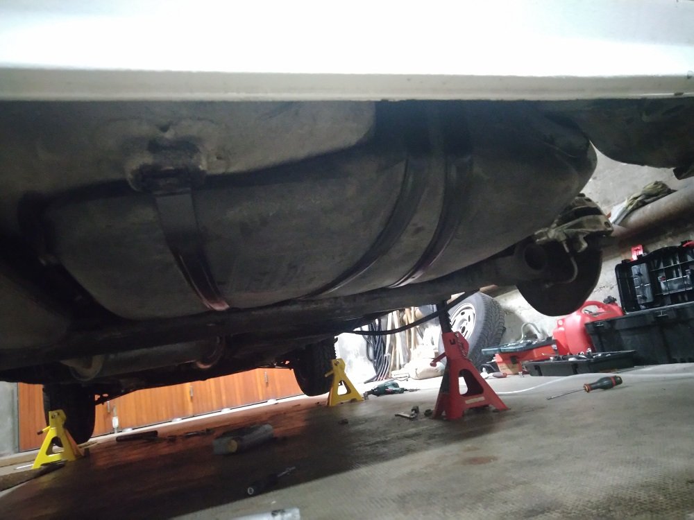

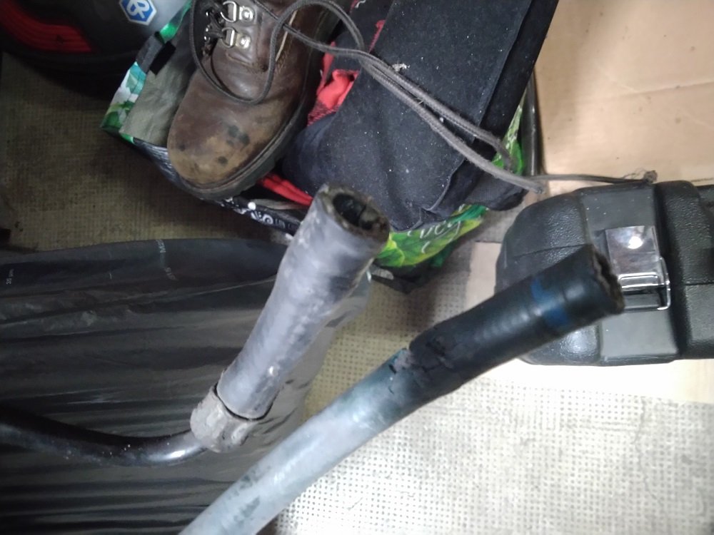

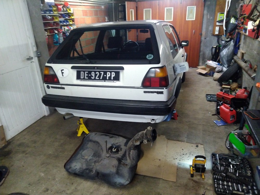

Mis à température par les derniers travaux sur la GL, maintenu en pression par les gros chantiers récents, j'ai opté pour continuer sur le thème des grosses interventions, à savoir ces fameuses durites entre pompe principale et pré-pompe. C'est parti !
On dévisse les deux vis de 10 de maintien de la goulotte, les 5 vis de 15 - ... ! pas courant sur G2 - sans oublier de débrancher les durites à remplacer. Ca y est, c'est déposé !

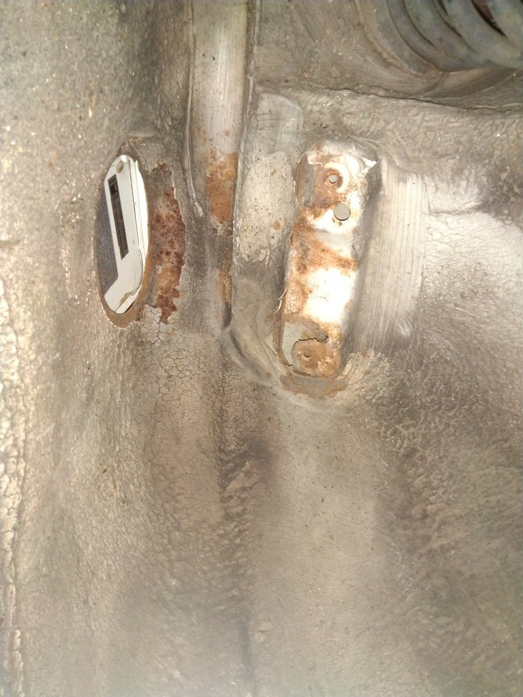

Le point négatif : l'endroit très enclavé maintient la terre et autres saletés, mon attention sur la zone lors des lavages n'y a rien fait... je passerai voir le carrossier pour planifier l'intervention.
Il était temps
Il était temps

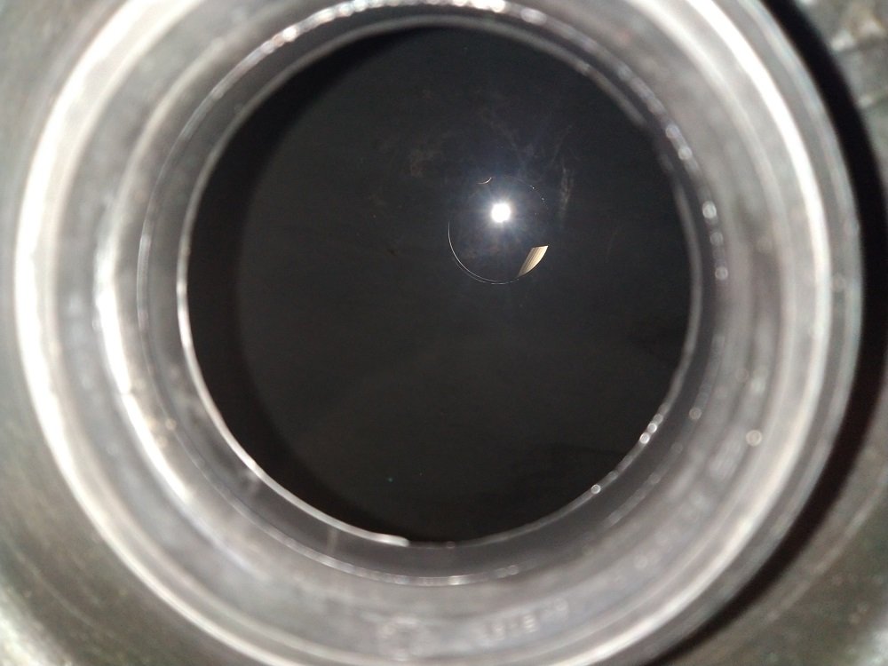

Tout propre. Aucun dépôt en vue !
Remontage avec les sangles passées à l'epoxy. Passage de l'extérieur du réservoir à la haute pression, vidange et contrôle de l'intérieur, je suis agréablement surpris par le niveau de propreté ! Le point dur de l'opération étant l'intervention sur le réservoir tampon, la perte de pression et la fuite survenues lors du remplacement du filtre à carburant l'été dernier me font appréhender toute manipulation de cette pièce vitale, rare, chère, et relativement fragile :x
Encore une bonne chose de faite ! Mais la mauvaise surprise suscite en moi l'envie de procéder aux mêmes travaux sur les deux autres pour voir ce qu'il en est :| j'en ai profité pour remplacer les silentblocs de barre stab et le câble d'embrayage par un neuf, qui s'accorde parfaitement aux pédales neuves :up:

Bien sûr , cet endroit enclavé du passage de roue ard derrière la goulotte est un nid à rouille...
Endroit difficile à contrôler !

Concernant la rouille, rien de trop grave à priori 8)
Concernant la rouille , on a souvent à faire à la partie visible de l'iceberg à première vue ...
Il faut gratter et souvent élargir la zone .
