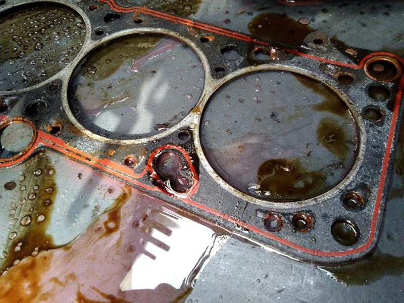

115° à l'eau, je la fais rouler pour refroidir pour tenter de juguler la surchauffe ? Je coupe ? Je coupe. Mauvaise réponse : du G13 sort par le puits de bougie du cylindre 3 :o
Et je suis comme un idiot à regarder ce spectacle désolant auquel je ne peux rien : je viens de faire un joint de culasse devant chez mon pote. On la pousse dans son jardin. "On prend ma voiture"... comme un air de déjà entendu :x

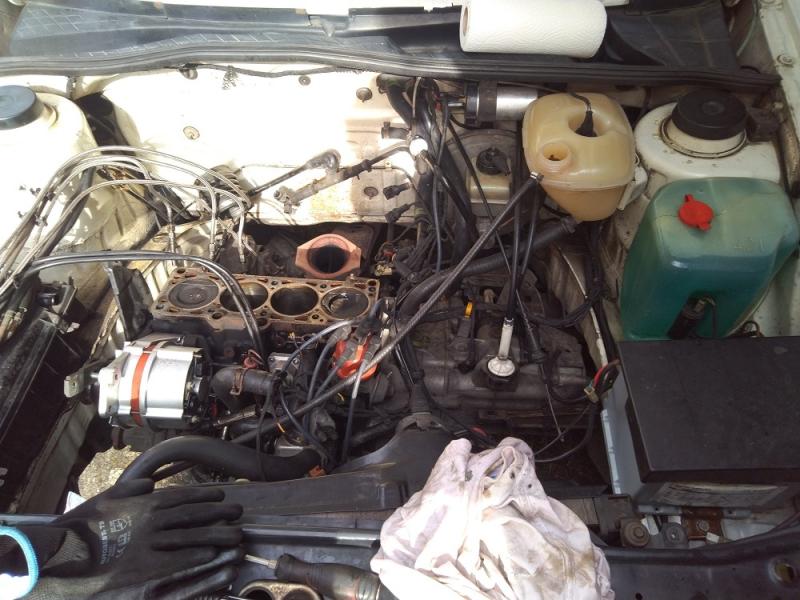

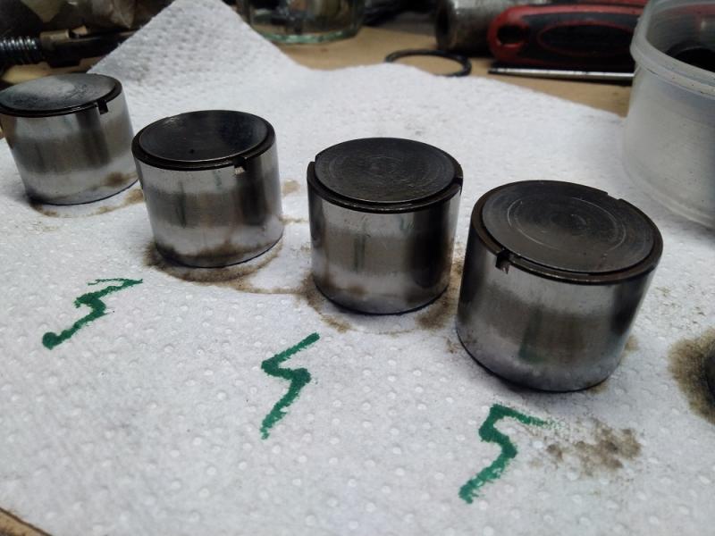

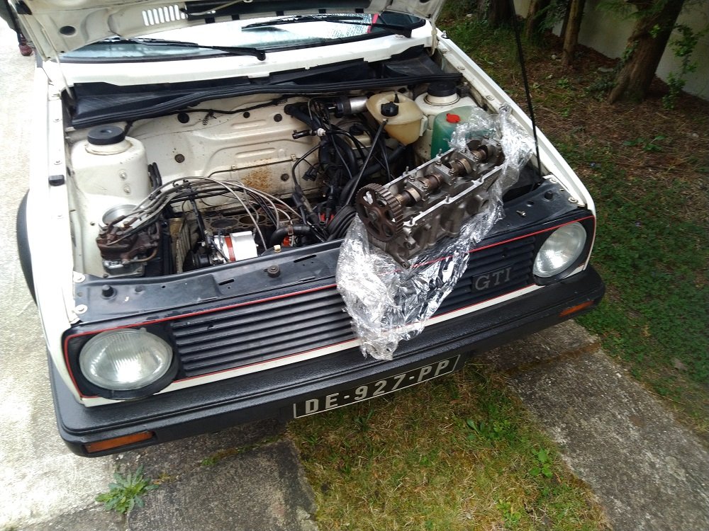

Dépose de la culasse le surlendemain et envoi chez le rectifieur. Une pochette de joints haut moteur, du G13, de l'huile, huit poussoirs neufs pour remplacer le jeu d'origine qui a perdu son traitement thermique par endroits, par cause de 41 ans d'un usage qui s'est intensifié depuis une bonne décennie :vivemoi:
Resurfaçage de deux dixièmes, resurfaçage des sièges qui sont piqués - j'aimerais vos avis là-dessus - et un nouveau jeu aux soupapes à venir. Je vous passe les détails d'un probant témoignage d'incompétence qui m'aura fait gagner un jeu de guides de soupapes neuf mais pas éviter d'autres désagréments :zen:

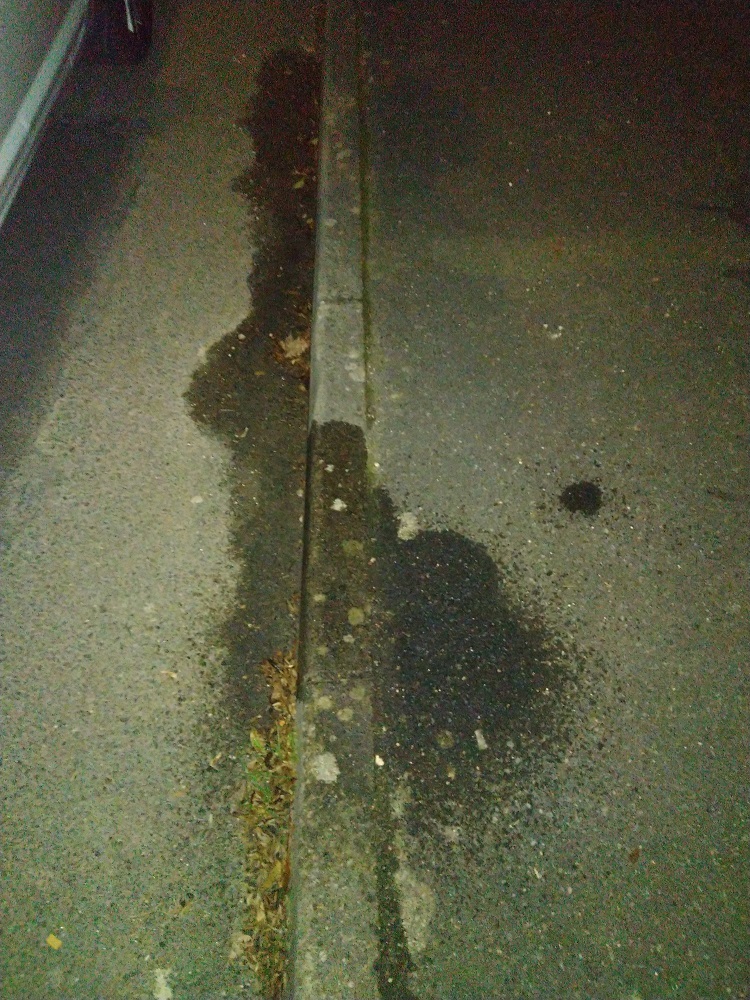

Si, si, regardez bien, vous remarquerez une fuite de liquide violacé sur la gauche de la bougie n°3

Récupération de la culasse, renvoi chez le rectifieur pour le jeu aux soupapes. On remplace les poussoirs par du neuf et on remonte. Mention spéciale aux vis de culasses Payen fournies sans rondelles. J'ai disqué les anciennes vis et élargi le trou des rondelles afin de pouvoir les réutiliser sur les vis neuves. Mais c'est remonté ! Démarrage, chauffe... le ventilateur, remplacé par un autre en stock, ne déclenche pas. Appel de looping qui remontait sur Paris :

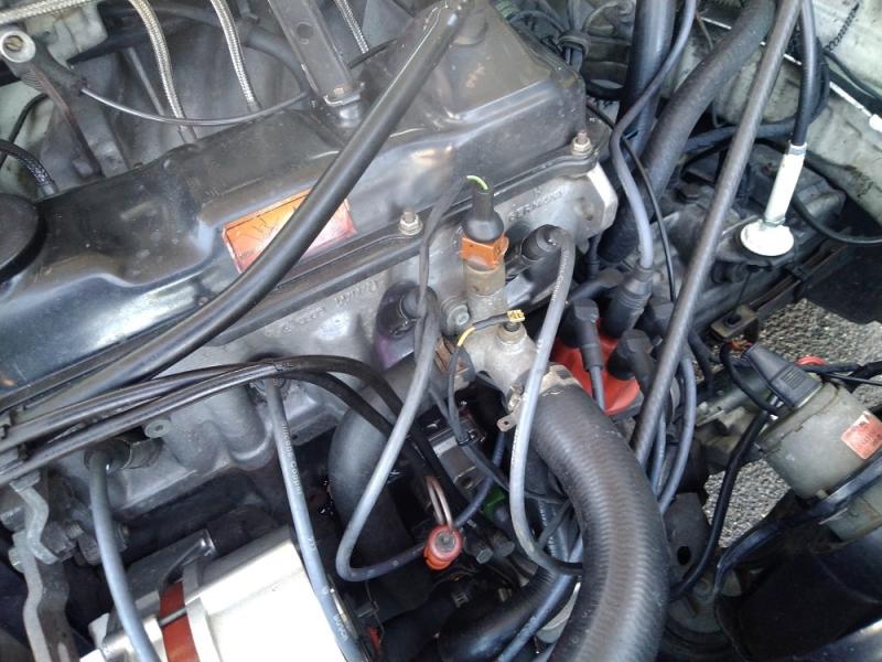

Durite fichue ! Coupée à cause d'années de dilatations contre un collier à vis. Remplacement par un homologue NOS tout neuf et poussiéreux, ça fait plaisir de se salir les mains :)
Je me suis rendu compte sur le moment qu'un peu de ldr issu du joint de culasse HS s'est infiltré dans un plot de la tête d'allumeur... on remplace
