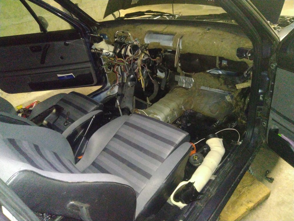

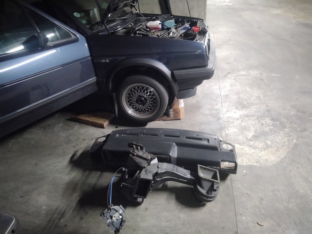

Dans la foulée, je suis parvenu à me motiver et profiter de la remise de la moquette et isolation avant pour remplacer le tableau de bord fendu et le radiateur de chauffage, qui avait vécu.

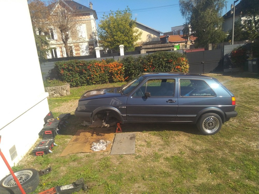

Belle et longue journée mécanique avec des amis qui m'ont permis d'avancer sur tous ces sujets qui nécessitent du matériel dédié :
  • Soufflets de cardans (tous)
  • Roulements et moyeux avant
  • Soufflets de crémaillère
  • Biellette de direction passager
Une journée chaude et lumineuse qui a terminé froide, nocturne, et à la lampe torche :lol: c'est fait ! Rendez-vous est pris pour le parallélisme avant de définitivement cataloguer ces petits problèmes. Il en reste de moins en moins :up:

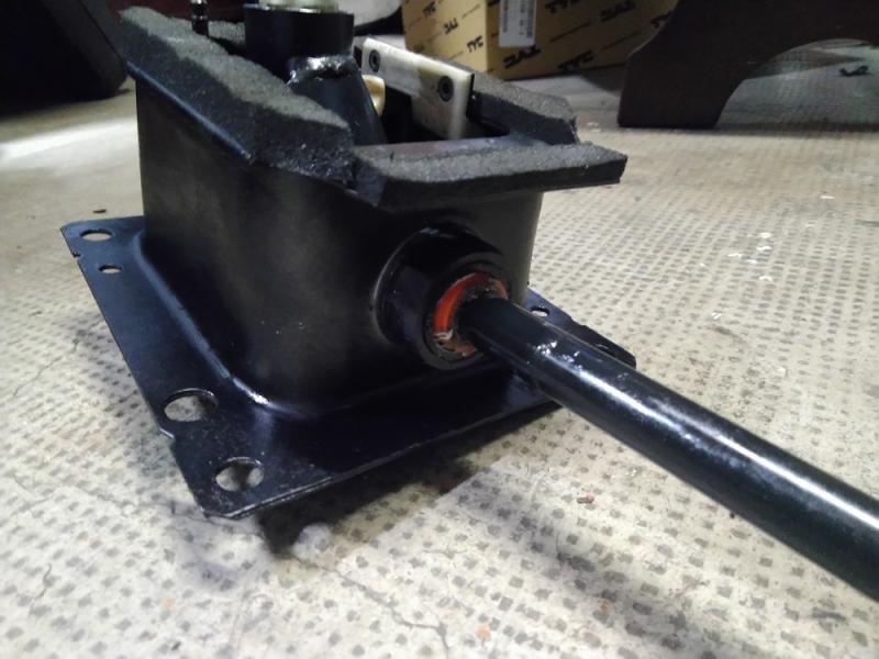

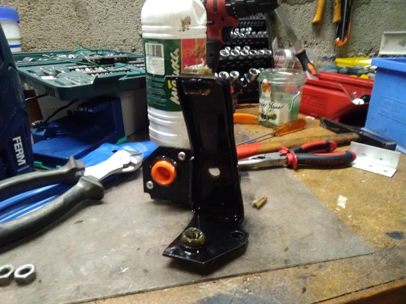

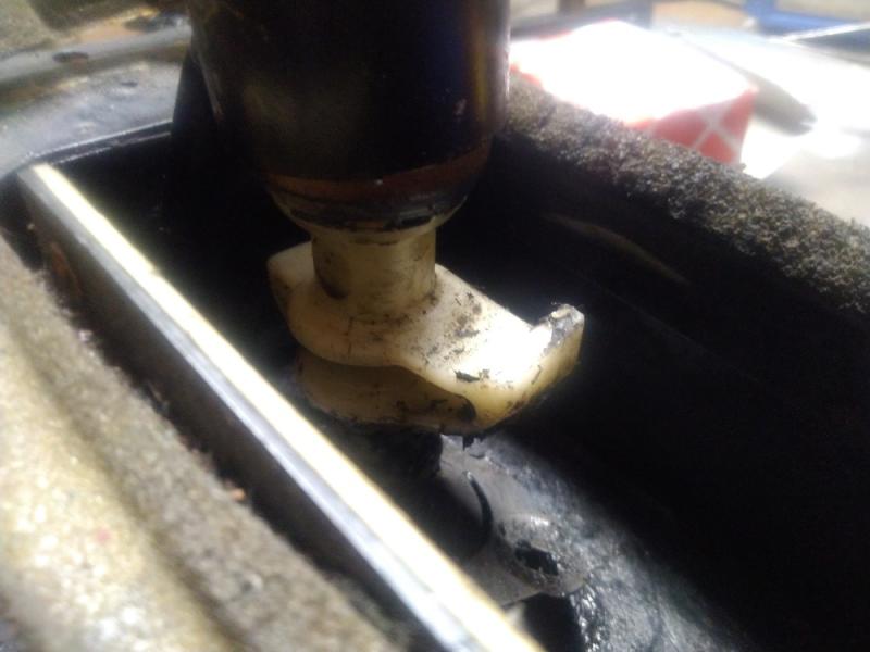

Je m'y suis mis. Remplacement de la boule sous le levier et de son support ainsi que du boîtier de levier de vitesse complet, la faute au cran du levier d'origine cassé. Avec au passage un coup d'antirouille, peinture, et remplacement de la grosse bague en sortie du boîtier ainsi que la petite bague orange dans le support côté baie moteur. Et une belle mission pour trouver les deux pièces en OEM. Les temps changent, il faut commencer à jouer du clavier pour dégoter en ligne des pièces !
