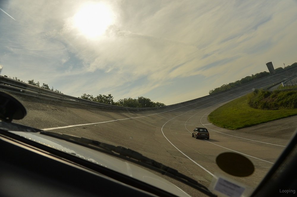

Inclinaison de 54° sur le quatrième niveau

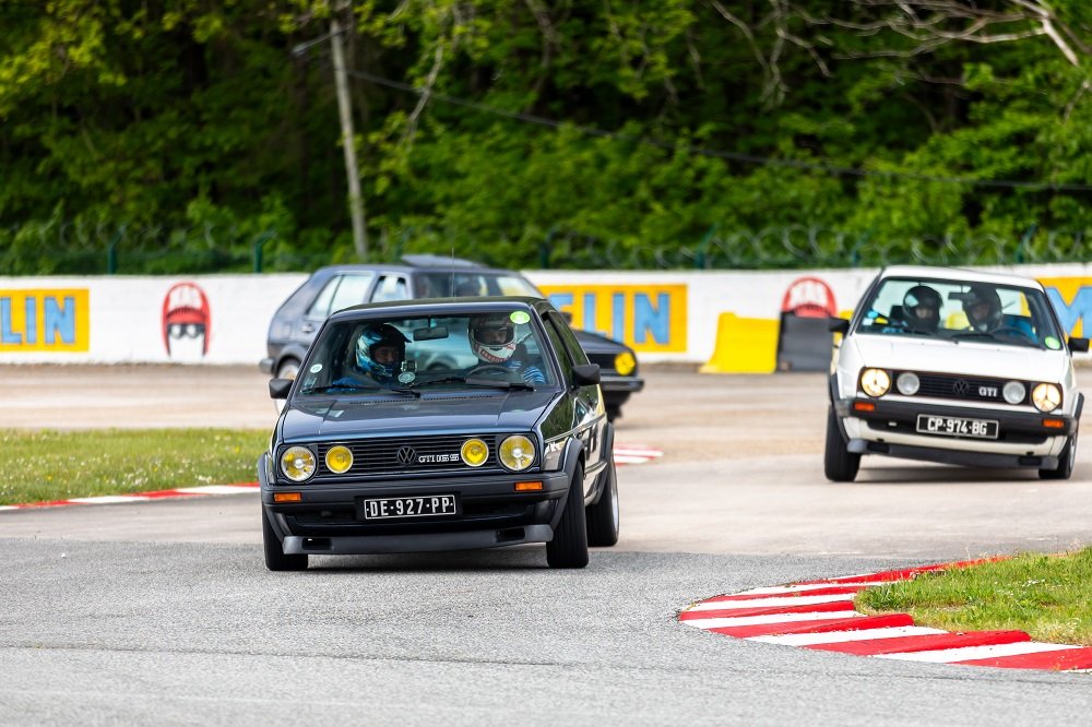

Bilstein B4 VS Viarouge Sport

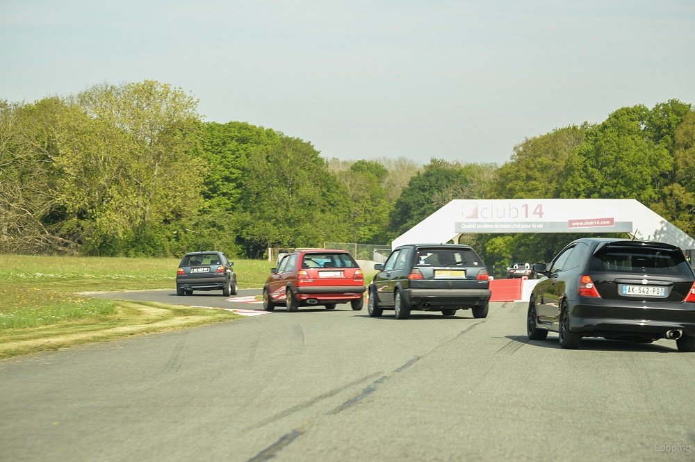

Magnifiques clichés, je ne sais pas qui les as réalisés et où le (la) photographe était positionné ('e), mais en tout cas c'est superbe :bravo: :amour:
J'aime beaucoup celle où l'on voit les trois Volkswagen Golf II (de devant) en pleine série de virage, on peut qu'admirer le roulis de ces belles autos. :top:
