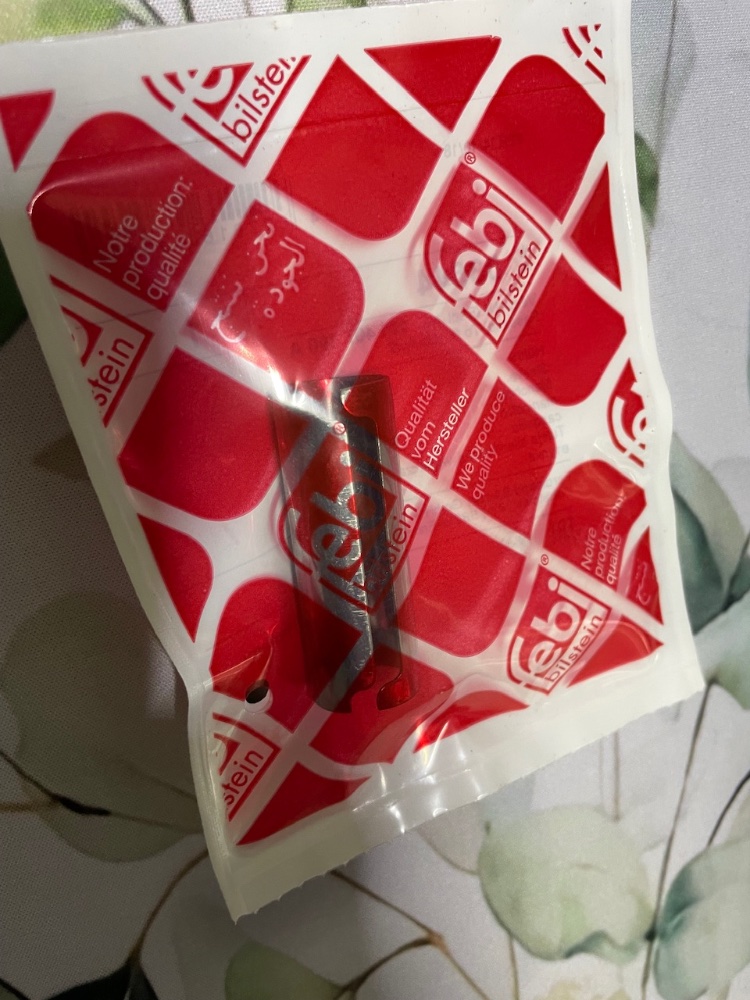

[David33] VW Golf 2 GTI 16S (1987) => Devis de réparation de la boîte en cours 👍
Avant de revenir sur vos posts, je me souviens très bien de vos conseils précieux que vous m'avez donnés, conseils dont vous vous doutez que j'ai immédiatement diffusé au technicien qui m'a rénové la boîte de vitesses
J'ai quelques exemples en tête :
Ivan a écrit : mer. 1 sept. 2021 14:51
Je ne sais pas si on en a parlé, mais pour la boîte de vitesse, il faut impérativement changer la bague de verrouillage de la fourchette de 5ième.
D'ailleurs, sur ma 1ère refection, je l'avais mal mise en place... et crac... :destrier:
andy a écrit : mer. 1 sept. 2021 15:09 Concernant la bague de verrouillage de 5ème, il en existe 2 modèles différents.
Sur les premières boîtes 5 vitesses (FM, FD, FF etc ...), cette bague était à mater. Personnellement, je suis d'avis qu'elle peut être utilisée 2 fois, il suffit de la faire pivoter de 180° pour la mater à nouveau sur une surface non encore endommagée.
Sur les boîtes ultérieures (dont la 2Y) avec la bague à enfoncer sur les cannelures, personnellement je vérifie simplement que les cannelures sont encore en bon état et surtout ... encore bien serrante sur l'axe de fourchette. A défaut, je la remplace par une autre d'occasion "en bon état" (il faut bien sûr en avoir un petit stock en réserve !)
(Je dispose d'une grande armoire remplie uniquement de pièces de réserve (neuves ou occasion) pour boîtes 020).
Je rappelle très bien le post de Robin, sur les conseils plus qu'avisés de remplacer OBLIGATOIREMENT les rivets.
jetta-12 a écrit : ven. 27 août 2021 20:08 Si tu ne veux pas chercher une boite d'occasion à refaire sur leboncoin dans 5 10 ou 15 ans je te conseille vivement de remplacer ces foutu rivets par des boulons!!!
Le technicien n'en avait vraiment pas envie, je lui ai carrément imposé moyennant un supplément financier ... mais cela avait été réalisé ...
.... bref et ses réponses me faisant comprendre, qu'il avait démonté et remonté des centaines de boîtes et que ce n'est pas des internautes sur un forum, qui allaient lui apprendre son boulot.Image
